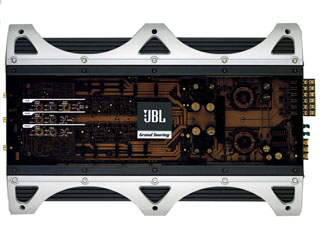

allorta, io uso un amplificatore gto755.6 di 6 canali 2front,2retro,2subwooser, per alimentare il retro e un sub, poi il secondo ampli gto755.6 alimenta alimenta il front e il secondo sub. il collegamento ¨¨ questo: in un amplificatore gto755.6, il sub lo messo a ponte alle uscite sub, il crossover che alimenta il woofer+twetter retro di destra lo messo a ponte alle uscite front, il crossover che alimenta il woofer+tweeter retro di sinistra lo messo a ponte alle uscite retro. con il secondo ampli gto755.6 ho fatto gli stessi collegamenti sia per il secondo sub che per il kit del fronte. nelle entrate input dell'ampli che pilota il retro ed il primo sub ho inviato il sub all'entrata sub, il retro alle entrate front e retro. alle entrate input dell'ampli che pilote il front ed il secondo sub ho inviato il sub all'entrata sub ed il front alle entrate retro e front. naturalmente per fare tutto sto casino di collegamento ho dovuto sdoppiare il segnale di ogni rca (front,retro,sub)

SPECIFICATIONS
General
Power Output 60 watts RMS x 4 channels + 107 watts RMS x 2 channels
at 4 ohms and ¡Ü 1% THD + Noise
160 watts x 2 + 300 watts x 1 at 4 ohms, 14.4V supply
and ¡Ü 1% THD + N2
Signal-to-Noise Ratio 79 dBA (reference 1 watt into 4 ohms)
Dynamic Power 117 watts (channels 1,2,3,4); 163 watts (channels 5,6)
Effective Damping Factor 6.392 at 4 ohms
Frequency Response (¨C3dB) 10Hz - 47kHz (channels 1,2,3,4); 10Hz - 302Hz (channels 5,6)
Maximum Input Signal 6V
Maximum Sensitivity 250mV
Output Regulation .042 dB at 4 ohms
Dimensions (W x H X D)
Main Unit 2-3/8" x 18-11/16" x 12-5/16

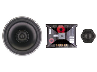

kit c608gti link pagina originale http://www.jbl.com/car/products/product_...od=C608GTI&CheckProduct=Y
[Immagine: 2008122615454_c608gti.jpg]
25,27 KB
Warranty 3 Year
General
Power Handling, RMS 150 Watts
Power Handling, Peak 600 Watts
Frequency Response (¡À3dB) 50Hz - 21kHz
Sensitivity (2.83V @ 1m) 89dB
Impedance 4 Ohms
Crossover Frequency(ies) 3.5kHz, 24dB/oct
Mounting Depth 2-11/16" Woofer, 1-1/8" Tweeter
