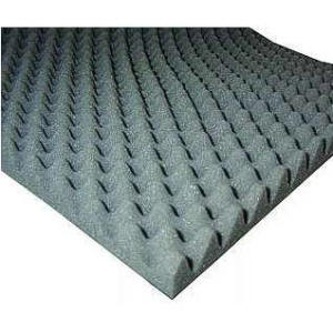

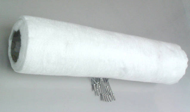

#20
ah..dimenticavo se devo utilizzare del materiale fonoassorbente da inserire all'interno della mia cassa mi dite voi per favore quale devo utilizzare?quello piramidale o quello a fogli normali bianchi???grazie ancora ciaooooooooooo[Big Grin][Big Grin][Big Grin][Big Grin][Big Grin][Big Grin][Big Grin][Big Grin]
