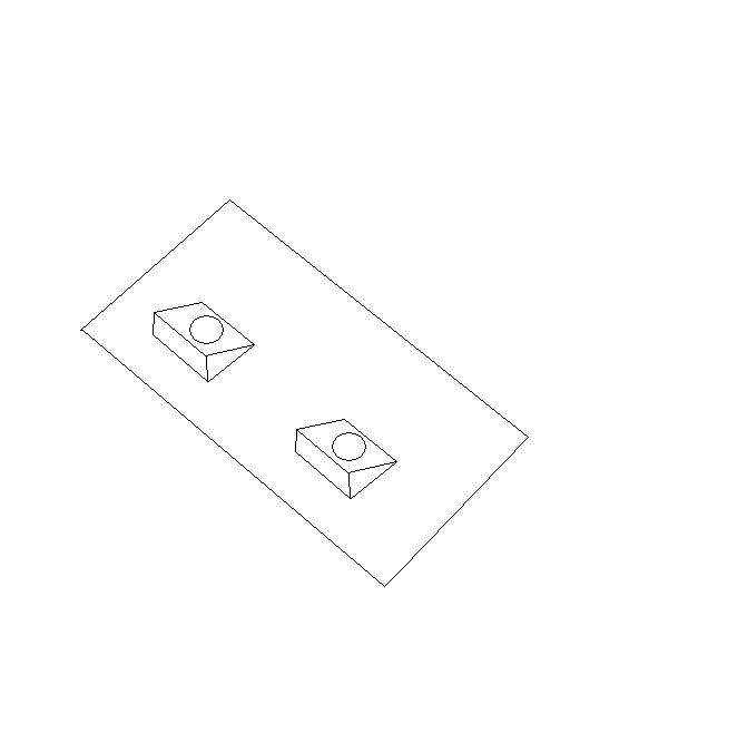

allora, ho fatto un pò di misure sotto il sedile passeggero e al massimo potrei riuscire ad infilarci un box da 10lt, non di più. però dando uno sguardo al bagagliaio, anche se parecchio ingombrato dalle bombole, ho visto che una cassa da una 15ina di litri abbondanti ce la potrei mettere sfruttando una parte del fianchetto sinistro rimasta libera. in alternativa ho pensato (anche se voi giustamente non li vedete a buon occhio per motivi di sicurezza) di farmi un pannello in cappelliera simile a questo
<b>Immagine:</b><br />[Immagine: 2009512163353_Immagine.jpg]<br /><font size="1"> 17,79&nbsp;KB</font id="size1">
ben saldato alla struttura delle bombole per stare più sicuri e metterci due woofer in modo da sfruttare come cassa di risonanza lo spazio di bagagliaio lasciato libero dalle bombole che dovrebbe essere superiore ai 50lt. che ne dici max?
#15
revival anni 80...LOL!
no, dai. è una scelta tremenda. a quel punto tanto vale mettere un solo sub costruito esprssamente per il free air.
