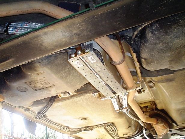

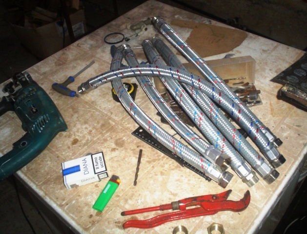

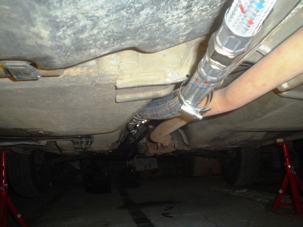

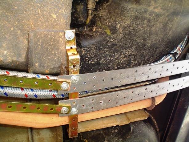

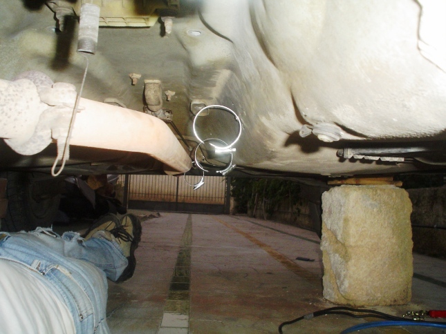

Sicuramente il risultato finale sarà impeccabile, invece a vedere come ci è arrivato quasi non ci si crede... addirittura treccia metallica per i cavi alimentazione!![:0][:0] Questa non l'avevo ancora vista!! Max hai fatto così perchè passano sotto scocca, vero?
AMP: TW/MID/WF: ???
AMP: SUB: ???
sì, passano sotto scocca.
ma non è semplice treccia metallica.
sono tubi idraulici per autoclavi. praticamente come i normalissimi flessibile da scaldabagno, ma più grossi e inditruttibili. inoltre sono protetti lungo tutto il loro passaggio.
le foto dovrebbero esserci, nel vecchio topic. ma le riposto qui, così comprendi cosa intendo dire.

Si, si, adesso li ricordo, grazie.[Wink] Ma non ricordo perchè hai optato per questa scelta... farli passare dentro avresti risparmiato un bel pò, in lavoro ma anche economicamente, non penso stì flessibili costino meno di una protezione a "calza"...

molto semplicemente, perchè 84mmq di rame non ci passano nei battitacco della twingo.
Non era meglio passare 2 o 3 cavi piu' piccoli nell'abitacolo che un unico cavo piu' grande fuori?
Se non sbaglio ho letto che piu' cavi piccoli riescono a far passare piu' corrente di un unico cavo pari alla somma dei diametri dei singoli cavi piu' piccoli.
Non so se è veritiera la cosa.
Forse avresti avuto troppe interferenze con i cavi di segnale?
djbert88 ha scritto:
non era mmigliore, per vari motivi. a prescindere che comunque non passi nemmeno con 3 cavi da 25mmq nei battitacco.
ogni soluzione è ponderata a lungo, nulla è fatto solo per volontà di di fare qualcosa di insolito.
