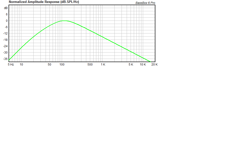

Secondo me potresti farlo scendere un po di piu il sub.
#23
ciao pb
e ti tiferisci alla curva sopra, non e' piu quella ,ma la seguente:
[Immagine: 20091110192949_box2.png]
25,92 KB
cosa ne pensi?
