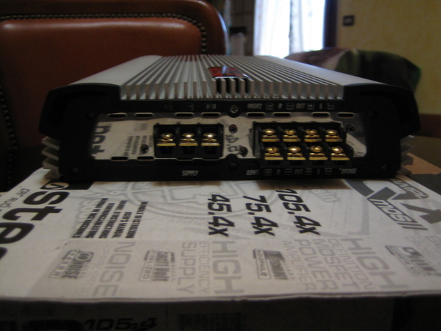

ok facci in quel modo piu e meno all'altra bobina e poi piu e meno li faccio uscire il problema che all'amplificatore c'e scritto sotto alla morsettiera sotto low poi piu e meno l e r poi l e r e bridge collego piu da un canale e meno dall'altro giusto ed e a mono in serie giusto?
[Immagine: 2010220195621_steg.jpg]

ecco la foto dell'ampli dietro

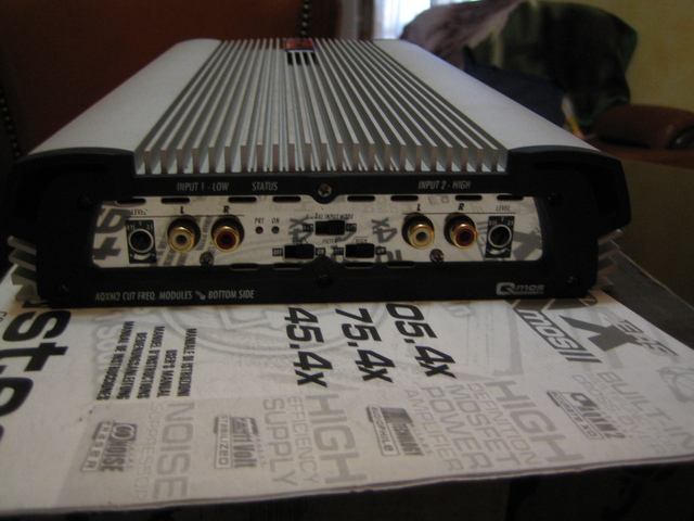

[Immagine: 201022019579_steg%201.jpg]
130,34 KB
ecco davanti

mi dite dove e il collegamento al bridge alla foto 1?
#24
allora colleghi il + del sub al low r+ e il - al low l-

e colleghi gli rca al low ovviamente
ma questo e collegamento in serie giusto no a stereo il sub e a 4ohm
cosi lo avevo collegato solo che c'e una differenza ora il subwoofer e attaccato in parallelo e mi stacca devo provare in serie

sinceramente ancora nn ho capito bene ma questo sub è un doppia 4 ohm giusto ?
collegandolo in serie vai a 8ohm in parallelo a 2 quindi essendo a ponte stabile solo a 4 hom
o lo colleghi il serie quindi 8 ohm
o lo colleghi stereo cioè a 4 ohm
per il collegamento in serie fai come ti ha detto Injen e poi colleghi il + del sub al low r+ e il - al low l-
per il collegamento stereo invece fai come ti ho detto prima cioè il + e - di una bobina a low
r+r- e il + e - dell'altra al low l+l-
spero di esserti stato chiaro
io allora lo collegato in parallelo a 2 ohm come mai stacca
#30
te lo detto prima xk lo steg collegandolo in mono è stabile slo a 4ohm
