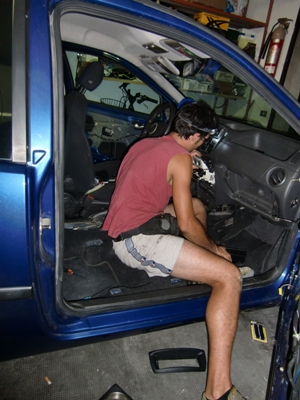

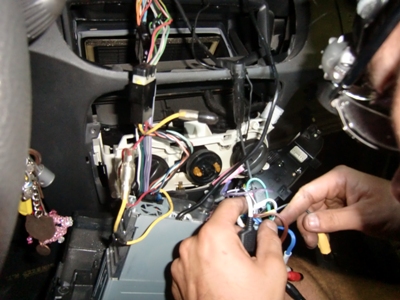

nuove foto fresche fresche [Big Grin][8D][:p]
cruscotto mezzo smontato [Big Grin] c***o che fatica smontare il cruscotto[}Smile]
[Immagine: 201084225625_CIMG1038.JPG]
140,64 KB
eliminato il sedile della mia morosa [:p]
[Immagine: 201084225846_CIMG1031.JPG]
144,08 KB
non trovo le viti per togliere il frontale del cruscotto [Sad] tante ma tante bestemmie [Sad!][}Smile]
[Immagine: 20108423013_CIMG1041.JPG]
136,56 KB
a parte il cruscotto che adesso guarderò come smontare,volevo chiedervi di solito i cavi dove li fate passare?io avevo pensato,rca e cavi segnale nel tunnel centrale(fianco freno a mano)cavi alimentazione lato guidatore.voi che dite?[8)]

scusa se te lo chiedo dave, ma perchè hai smontato tutto il cruscotto?[:0][:I]
#27
ciao andry,semplicemente perchè ho voluto eliminare tutti i fili del vecchio impianto,eper fare ciò ho dovuto smontare il cruscotto[Big Grin]

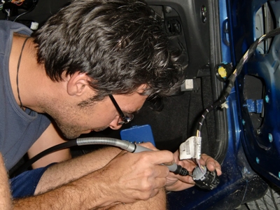

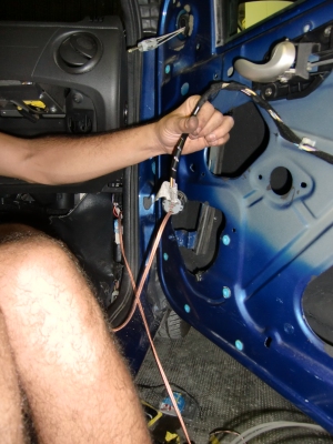

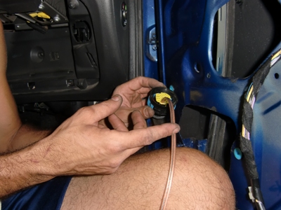

foratura spinotto
[Immagine: 201086175130_CIMG1097.JPG]
147,98 KB

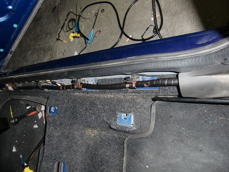

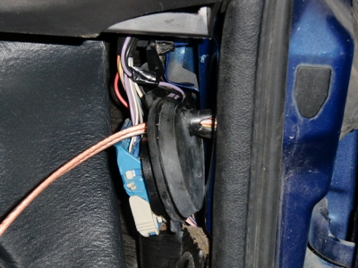

passaggio cavi
[Immagine: 201086175213_CIMG1149.JPG]
141,86 KB
[Immagine: 201086175256_CIMG1175.JPG]
129,4 KB
[Immagine: 201086175317_CIMG1186.JPG]
143,53 KB

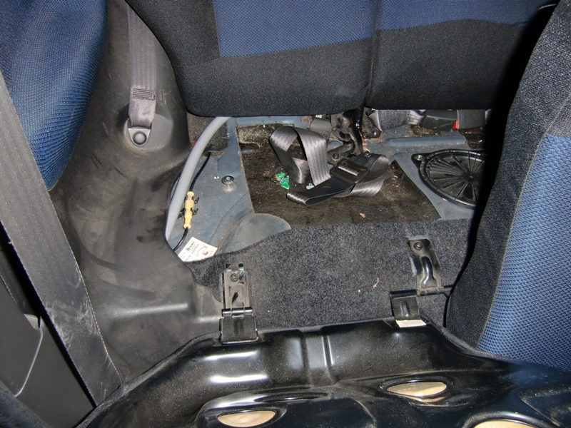

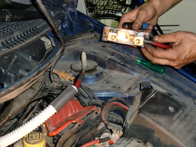

nuove foto,ne metto tante sperando che servano a qualcuno per prendere spunto[Big Grin]
cavi audiopassati
[Immagine: 201088135225_CIMG1355.JPG]
420 KB
guaina da sotto panca a fianchetto per ampli
[Immagine: 201088135259_CIMG1370.JPG]
426,42 KB

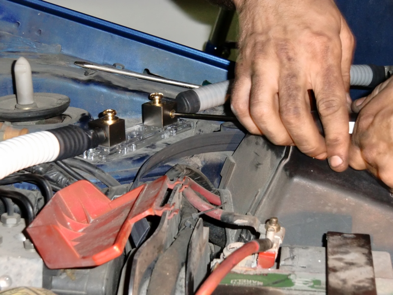

cavo alimentazione principale
[Immagine: 201088135326_CIMG1437.JPG]
323,91 KB
[Immagine: 201088135354_CIMG1443.JPG]
370,65 KB
[Immagine: 201088135419_CIMG1489.JPG]
345,25 KB
[Immagine: 201088135448_CIMG1493.JPG]
428,09 KB
[Immagine: 201088135531_CIMG1513.JPG]
481,18 KB

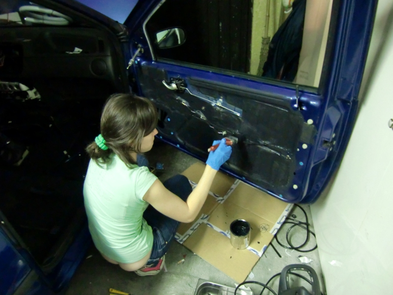

la mia morosa che da di brax[:p]
[Immagine: 20108813561_CIMG1566.JPG]
298,26 KB
