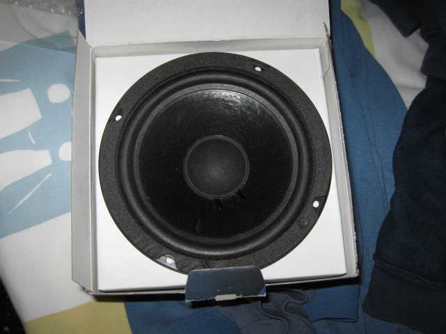

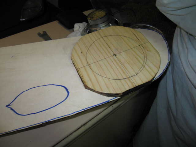

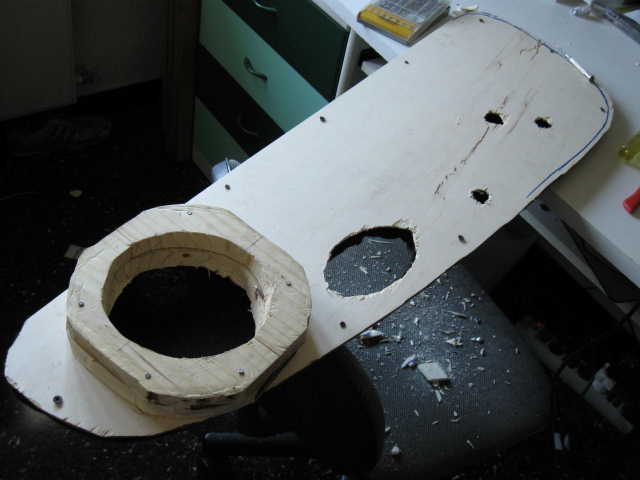

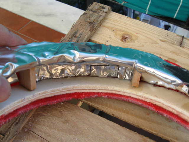

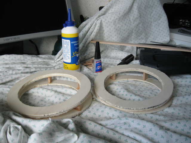

Oggi sono iniziati i primi lavori del nuovo fronte composto da midwf ciare Cw160 + tw ciare ct190 + crox ciare cf221

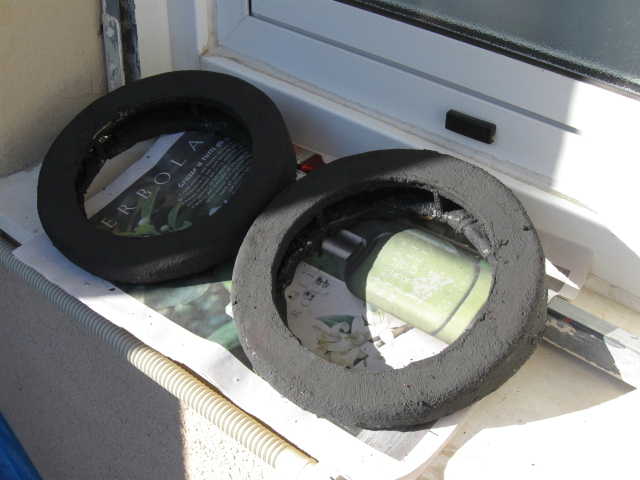

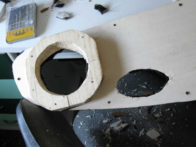

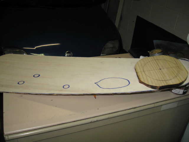

vi posto qualche foto cominiciando dalla creazione delle predisposizioni da 16.5 per ospitare il cw 160
[Immagine: 2008930105920_inst6.jpg]
24,41 KB
[Immagine: 2008930105816_inst1.jpg]
18,47 KB
[Immagine: 200893010582_inst2.jpg]
21,19 KB

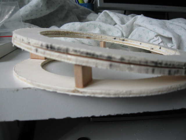

Gli anelli saranno 2 sovrapposti per una questione di profondità

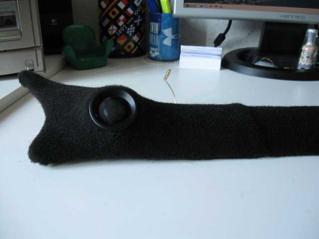

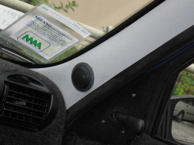

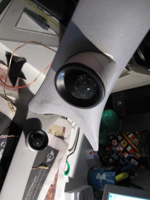

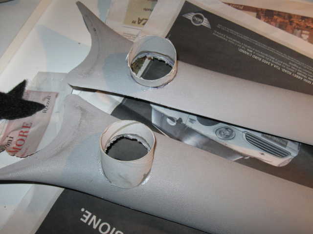

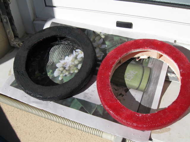

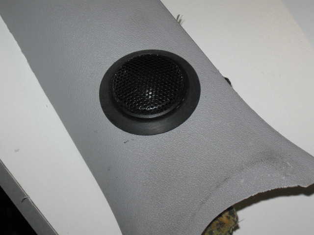

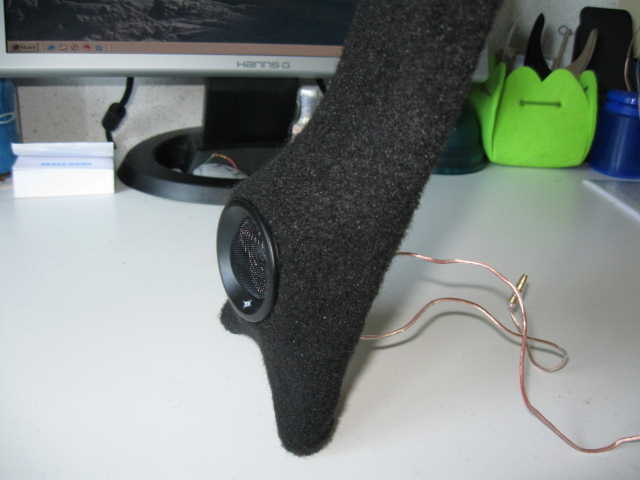

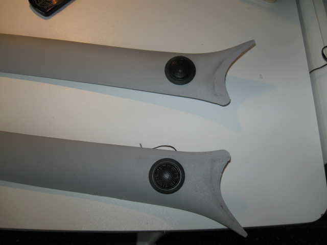

Foto dei tw su montante:
[Immagine: 200893011023_inst3.jpg]
14,38 KB
[Immagine: 200893011051_inst4.jpg]
19,45 KB
l anello che vedete intorno al tw non e il suo originale ma è stato riesumato da un vecchio kit e "calza" alla perfezione

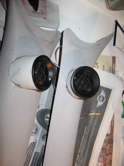

infine i crox:
[Immagine: 200893011219_inst5.jpg]
15,76 KB
I lavori procedono a rilento causa mancanza di tempo cmq diciamo che spero di finirlo al più presto.

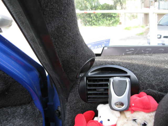

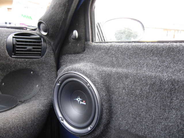

foto del tw montato:
[Immagine: 200893012521_inst8.jpg]
24,42 KB

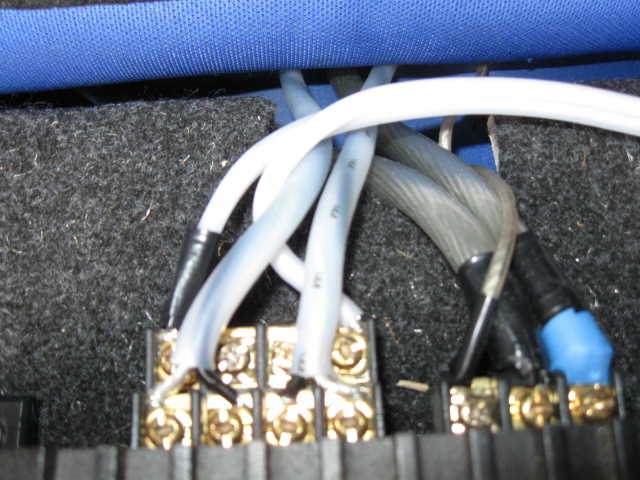

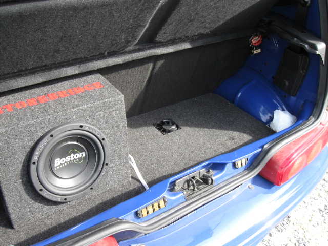

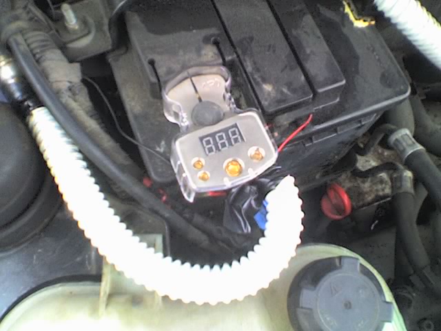

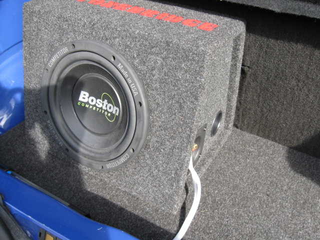

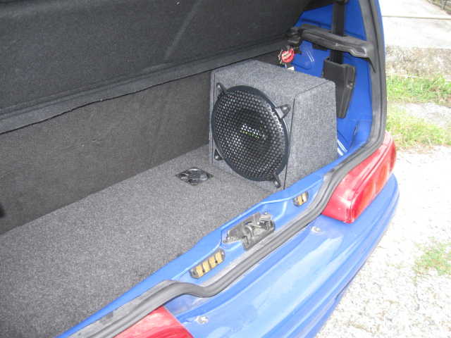

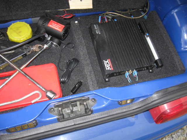

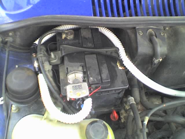

e ora baule e batteria:
[Immagine: 2008930125244_inst7.jpg]
36,12 KB
[Immagine: 2008930125351_inst9.jpg]
40,04 KB
[Immagine: 2008930125417_30-09-08_1234.jpg]
51,49 KB
[Immagine: 2008930125442_30-09-08_1235.jpg]
76,92 KB
beh io direi un ottimo lavoro!!!
il nastro isolante sull'ultima foto però[xx(]
complimenti hai montanti al baule molto pulito!!!
xkè quei crossover sono cosi brutti?
aspetto le foto della portiera poi!!!
che legno usi??? spero mdf[Wink]
vero.. il nastro nel cofano dura poco. tra umidità e calore del motore si scola.. guaina termorestringente
[Big Grin][Big Grin][Big Grin] avete ragione il nastro pero è solamente di fissaggio all interno della canalina cè il cavo con il termorestringente cmq provvederò appena vado a prendere del materiale per continuare l istallazione...
i crox sono cosi dalla casa... fine settimana completero con i cavi adeguati e predisposizione... nel frattempo volevo fare un piccolo esperimento per sul sub ovvero come si comporta in reflex. e il mese prox prendero il materiale per l inso della portiera...
il legno è pino spesso 18mm per gli "anelli" e l altro è quello sottile non mi ricordo cmq sara fissato al pannello attuale... e poi alla portiera

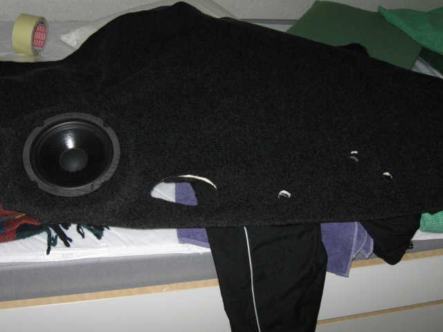

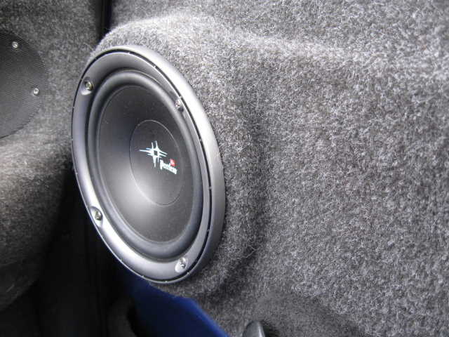

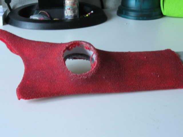

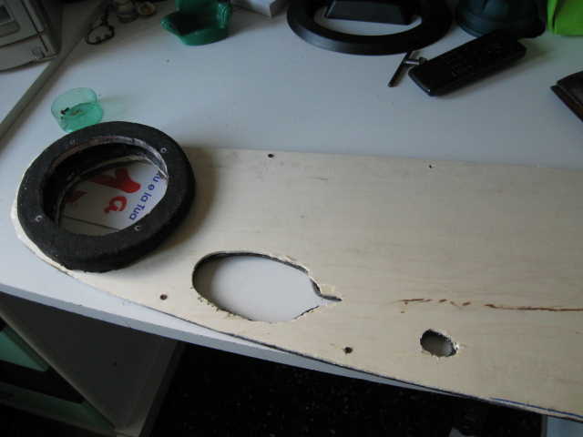

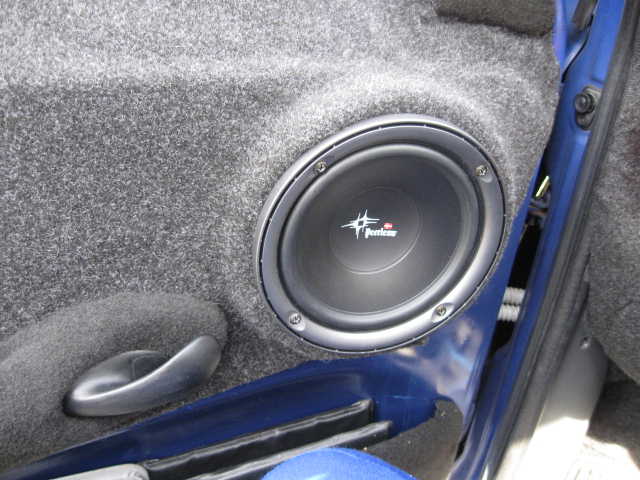

Qualche piccolo aggiornamento... predisposizioni finite:
[Immagine: 200810593650_ins11.jpg]
24,06 KB
[Immagine: 20081059375_ins12.jpg]
27,1 KB

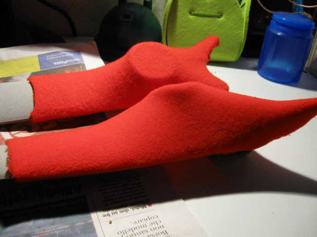

una piccola anteprima:
[Immagine: 200810593726_ins13.jpg]
21,84 KB

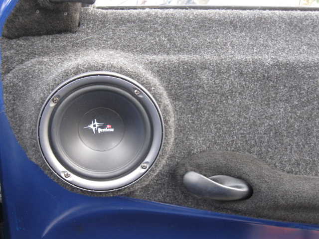

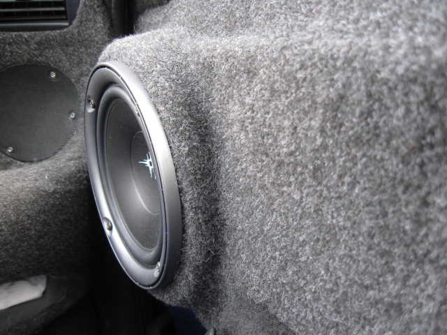

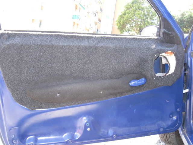

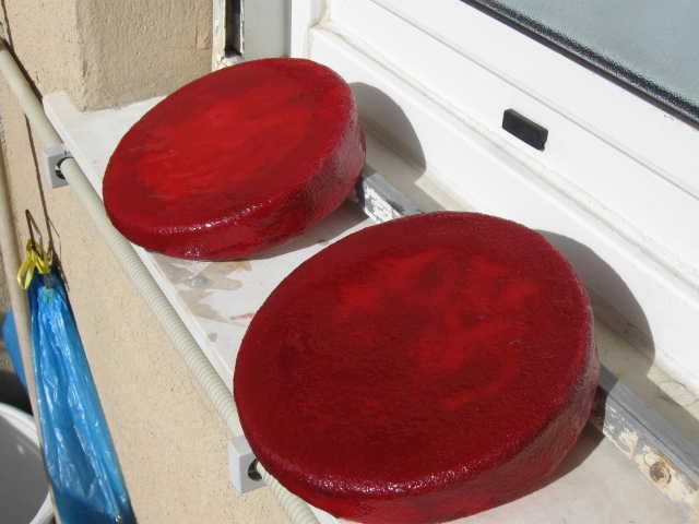

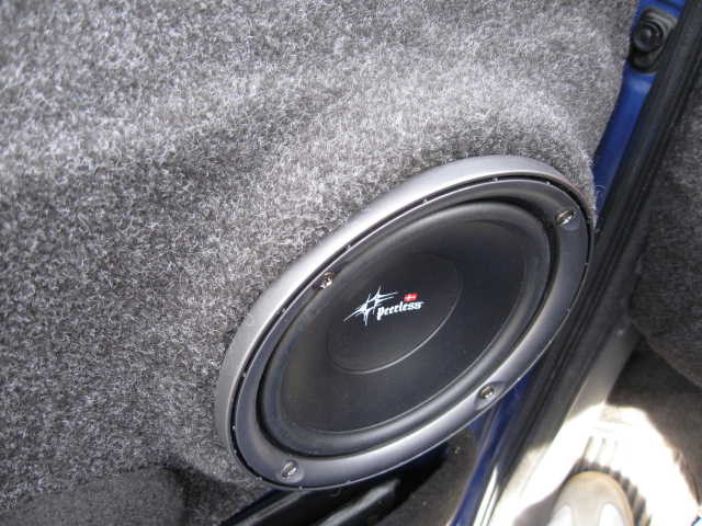

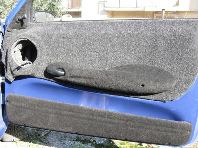

pannello montato
[Immagine: 2008105132626_inst14.jpg]
44,61 KB
[Immagine: 2008105132640_inst15.jpg]
33,05 KB
ciao, i lavori stanno procedendo molto bene x quanto riguarda la sezione sub e ampli... sinceramente le tasche non m piacciono affatto, 1po' x la forma non molto definita ma soprattutto xkè quella moquette(a mio parere) va a rovinare l'armonia del tessuto all'interno della car... vedi 1po', io rifarei la sezione tasche, x ilr esto sta andanto tutto abastanza bene [Wink][Wink]
grazie... cmq guarda la foto è un po bugiarda la forma nel complesso è abbastanza armoniosa... poi gusti sono gusti...
eh bravo loris!
a parte cio che ti hanno detto riguardo il nastro il resto procede bene.
per le tasche, piu che altro, con la moquette se piove assorbe, e molti materiali come l' mdf, con l acqua gonfiano..
spero non avrai queste conseguenze..[|)]
lorrrisss!!!! complimenti dai!!!
la moquette non riesci a tirarla meglio? almeno elimini le curve che fa!
@mdp: la forma dell'anello in se per se non è molto importante! l'importante che il cononon vada in cortocircuito acusto con sfiati da lungo i bordi!
[/quote]
infatti non m riferivo alla forma dell'anello; parlavo della tasca in generale, in base a qnt sembra d vedere dalla foto è 1po' x i caxxi suoi sta tasca[Smile]. probabilmente è solo la moquette ke non è stesa nel migliore dei modi e crea qst "onde" poco piacevoli alla vista-- cmq come detto prima bel lavoro x il resto [Wink]
