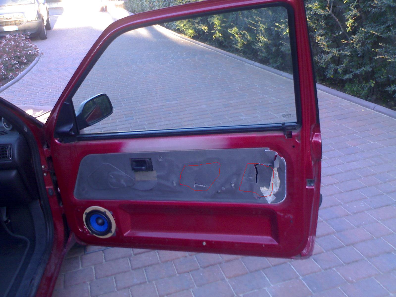

Oggi...da bravo ragazzo volenteroso di fare qualcosa XD...ho deciso di smontare la portiera del mio 106...diciamo per un Pre-studio sulla fase di insonorizzazione che credo di fare...spero appena possibile!!!
Questa e la mia portiera smontata:
<b>Immagine:</b><br />[Immagine: 20071020202822_20102007855.jpg]<br /><font size="1"> 279,93 KB</font id="size1">

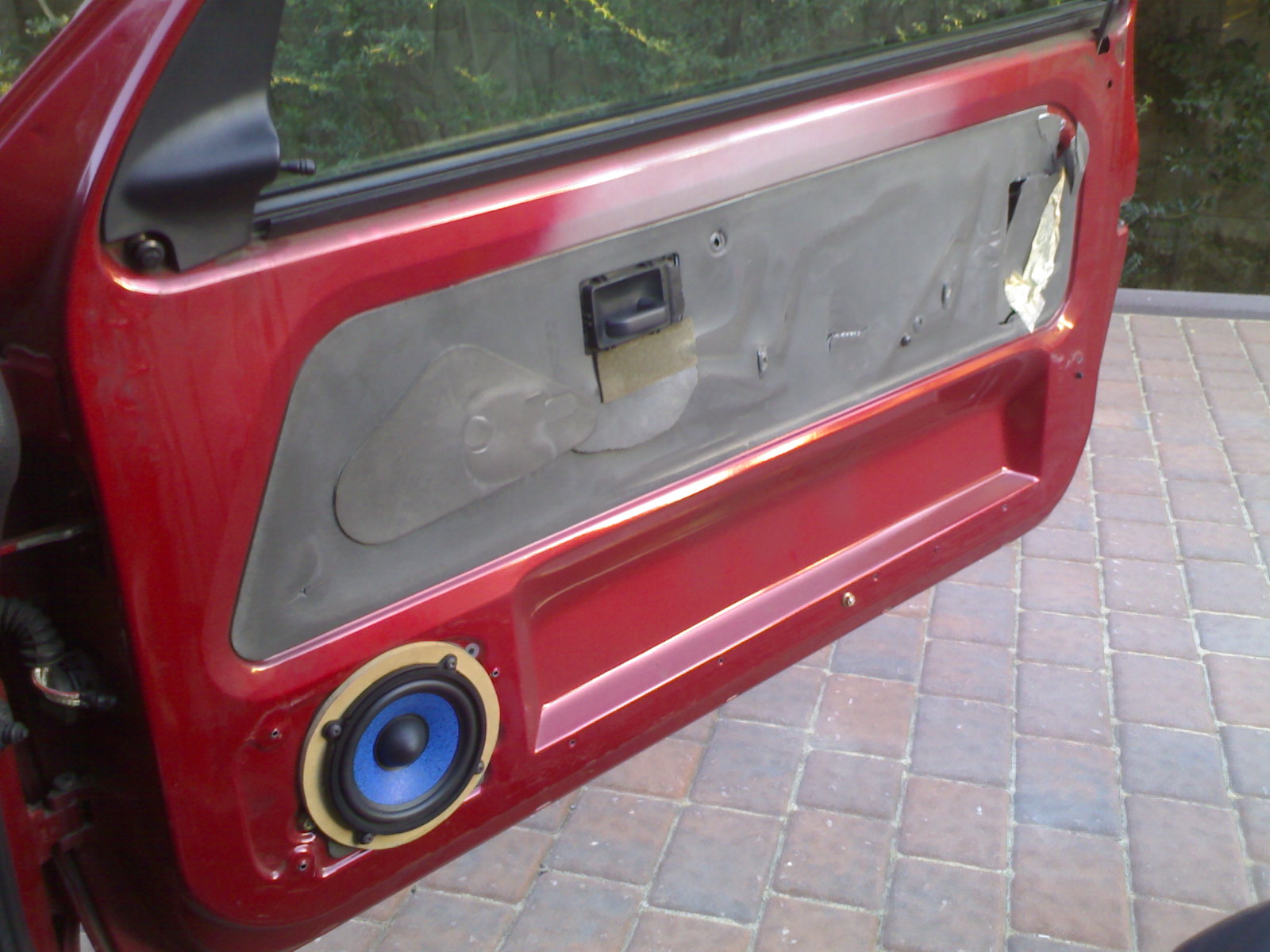

Bene...ora vi posto una foto dove ho segnato in rosso dove stanno i buchi dove dovrei inserire le mani x poter applicare al interno della porta il butyflex:
<b>Immagine:</b><br />[Immagine: 20071020203238_2010200.JPG]<br /><font size="1"> 216,39 KB</font id="size1">

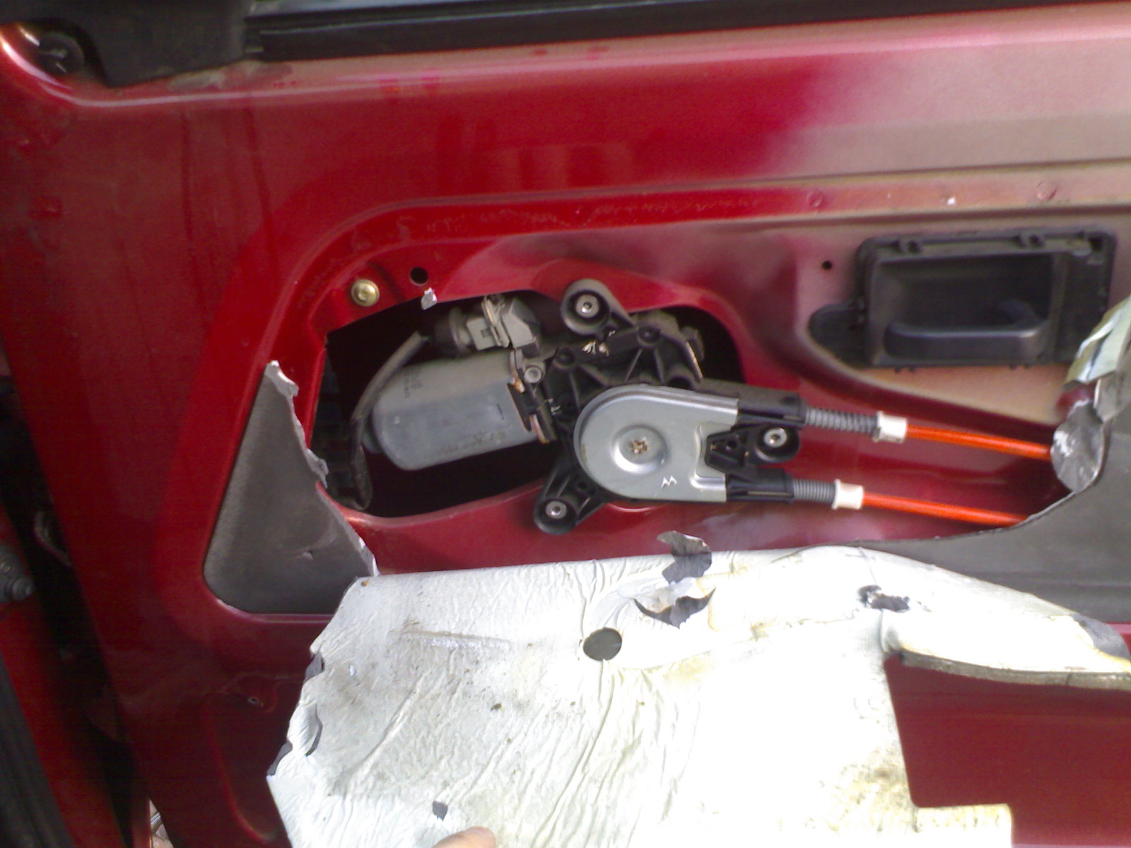

I buchi nn sono precisamente 2...ce ne un terzo che purtroppo e ostruito---&gt;
<b>Immagine:</b><br />[Immagine: 20071020203034_20102007856.jpg]<br /><font size="1"> 260,83 KB</font id="size1">
Bene...ora, se ben notate il mio ap, posso dirvi che e un 13cm...se paragonate l ap ai buchi in portiera potete ben capire che la loro dimensione e piuttosto ridotta...xlopiu il lato sinistro e difficilmente raggiungibile!!!
Ora vi chiederei qualche consiglio a riguardo??
Poi vorrei chiedere a Max se xcaso ha mai avuto una 106 sotto mano da insonorizzare??
Grazie ^_^

Ah...da notare la verniciatura della portiera[xx(]
Peugeot avra voluto fare una colorazione sportiva mettendoci un tocco di bianco[Big Grin]
#24
buty, tagliato a striscie sottili.
rullino con manico piuttosto lungo, per pressare bene laddove non arrivi con la mano.
don't worry... ho insonorizzato di peggio!
oltretutto hai la fortuna che sulla parte di lamiera a contatto con la cartella, di buchi da chiudere ne hai pochi.
quindi con mezzo rotolo, e un paio di kg. di brax, fai il dentro e il fuori agevolmente.
ciao!
