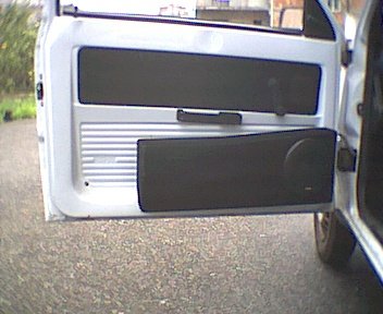

Si ti uccido se continui a parlare di pianale... lacialo perdere! fai due taschine sulle portiere anteriori! é veramente semplice credimi ti posto un esempio:
[Immagine: 2008512102149_panda.jpg]
25,22 KB
per il tweeter a montante ok poi la posizione si valuta ma se non ti decidi a fare la tasca in portiera tanto vale che non fai proprio niente perche nella disposizone che dicevi tu non serve proprio a niente...
per quanto riguarda l ampli il vr è uno dei migliori che ci sia, sia per qualità sia per costruzione in termini di componenetistica, in medio alta e poi il tuo fronte deve lavorare in medio alta la cura della gamma medio bassa sara al prossimo step con ampli e sub!
#30
non si capisce molto dalla figura...comunque posso chiederti una cosa?
la posizione mi sembra molto bassa, potrei fare una tasta più alta più che altro per evitare che quando si scende dall'auto inavvertitamente si becchi qualche calcio.
comunque se mi linki come l'ha fatta dettagliatamente è meglio, non capisco i materiali e come ha preso misure, ecc.
