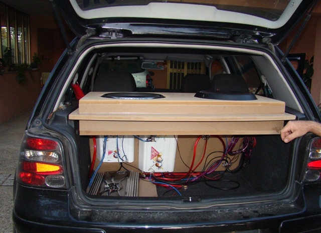

il reflex devo metterlo per forza nella stessa parete del woofer?.. perchè in lunghezza non mi ci sta..dovrei metterlo lateralmente ma credo di avere dei problemi,nel senso che si troverebbe attappato dai fianchetti del bagagliaio..
#36
[Immagine: 200991116198_sub5.JPG]
questa è la situazione.. però con un woofer solo...
potrei allargare l'airport e accorciarlo? come posso risolvere?
