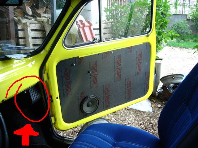

perfetto..grazie mille per i consigli...una cosa..dato che in quel punto che mi hai detto, mi sarebbe un po' difficilotto mettere il tweeter, se lo mettessi qui? ...come ha fatto anche quello nella foto tra l'altro..
[Immagine: 200910220127_2009101912386_2007827144430_Pannello10.jpg]
64,26 KB
cambierebbe di molto rispetto al punto che mi hai detto tu?! naturalmente potrei orientare il tweeter nella direzione che voglio se lo metto in quel punto..dato che lo avviterei alla carrozzeria con delle staffette mobili..
#35
A me quella posizione non convince molto, forse se trovi qualche cultore del kick pannel ti direbbe di metterceli, ma ti consiglio di trovare il modo di fissarli alla base dei montanti il cavo lo fai passare sotto la guarnizioni chiusura portiere.
poi vediamo se qualche altro ti consiglia cosa e come fare.
