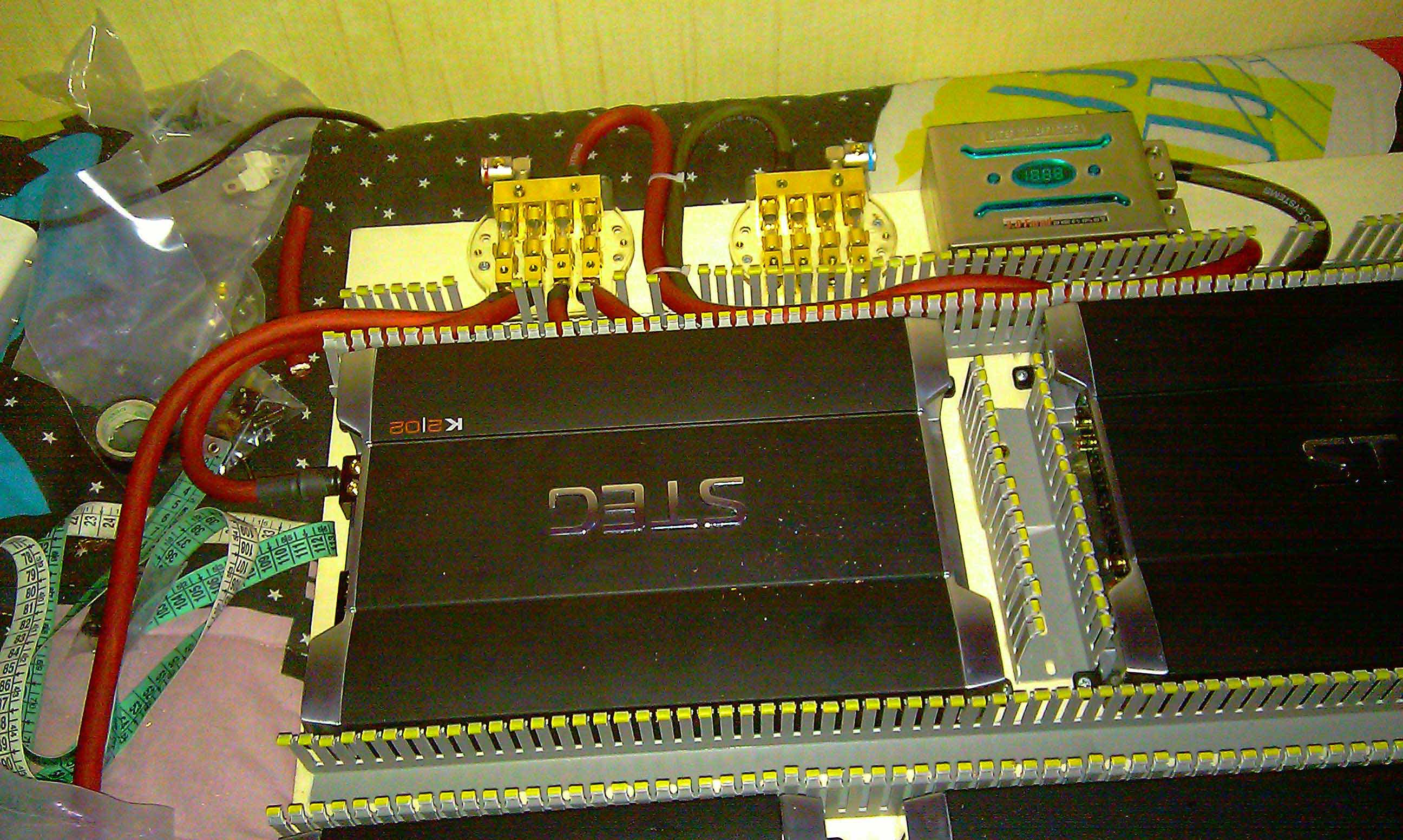

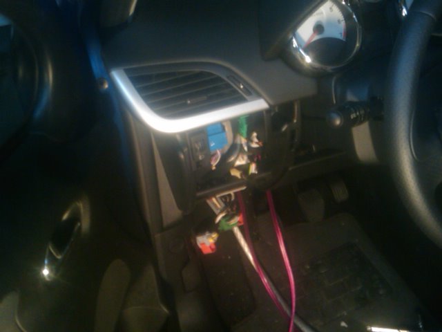

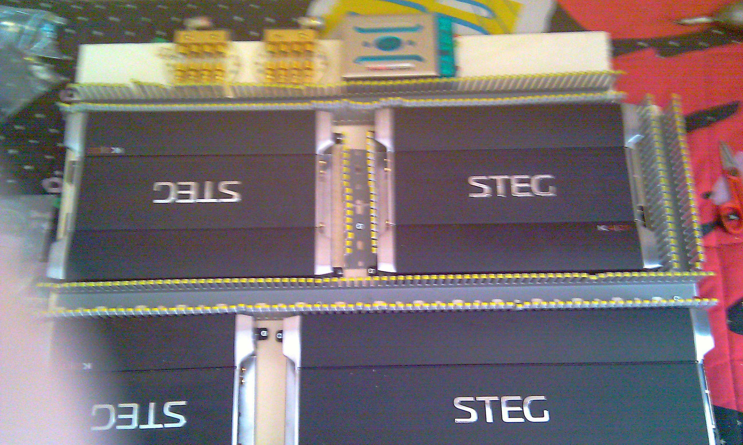

i LAVORI SONO COMINCIATI...a rilento ma ho iniziato.

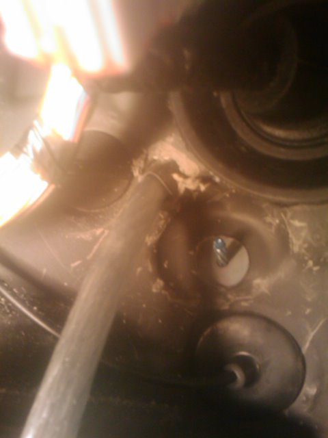

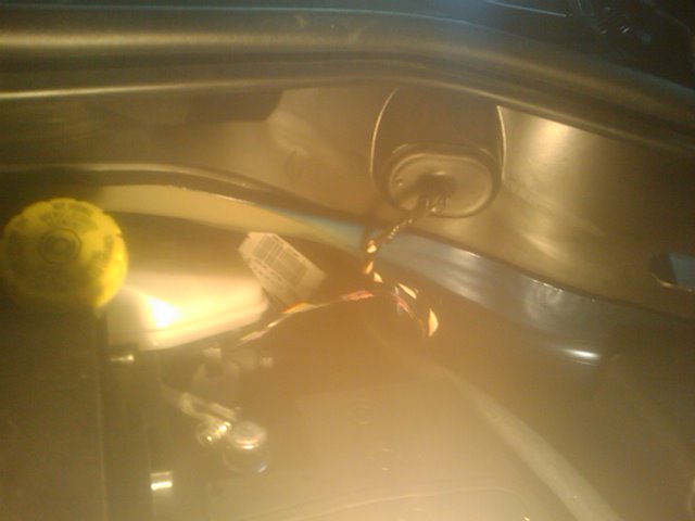

Ho cominciato con il passare il cavo di alimentazione, alla fine ho deciso di optare per un cavo solo del 50...per chi abbia intenzione di fare una cosa simile, deve smontare la centralina fusibili all'interno ,e la miglior cosa e' fare un buco vicino a quello preesistente della peugeot, stanno attenti a non tagliare nessun cavo..
queste sono le foto:
[Immagine: 20101422197_IMAGE_002.jpg]

[Immagine: 201014221935_IMAGE_005.jpg]

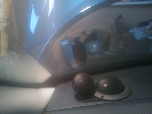

poi mi sono dedicato a montare il medio con il tweeter, questo e' quello che mi sono inventato per fare una cosa poco invasiva, ho allargato leggermente la predisposizione ovale per far entrare il ciare e montato un po a cavolo di cane il tweeter.questa e' la foto
[Immagine: 201014222244_IMAGE_004.jpg]
44,29 KB
Accetto qualsiasi commento, lo so che la sistemazione che ho trovato e' un po bruttina, ma credo che per l'ascolto vada bene....

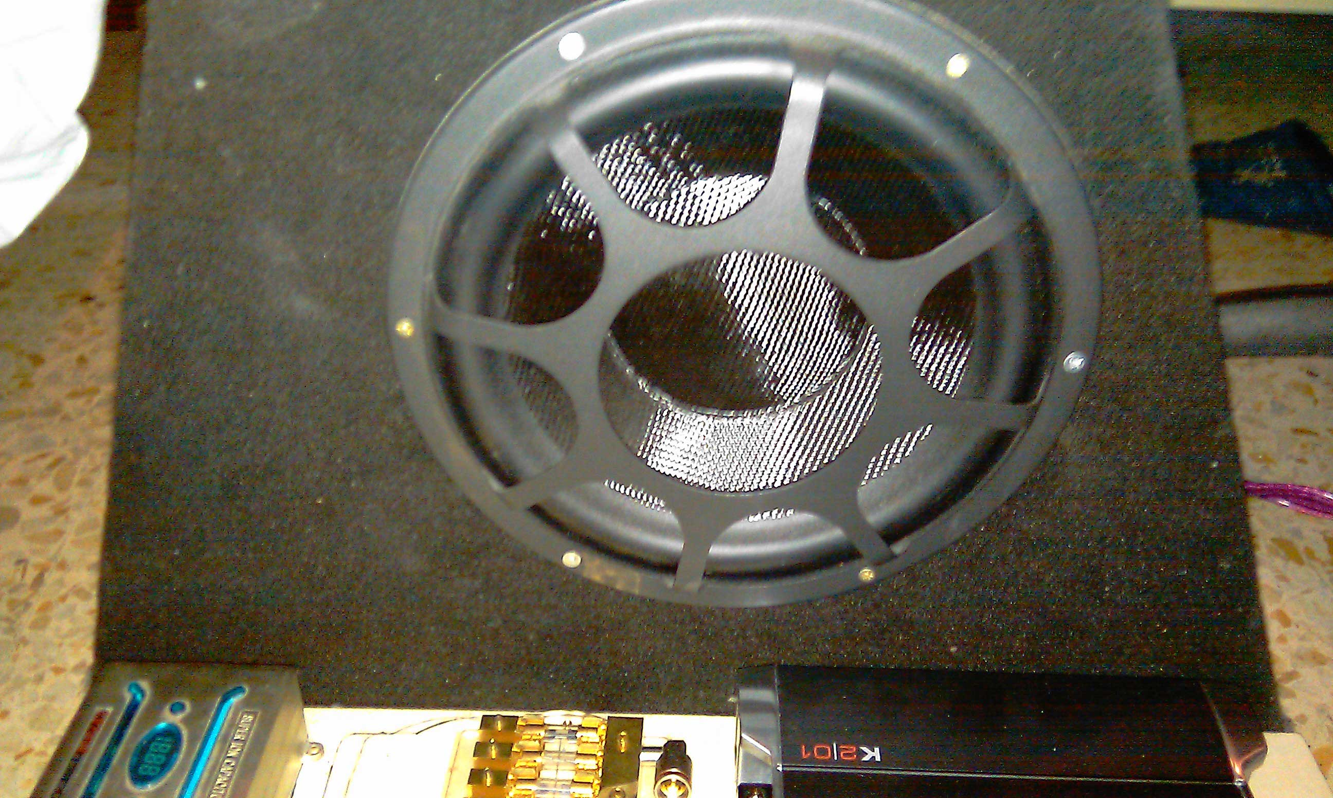

ciao di nuovo a tutti.
tanto per rendervi partecipi, volevo dirvi che l'impianto e' stato completato e suona da dio :-))
Il tre vie da le sue soddisfazzioni!!!anche i steg fan no la loro parte, pe non parlare del sub morel.
A parte l'esecuzione completa del lavoro, la parte piu complicata e' stata la taratura. Sono andato attraverso tutti e 7 i cd della focal + concerti + altri cd test.
Ovviamente la taratura fine, e' avvenuta in piu volte, visto che dopo un po all'ascolto si diventa "saturi" e non si notatno molto bene le piccole regolazioni.
Vi ringrazio di nuovo per i vostri consigli, e se vi serve qualsiasi infdormazione non esitate a contattarmi.
P.S. per chi volesse creare un impianto del genere, tengo a precisare che quest'ultimo e' un sound quality, non per fare caos!!!!
