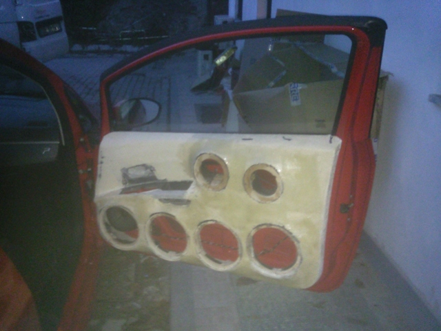

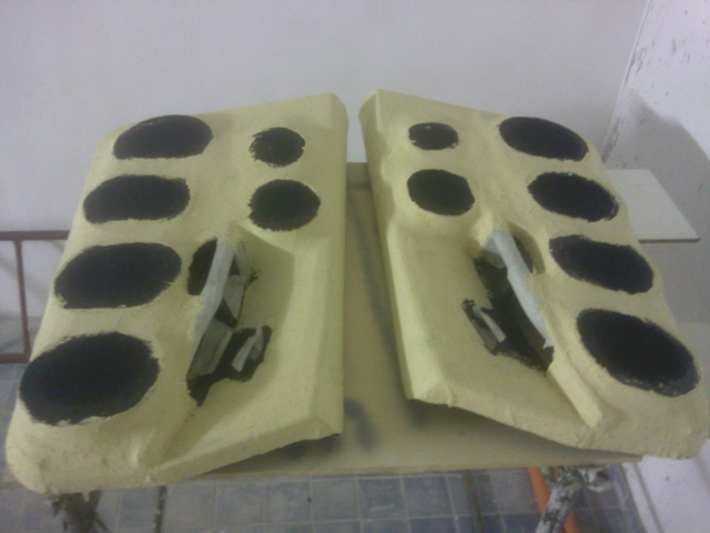

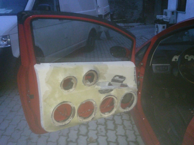

Nuove Foto!!
[Immagine: 2009125191656_Foto0047.jpg]
128,44 KB
[Immagine: 2009125191738_Foto0051.jpg]
122,31 KB
[Immagine: 2009125191838_Foto0052.jpg]
141,39 KB
A presto le nuove con i progressi!!!

non dimentiucare di creare le convogliature per i medi. non lasciarli liberi di suonare tra la tasca e la porta.
e insonorizza...
#37
e insonorizza...
Va bene papa'...
[Wink][Wink][Wink][Wink][Wink]
#38
Gli ho chiesto anch'io per l'insonorizzazione ma (ovviamente) ha già detto che una volta finite la tasche sarà la prima cosa da fare!
Comunque belle, poi viste dal vivo fanno tanta invidia!! [:I]

Beh, diciamo che l'insonorizzazione e' la parte piu' importante, ora..
E quando saranno finite, entrambe, andiamo ad abbassare un po' di creste dove tu sai!!
Hehehehehehe
#40
se volete, porto su la Opel. e con quella vi dò una mano ad abbassarne parecchie, di creste.
[Smile]
Silverboy ha scritto:
Va bene papa'
bravo, figliolo. per semplificarti la vita, usa la poliuretanica. poi rimuovi l'eccedenza con un fdresino o con un cutter; infine dai una "manata" di stucco vtr sulla poliuretanica, e avrai dei condotti perfetti, e a prova di bomba.
