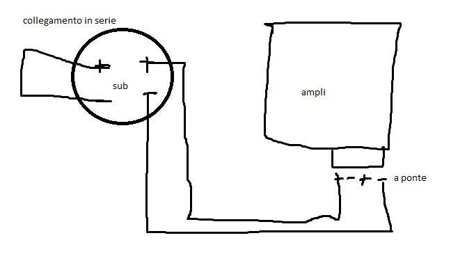

MIMMO27 ha scritto:
te lo detto prima xk lo steg collegandolo in mono è stabile slo a 4ohm
allora mi conviene attaccarlo stereo e come faccio a tagliarlo col filtro low pass?

[Immagine: 2010220202751_Immagine.png]
13,9 KB

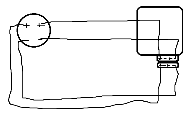

[Immagine: 2010220202959_Immaginezs.png]
12,52 KB
#33
13,9 KB
12,52 KB
tu che mi consigli a fare? con sub doppia bobina 4 ohm grazie di tutto

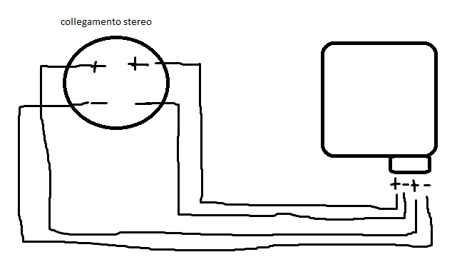

#34
collegandolo in stereo avresti circa 150w rms collegandolo in stereo a 8ohm dovresti avere corregetemi se sbaglio circa 125w rms
quindi lo collegherei stereo ma se hai solo il sub collegato all'ampli come mai hai preso un 4ch??
#35
se vicino all'ampli hai collegato solo il sub potresti collegarlo in questo modo ma nn ne sono sicuro attendo conferma da qualcuno
[Immagine: 2010220204747_Immaginem..png]
12,12 KB
e avresti in totale 500 rms
#36
ho preso 4ch perche me lo hanno regalato quindi il disegno che dici tu di 500 watt rms devo attaccare 2 + e 2 - delle 2 bobine giusto che poi sarebbe mono a 4ohm? ho provato a fare come ha i detto tu stero + e- + e- non si sente propio se collego invece 2 + e 2 - a mono si sente domani lo provo ad alzare
