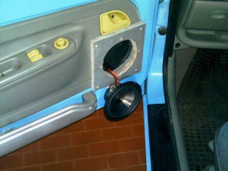

[Immagine: 20071029155259_IMAG0002.JPG]
fai un buco, ci metti una tasca in legno e avviti tutto....
non guardare sto coso quadrato che è stato il mio primo lavoro...[Big Grin]
ma cmq la moquette in porta fa pena... in porta ci si mette la pelle finta...

scusa hai gli alzavetri elettrici o normali?Fai una foto della tua portiera... e vediamo il dafarsi.
cmq fai come ha fatto forno, rivesti in pelle finta e con massimo 20 euro ti sei fatto la tasca...
