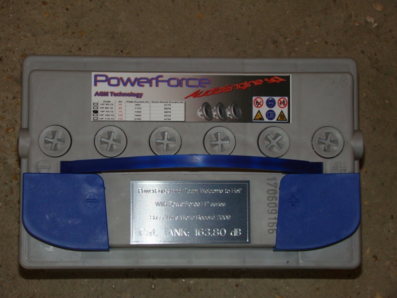

arriva fino a 35 il volume massimo..ora non so se già a 25 sia al massimo come dici..
per quanto riguarda la batt eccotela qua...
[Immagine: 201037205153_batteria.JPG]
172,22 KB
appena posso monitoro la batteria..

@tuniz, dovrebbe essere come dico io, a 25 gia sei al limite dopodichè sputi merda.
Per la powerforce, la conosco benissimo, e confermo quanto detto.
@windof, lo spunto centra eccome.
@mark3004, la corrente di corto è un dato nullo, nella batteria se dobbiamo valutarne l'acquisto in questo contesto.
A meno che non unisci piu e meno per vedere che botta di ampere tira, e a quanto scende di tensione prima che l'elettrolita tiri le quoia. [|)]
