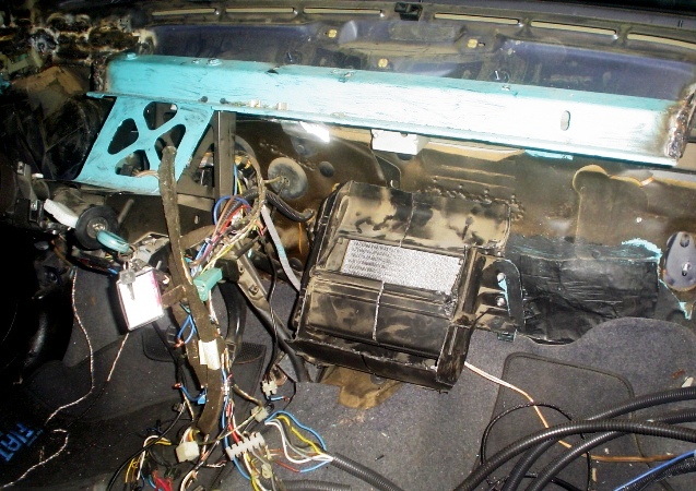

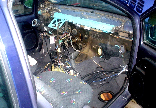

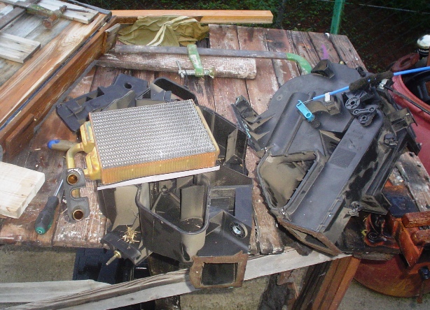

finalmente ho trovato un paio d'ore per continuare qualche lavoretto.
innanzitutto ora l'auto è completamente senza convogliatore e radiatore aria calda:
[Immagine: 2009105104754_DSC09059.JPG]
175,48 KB

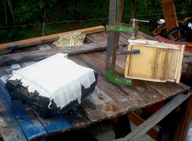

il convogliatore assumerà dimensioni molto ridotte, dato che servirà solo per permettere la ventilazione del parabrezza in caso di pioggia:
[Immagine: 2009105104923_DSC09060.JPG]
177,64 KB
[Immagine: 2009105104953_DSC09061.JPG]
177,4 KB

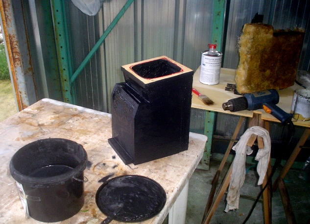

nel frattempo, oltre a preparare il nuovo "guscio" del convogliatore, ho provveduto a completare il primo box (7 lt) per i mediobassi a cruscotto:
[Immagine: 2009105105147_DSC09072.JPG]
167,22 KB

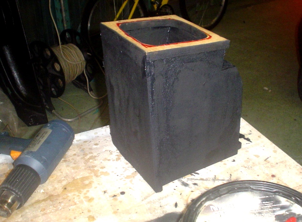

ecco come si presanta il box, dopo la totale coibentazione sia dell'interno che dell'esterno; dapprima con applicazione di pasta di legno, per sigillare fessurazioni e inspessire la struttura; e poi irrigidito ulteriormente con 3 mani della mitica pasta tedesca...
[Immagine: 2009105105341_DSC09086.JPG]
162,29 KB
[Immagine: 200910510548_DSC09087.JPG]
152,87 KB

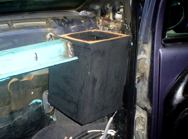

ed eccolo in posizione, al fine di prendere le misure per le staffe di supporto che lo ancoreranno al telaio dell'auto; saranno interposti dei disaccoppiatori (meglio conosciuti come silent blok), per eliminare ogni possibile vibrazione ad auto accesa:
[Immagine: 2009105105553_DSC09088.JPG]
157,54 KB
