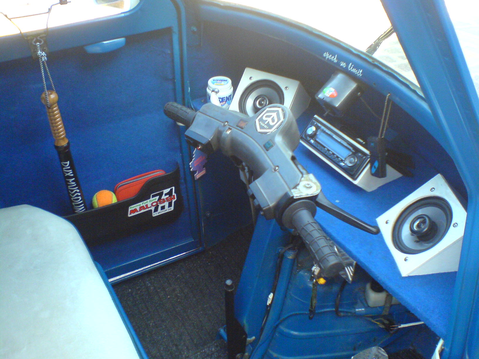

come intendi caricare gli altoparlanti del fronte?
perchè non sono molto avvezzo con impianti sulle ape, ma mi pare che il cruscotto sia una sorta di mensolina e basta...
sì il pianale è una banale "mensolina" come dici te, l'originale ha due semplici portaoggetti, ora per farti un esempio io avevo intagliato in una tavola di legno con la forma del vecchio pianale e mi era uscita una cosa del genere:
http://imageshack.us/photo/my-images/651...11874.jpg/
è quell'affare schifoso in fondo, ovviamente è da rifare.
facendomi un giro tra i vostri impianti mi è venuta un'idea per posizionare i tweeter, anzichè modificare i montanti (che sono spogli di qualunque plastica) potrei lavorare in vetroresina quella barra nera subito sotto il vetro:
http://imageshack.us/photo/my-images/202...11882.jpg/
ora, cosa mi consigliate di fare? stò brancollando un poco nel buio a livello di "configurazione sonora".
Ape work in progress ███░░░░░░░ 30%
Essendo così spoglio il cruscotto è più facile che su un'auto poichè puoi fare tranquillamente due casse chiuse e pure ben orientate.
Prendi spunto da qui (tranne per il pessimo accessorio sulla porta della prima foto Dodgy):
http://www.lanciaflavia.it/public_old_fo...124911.jpg
http://www.motoelaborate.com/foto2/00353...nterno.jpg
http://www.fiat500mylove.it/Apiro_2008/P1010003.JPG
http://i.ytimg.com/vi/CwYPhdb-AFQ/0.jpg
Oddio che cosa scandalosa quella mazza. Dodgy
