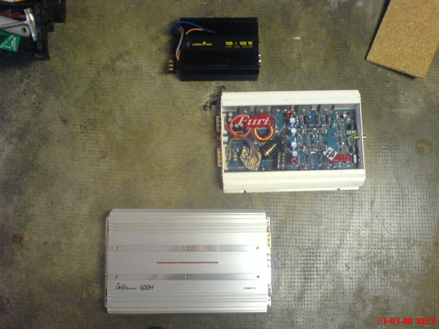

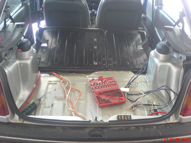

ho proseguito logicamente con lo "smantellameto"della vecchia disposizione dell impianto
[Immagine: 2008321223811_DSC00976.JPG]
69,28 KB
si continua..

i miei 3 pargoli rispettivamente dall alto verso il basso per i tw,wf e sub!

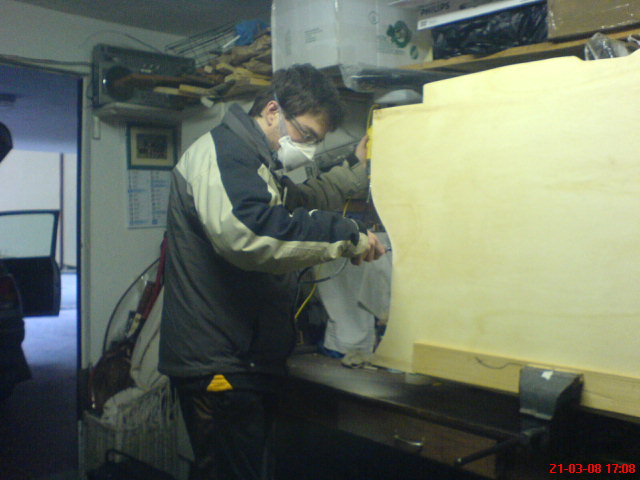

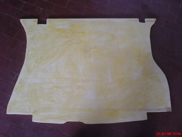

poi con il dremel sono passato a rifinire i bordi da aggiustare in quanto essendo stata la sagomadel tappetino ovviamnte era da aggiustare di un po affinche entrasse al posto di esso,con il dremel e la mascherina soprattutto x via della polvere sottilissima di legno che ne usciva ho limato gli eccessi piano piano fino a rendere la sagoma perfettamente (o quasi) combaciante per il doppio fondo!
[Immagine: 2008321224333_DSC00980.JPG]
59,34 KB
ecco come si presenta dopo la 1 sgrezzata la sagoma adagiata sul fondo della macchina..(scusate la sfocataggine[Big Grin][Big Grin] della foto ma le polveri sottili avevano gia passato la soglia da un po con le relative conseguenze!![Big Grin][Big Grin][Big Grin]

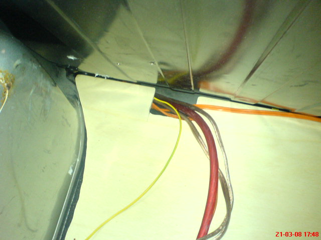

particolari delle aperture x far passare rispettivamente cavi potenza e segnale edall altra cavi rca
[Immagine: 2008321224716_DSC00982.JPG]
54,14 KB
[Immagine: 2008321224735_DSC00983.JPG]
49,65 KB

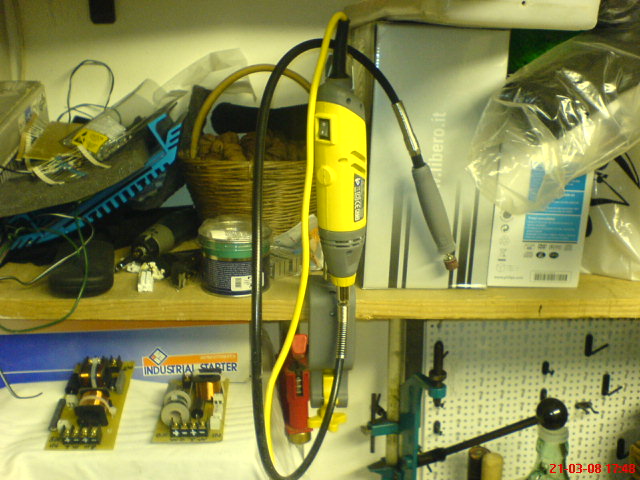

ed infine il mitico dremel un attrezzo eccezzziunale veramente!![Big Grin][Big Grin]
[Immagine: 2008321224839_DSC00984.JPG]

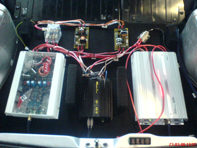

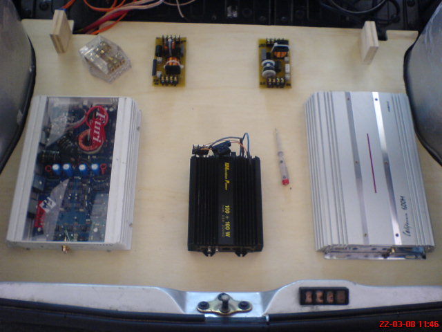

ed ecco una idea di 1 disposizione delle elettroniche nel doppiofondo..
[Immagine: 2008322134134_DSC00989.JPG]
59,66 KB

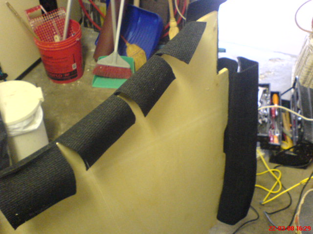

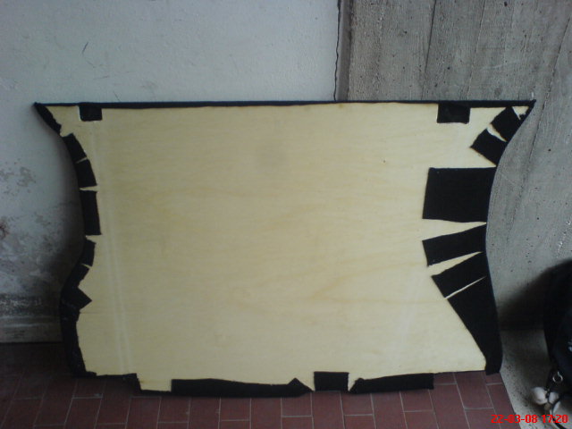

il retro del pannello con i brandelli di moquette da incollare poi meglio con la colla a caldo x velocita e praticita una bomba!!
[Immagine: 2008322202934_DSC00992.JPG]
68,25 KB
come si presenta il retro del pannello dopo aver incollato tutti i brandelli[Big Grin]certo si puo fare di meglio magari "livellando" tutto ma tanto è sotto e non si vede..iihihi[Big Grin]
[Immagine: 200832220313_DSC00993.JPG]
46,96 KB

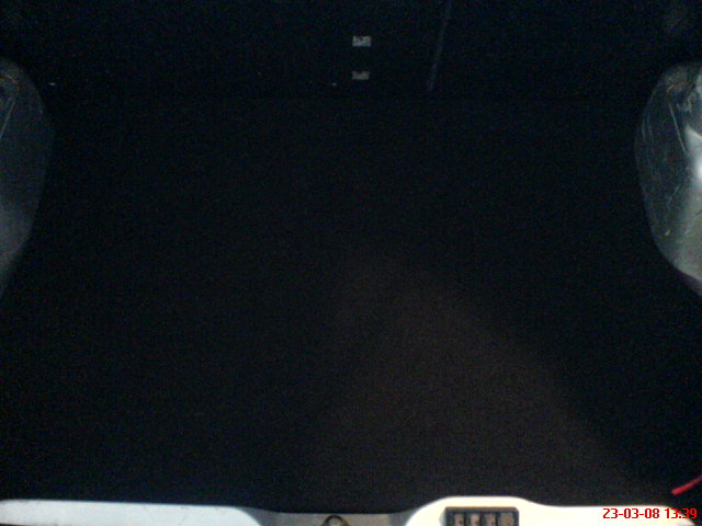

il pannello in macchina
[Immagine: 200832220323_DSC00995.JPG]

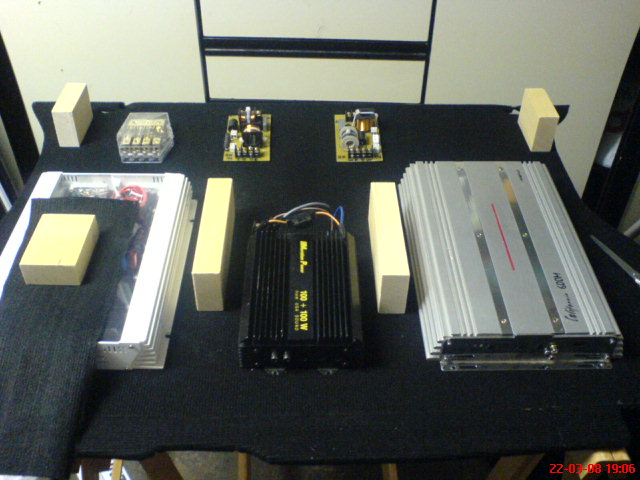

il doppio fondo con su le elettronche e gli spessori ai lati
[Immagine: 2008322203243_DSC00996.JPG]
72,44 KB

benissimo.
prevedi un buon bloccaggio dei cablaggi, ben orinati, a mezzo fascette o altri sistemi di tenuta.
e prevedi anche una ventilazione forzata del box...

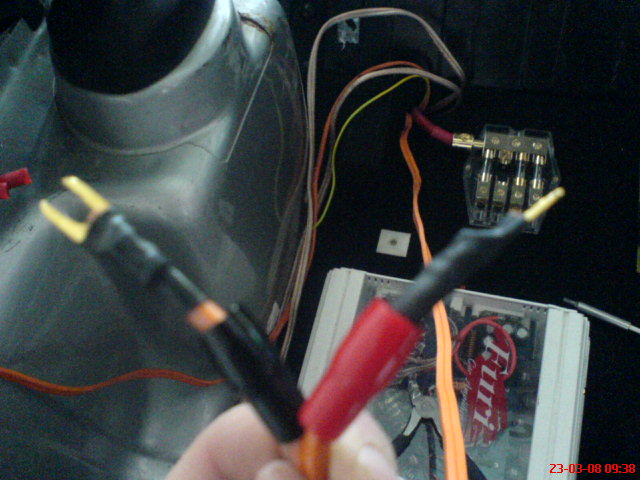

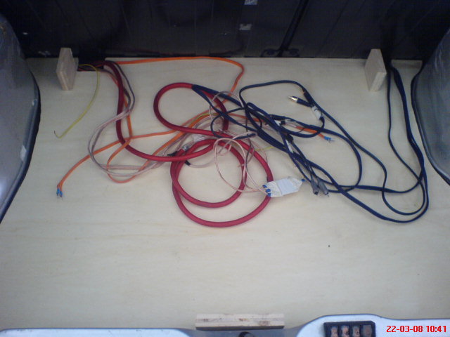

ed ecco le ultime foto..premtto che non ho fatto ventilazione in quanto ai lati è parecchio aperto e aria ne circola a sufficienza anche xche le elettroniche non sono troppo vicine tra loro..ma nel caso se ne presentasse la necessita mettero una griglia aperta x l aria[Big Grin]
cabalggio dei cavi con termorestringente e gommino x la polaritaonde evitare sbagli[Big Grin][Big Grin]
un particolare dell alimentazione principale

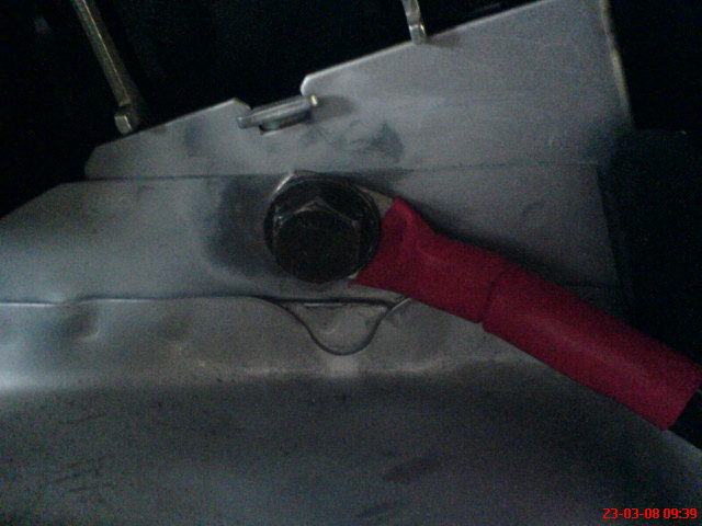

il particolare della massa
[Immagine: 200832318357_DSC00999.JPG]
63,35 KB

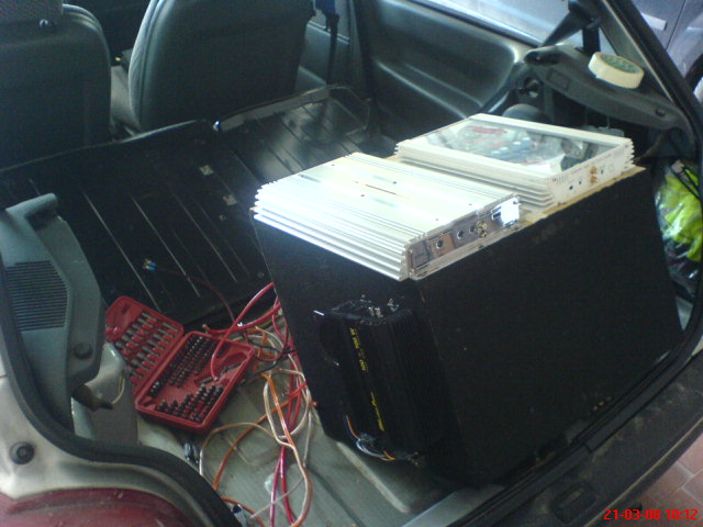

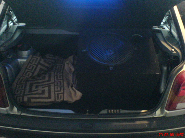

e il df chiuso con il sub annesso!!l ho dovuto girare xche se no non centrava piu! il prossimo step sara rifare la cassa!![Wink]
[Immagine: 200832318751_DSC01005.JPG]
72,76 KB
e cosi fu e sia e x un po di tempo sara!!hahaha e non vi dico cosa ho combinato poi xche mi radiate dal forum...hahahahahahaha[Big Grin][Big Grin][Big Grin] alla prossima giuda ragazzi!!

la cassa la ho dovuta metterecomete forno[Big Grin][Big Grin]se no non mi si chiudeva piu la cappelliera!![Big Grin][Big Grin]la rifaro quando ho calma piu leggera e piu "piccola" ma sempre da 50 lt[Wink]
grazie ancora[Smile]
#18
non farla da 50 litri miche... sono troppi per il cs... falla da 46 massimo 48! e poi giochi un pò con il fono assorbente... altrimenti hai un suono un pò pastoso e di minore impatto sulla dance...
#19
gia infatti penso propio che la faro come da progetto!xo "quadrata"[Wink]
