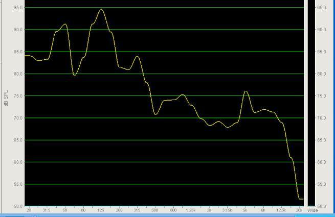

rta di un 3 vie, filtrato con crossover passivo passa/banda sul medio e passa alto sul tw, Z 4 ohm standard:
[Immagine: 2007324154818_RTA%20pre%20interv..jpg]
32,87 KB

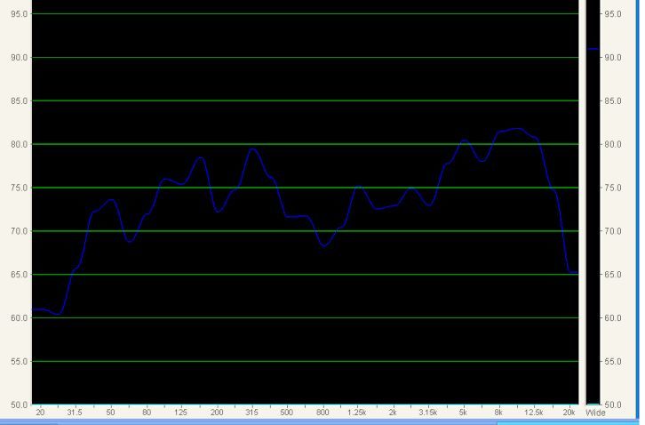

e lo stesso sistema rifiltrato tenendo conto dell'impedenza alla frequenza di crossover, e con utilizzo di rumore rosa per la verifica delle corrette risposte da incrociare:
[Immagine: 2007324155012_RTA%20dopo%20intervento.jpg]
36,53 KB
la differenza è palese, no?
sia in analisi, che all'ascolto, ve l'assicuro.

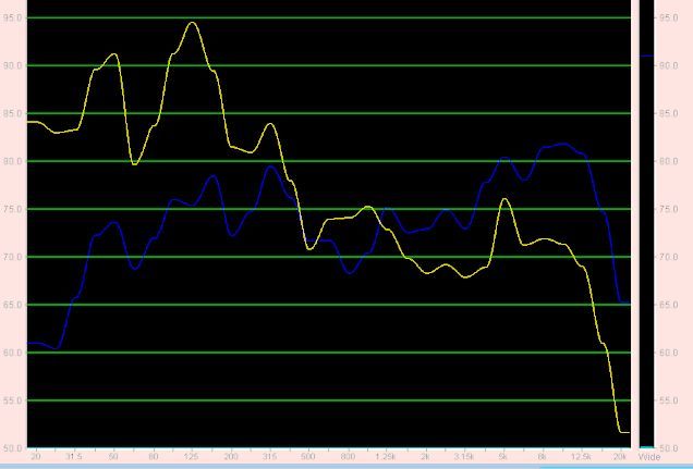

ora, guarda i due grafici sovrapposti, per capire cosa può fare di negativo, un filtro o più rami di filtro, calcolati senza avere l'esatta impedenza alla Ft stabilita:
[Immagine: 200732415523_RTA%20prima%20e%20dopo%20int..jpg]
38,06 KB
