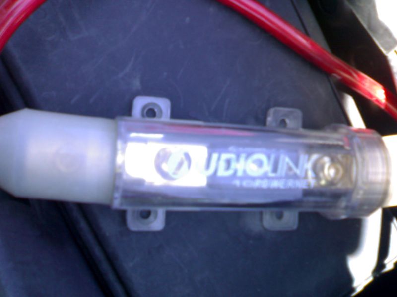

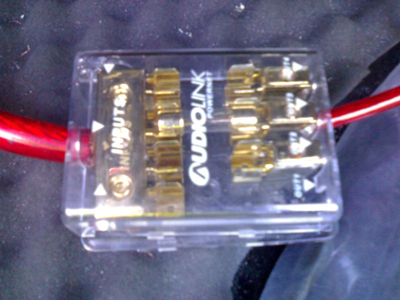

Cavo da 50 mmq della CIARE, terminato:
all'anteriore fusibiliera AUDIOLINK con un fusibile a siluro da 150A posto a 22 cm dal positivo della batteria di serie (ancora per il momento ma non per molto):
[Immagine: 200971412936_14072009292.jpg]
45,98 KB
al posteriore con una fusibiliera AUDIOLINK a 4 porte e (per ora) unico fusibile da 50A dedicato al sub:
[Immagine: 200971412954_14072009288.jpg]
70,34 KB

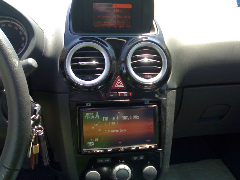

Questa è l'autoradio:
[Immagine: 2009714122032_14072009282.jpg]
54,17 KB
[Immagine: 2009714122045_14072009283.jpg]
63,39 KB

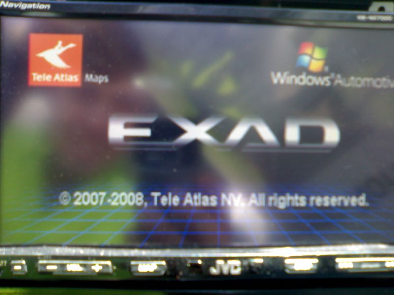

Per chi non la conoscesse, è un a JVC mod. EXAD NX7000
Chiarament, essendo ancora tutto work-in-progress, ho evitato di inserire la cornice dell'autoradio per evitare che rompino i fermi levando e mettendo cavi, ecc...

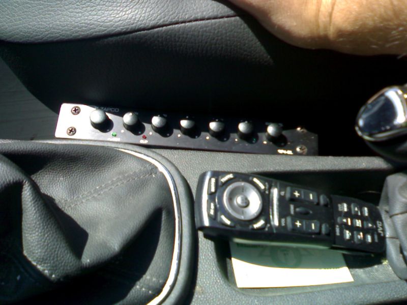

Il segnale RCA (attraverso cavi a quadrupla schermatura della tedesca HAMA) dalla sorgente arriva al processore ZAPCO SP4-SL (preamplificatore e crossover eccezionale):
[Immagine: 2009714123033_14072009285.jpg]
71,95 KB

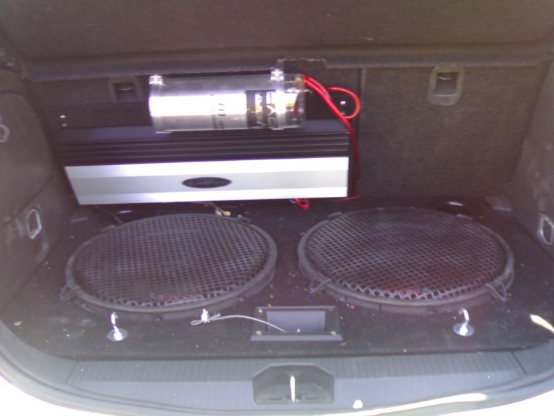

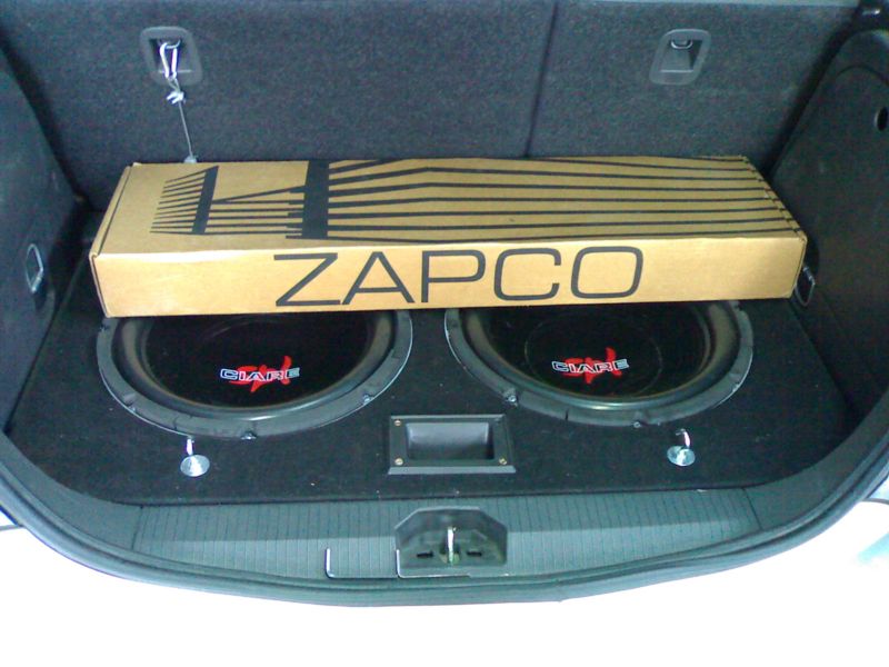

Dal crossover, il segnale per ora arriva al solo amplificatore dedicato al sub, il mitico Zapco Reference 1100.1 M:
[Immagine: 2009714123533_22062009240.jpg]
74,75 KB
in attesa di completare l'impianto installando a cascata anche le altre elettroniche per completare l'impianto...
altre foto dell'amplificatore:
[Immagine: 2009714123639_14072009290.jpg]
55,91 KB
[Immagine: 2009714123736_14072009289.jpg]
54,3 KB

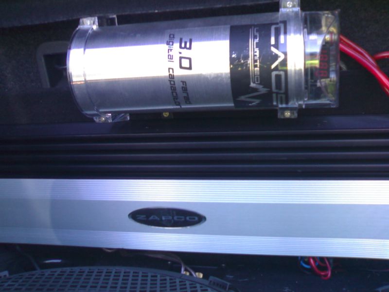

Ho inserito anche un condensatore americano UMLIMITED da 3F perchè sicuramente male non fa...
