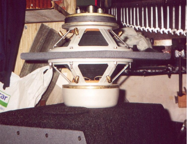

Probabilmente quella cassa che tu hai visto era in configurazione push-pull cioe' una cassa montata contro l'altra, vedi foto.
Ciao!
<b>Immagine:</b><br />[Immagine: 200668111955_Sub.jpg]<br /><font size="1"> 116,28&nbsp;KB</font id="size1">
