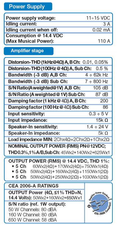

Ho ripensato al tutto e pensavo ke invece di montare due amplificatori che occupano spazio e sn abbastanza problematici a livello di collegamenti stavo pensando per optare ad un audison lrx 5.1k
http://www.rgsound.it/phpThumb/phpThumb.php?w=530&src=/prodotti/20090317111346_lrx.jpg
ke ne dite ?
e' possibile che abbia un amperaggio a pieno regime di 200 A ?
Ho fatto i calcoli secondo il modo in cui lo utilizzerei io e cioe'
50 RMS x 2 + 170 RMS x 2 + 750 RMS x 1 = 1190 RMS
calcolando l'amperaggio
1190 x 2 / 12v = 198 A ?
Possibile ? se si che cavolo di batteria devo metterci...grazie in anticipo!
Dato che lrx 5.1 ha un fusibile interno da 100 A e considerando il rendimento, assorbirà a occhio 70-80 ampere.
