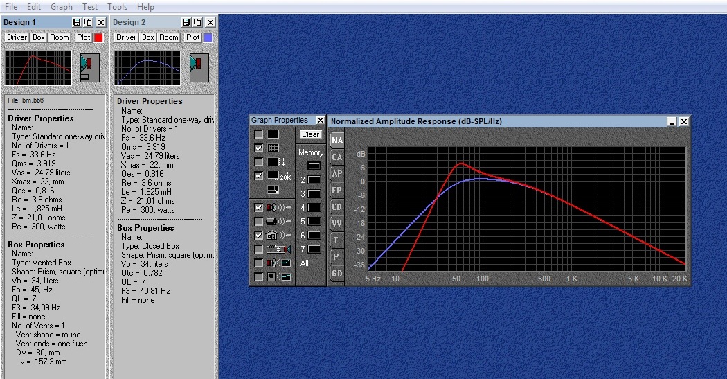

ciao ragazzi ho bisogno di un vostro consiglio.
sono indeciso se realizzare o no il foro dove andrà collocato il tubo reflex...il sub è un boschmann zd-10xal da 250mm con doppia bobina da 4 ohm adesso lavora in una cassa chiusa da 34 litri con un ampli(economico marca audiomedia) da 250w rms su 4 ohm però secondo me(occhio che nè sò davvero poco quindi corregetemi se sbaglio) il cono vibra un pò troppo x la resa sonora che dà...il sub parecchio tempo fà suonava a casa con un ampli da 80 watt nominali su 4ohm si muoveva un pò meno e produceva parecchia pressione in più, però avevo un'altra cassa(50 litri con accordo sui 45 hz e tanti db di gudagno sui 50-60 hz) il suono era un pò più confuso e meno preciso però suonava di più(o almeno avevo questa impressione)...adesso ho usato bass box 6 pro ed ho visto che in cassa reflex da 34 lt e un'accordatura a 45hz guadagna 7 o 8 db sui 55hz circa...secondo voi mi conviene lasciare tutto com'è per evitare di far uscire solo casino o mi consigliate di fare un bel reflex?scusatemi per il post lungo ma volevo spiegarvi il più dettagliatamente possibile il mio "dubbio" sperando di essere stato abbastanza chiaro.
questi sono i grafici:
[Immagine: 200983105325_Immagine.jpg]
294,79 KB
grazie ciao!![:I]
ragazzi mi ero dimenticato di dirvi che il sub ha anche una bobina rotta prima ancora che suonasse in casa...
Se il sub ha una bobina rotta,vista la marca scadente io ti consiglierei di cambiarlo [Smile]
Inoltre nella simulazione il parametro Z è errato, come pensi che faccia il sub doppia da 4 ohm ad avere un impedenza di 21 ohm? [B)]
ehehehehe avevo detto che ero un tantino inesperto[Big Grin]...comunque per il momento vorrei sfruttare del tutto questo sub fino a quando non si romperà del tutto anche perchè ha suonato per più di un anno a casa(con la bobina rotta) e spero che duri ancora un bel pò...per quanto riguarda l'altro quesito è normale che vibri così tanto e dia così poche prestazioni?mi conviene tenere la cassa chiusa oppure fargli un tubo di sfogo sui 45hz o su altre frequenze sotto un vostro consiglio? grazie per le risposte ciao!!
è un boschmann è normale dia così poche prestazioni!
si ma in casa come ho spiegato prima suonava di più con molta meno potenza...può essere perché è in sospesnione pneumatica?e se metto il reflex produce solo casino?
è diverso.. in casa ci sono materiali in grado di riflettere le onde sonore mentre in macchina ci sono per lo più materiale assorbenti (oltre agli eventuali finestrini aperti).
se tu prendi lo stesso sub, in casa percepirai maggiore pressione sonora (specie se la stanza è piccola) mentre in macchina ti sembrerà che il sub "lavori poco".
cmq se non erro, un sub in una cassa bass reflex ha un'efficacia di molto maggiore rispetto ad un sub in aria libera o in cassa chiusa, perchè con il buco di sfogo permette la fuoriuscita delle onde sonore che emesse dal retro del sub.
grazie della risposta....molto preciso e esauriente!!per quanto riguarda la simulazione se faccio il reflex rischio che mi esca solo casino(visto i db di guadagno)?
i dB di guadagno non implicano casino......comunque io ripeto il mio suggerimento CAMBIALO!, spendendo una cifra ragionevole puoi ottenere un risultato totalmente diverso!
magari potessi cambiarlo....lo farei immediatamente...ma per il momento manca la materia prima[:o)]!!allora voi dite di farlo il reflex?a me come suono piace di più...però non vorrei un suono troppo "irreale"
