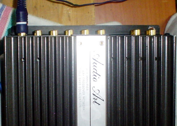

l'audio art non ha gain?
ne sei sicuro..?
guarda con attenzione quei due forellini sul dissipatore, in corrispondenza degli ingressi RCA...

Diegozz ha scritto:
niente forellini...
ripeto, ne sei sicuro?
posta una foto dell'ampli, scattandola dall'alto.
i forellini in questione, sono questi:
[Immagine: 2009831185625_04.JPG]
168,02 KB
che sono presenti su qualsiasi audio art.
e che corrispondono ai trimmer dal guadagno, e sono uno per ogni canale.
ehm, ti ringrazio tutto risolto
mi ritiro in silenzio per la figura di pirla ke ho fatto [:0]
no, ma che figura.
non preoccuparti, l'importante è che hai risolto.
un consiglio: i trimmer hanno l'incisione per la punta del cacciavite piuttosto piccola. io mi trovo molto bene con quei cacciviti in set per uso orologiaio, che si trovano a poco prezzo in qualsiasi centro bricolage.

infatti proprio quelli ho utilizzato, consiglio: il gain lo metto al max o leggermente meno?

ovviamente, MAI al massimo.
stai sui 2/3 del guadagno.
