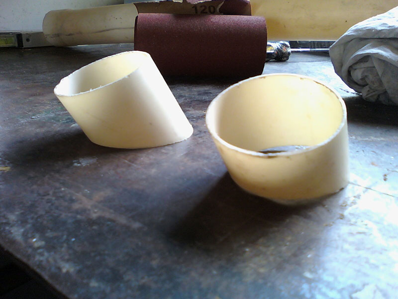

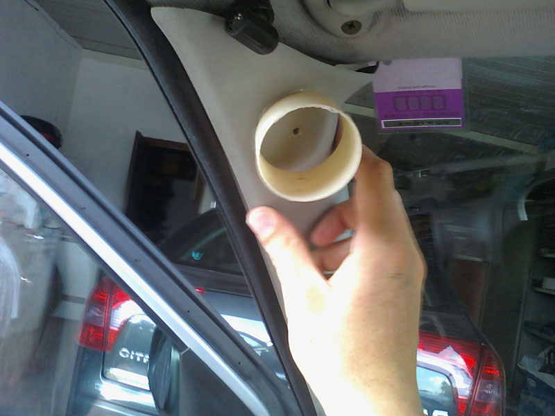

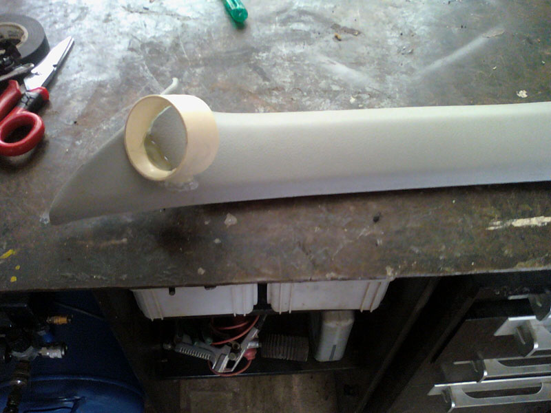

Allora innanzi tutto prendo un banale tubo di plastica del diametro necessario per far alloggiare il tw...nel mio caso un 5cm visto che dovrò sistemarci i miei TN52. Ne ricavo due tronconcini svasati...questo faciliterà il puntamento del tw.
[Immagine: 200994111524_090829_110730.jpg]
95,44 KB
salgo in macchina armato di pistola a caldo e, trovato l'orientamento ottimale, fisso istantaneamente il tronconcino al montante.....essendo un bel pennellone il mio tw troverà posto al limite superiore del montante

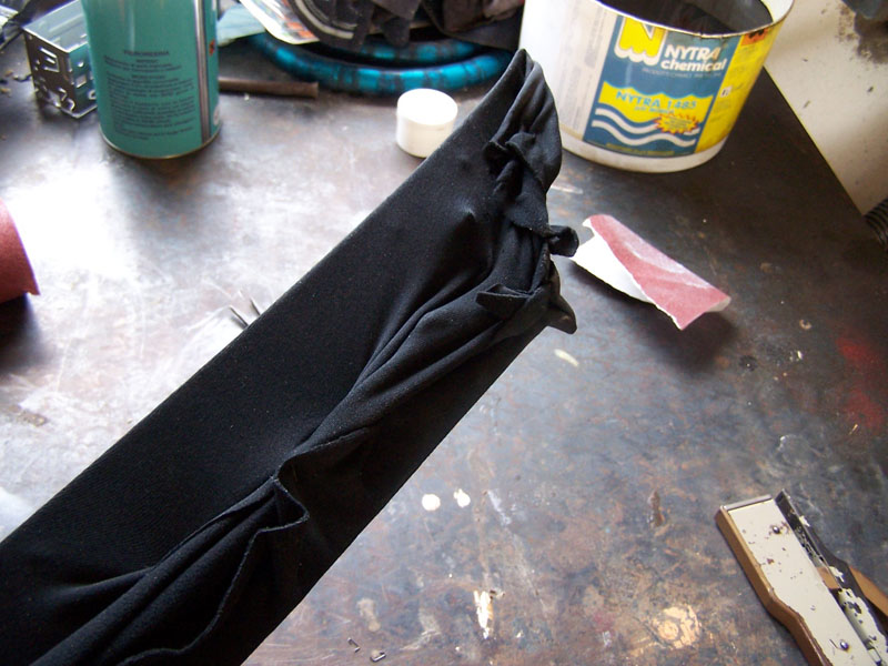

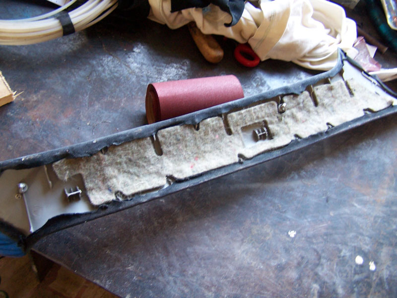

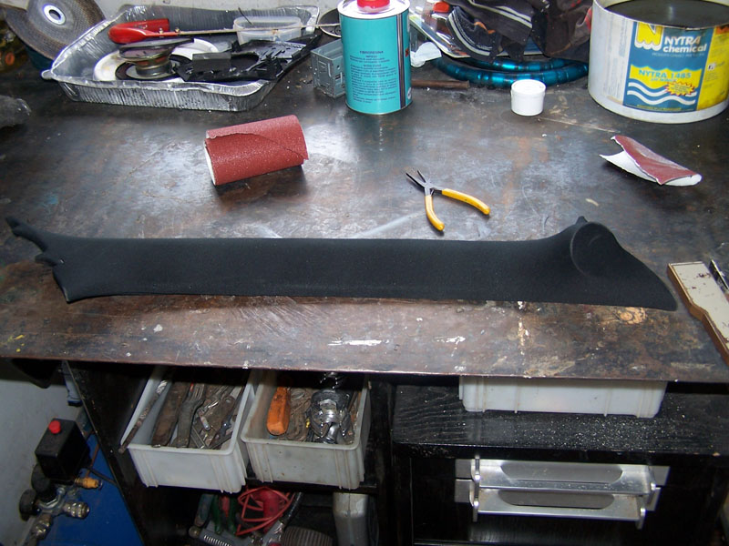

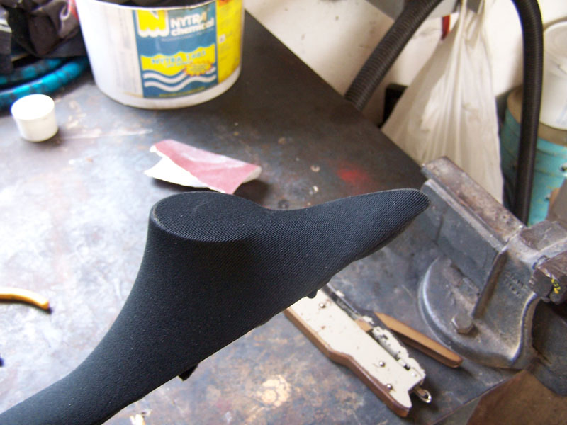

mi taglio un pezzo di flyss abbastanza grande da ricoprire l'intero montante,con l'aiuto di un spillatrice lo stendo sul montente e lo tiro fino alla morte dietro...lo riacchiappo e lo tiro e lo spillo finchè nn si tira come una corda di violino sull'intera superficie del montante....mi raccomando al verso del flyss ( la parte porosa fuori...quella vellutata dentro ) e al suo tiraggio, devve essere veramente ben tirato e non avere ne grinze ne piege.

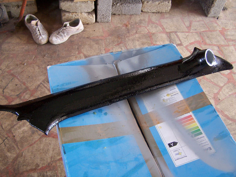

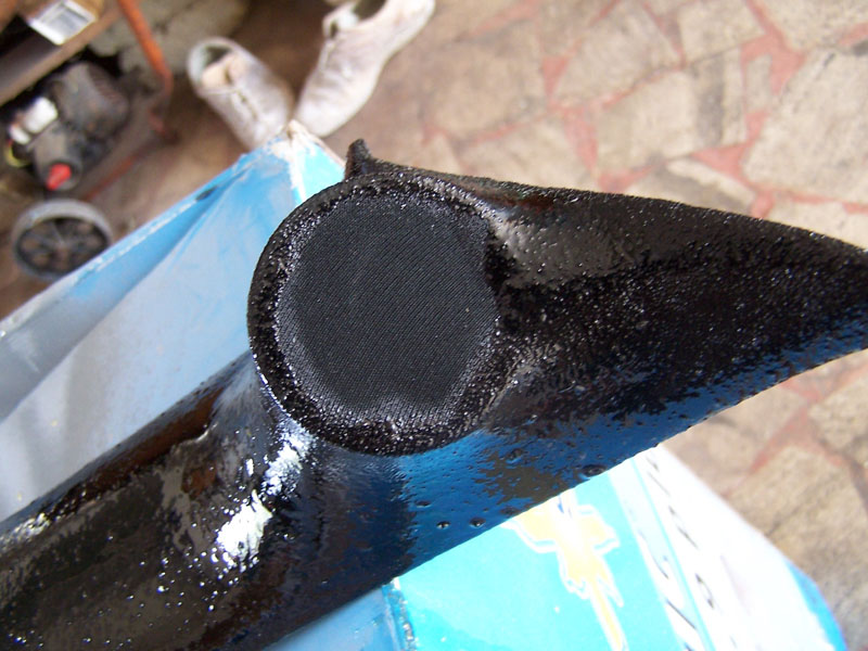

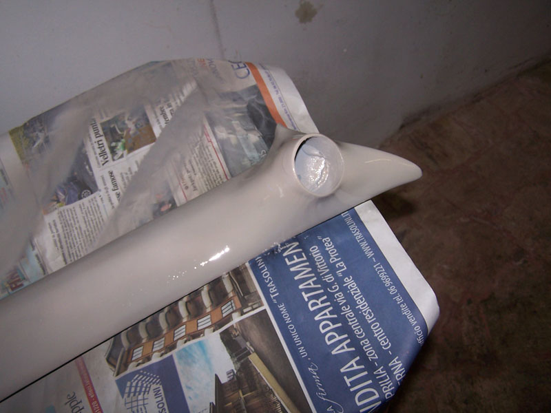

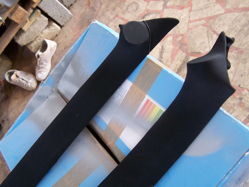

a questo punto posso resinare....mi raccomando due cose che ho sperimentato sulla mia pelle :
1) DATE MOLTA RESINA, ANKE DUE MANI A DISTANZA DI UN MINUTO, IL TESSUTO NON DEVE AVERE MEZZO "PORO" A VISTA ve lo dico perchè il flyss inganna e sembra impregnato alla prima mano ed invece dopo che si è asciugato rimane morbido e fragile
2) NON ESAGERATE COL CATALIZZATORE PER ABBREVIARE I TEMPI DI ASCIUGATURA, rischierete che la resina asciughi mentre la date sensa darvi il tempo di penetrare a dovere nel tessuto.
ecco il risultato
[Immagine: 20099411288_Immagine%20010.jpg]
136,75 KB
[Immagine: 200994112833_Immagine%20042.jpg]
120,82 KB
[Immagine: 200994112855_Immagine%20013.jpg]
135,33 KB

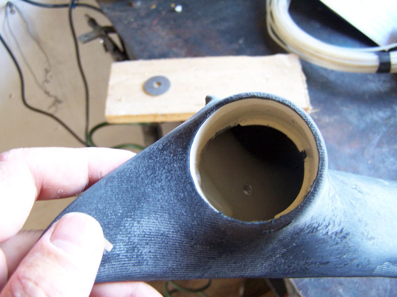

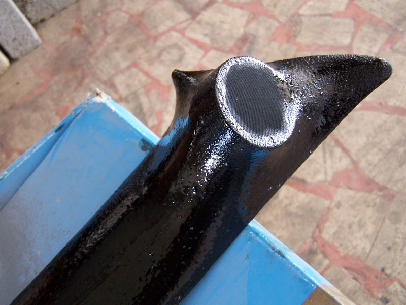

a questo punto ritagliamo le stoffa che avanza nel dietro del montante
e il buco del tw ( mi raccomando resinate solo lungo i bordi e lasciate libero al centro )....per rifiniere il buco io mi sono aiutato con la fresa DREMEL ....fidatevi che se vi piace fare di questi lavori è un compagno davvero utile ed un ottimo investimento.

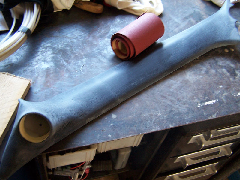

ora incomincia la "manovalanza" carta abrasiva spessa e poi quella fina per ottenere un risutato così..

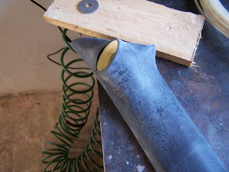

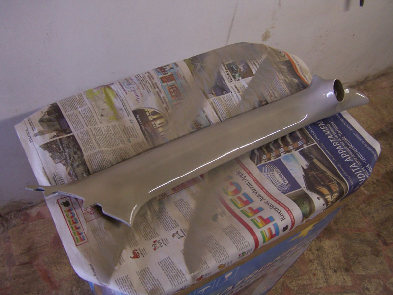

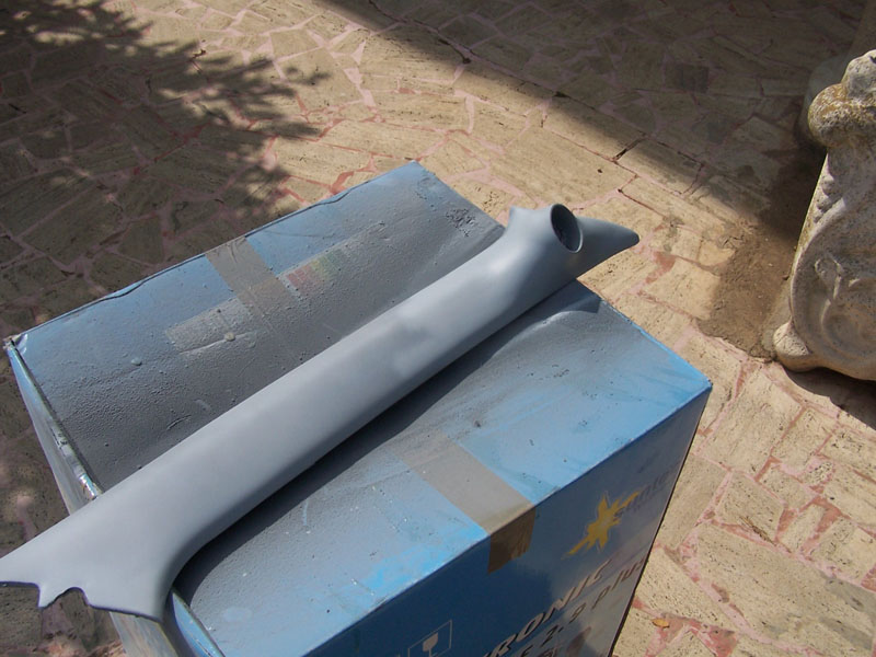

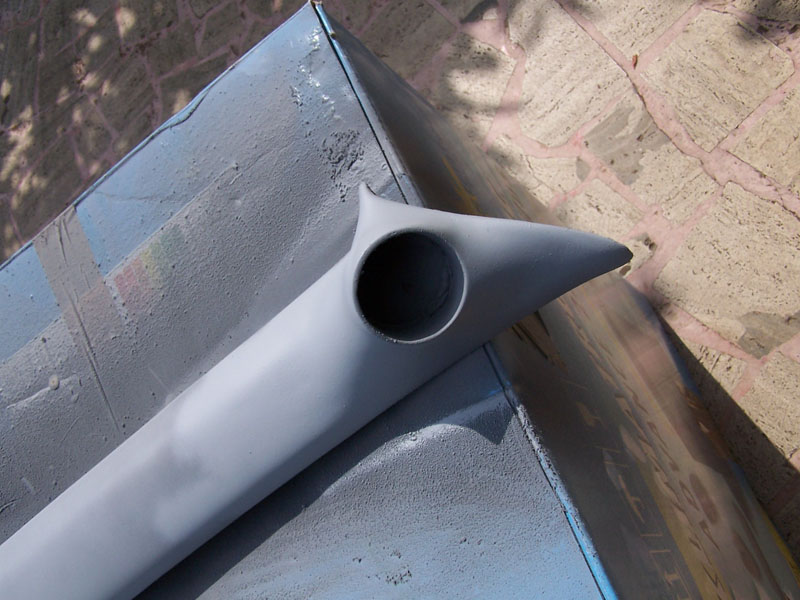

finita la carteggiatura la superficie deve essere liscissima, sensa un poro e sensa irragolarità.... non risparmiatevi su questo aspetto altrimenti viene una porcheria.....carteggiate e ricarteggiate finchè al tatto non è tutto liscio. Fatto ciò una buona passata ( anke 2 - 3 mani a distanza di qualche minuto ) di stucco-fondo spray...se avete fatto un bel culo di carteggio come ho fatto io dovreste avere questo risultato...
[Immagine: 20099411377_Immagine%20058.jpg]
125,66 KB
[Immagine: 200994113749_Immagine%20062.jpg]
124,37 KB

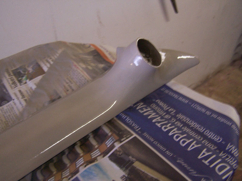

lasciate asciugare bene lo stucco, anke un giorno intero, quando è asciutto, se il risultato lo richiede, date una passatina leggera come una piuma di carta abrasiva finissima. Una mano di primer per plastica e finalmente verniciamo, alla fine a vernice asciugata una mano di lucido trasparente che proteggerà la vernice....
Ecco il lavoretto finito.

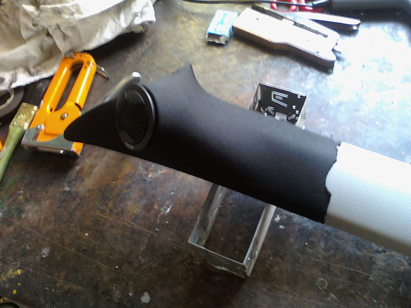

6) ALMENO VOI EVITATE DI FARE QUESTA CAZZATA ....

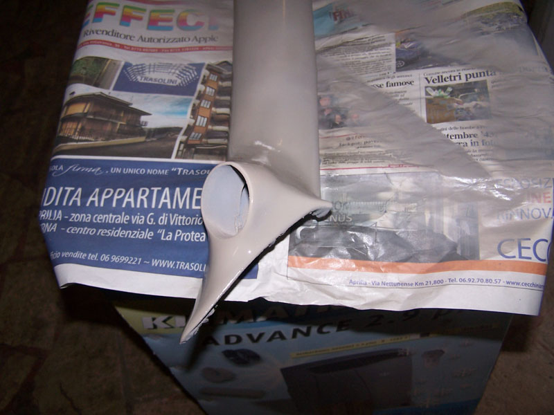

[Immagine: 200994114830_090831_111533.jpg]
119,03 KB
ALTRIMENTI POI DITEMI COME ELIMINATE LO SCALINO.... VE LO DICO IO...RISTACCANDO TUTTO E RIMETTENDO IL FLYSS SULL'INTERO MONTANTE.
Vabbè .... sbagliando s'impara.
