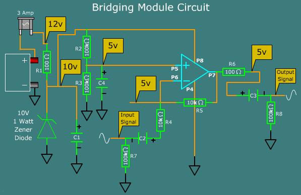

occorre realizzare un modulo, ma è una follia.
azz... perchè dovrebbe essere una follia?! due powerplate 100 a pilotare i miei woofer non li vedrei così male... per costruire sto modulo di cosa avrei bisogno?
due powerplate 100 in stereo a pilotare medi e tw separati! questa si che è una configurazione degna!!!
io pensavo ai due powerplate 100 in mono a pilotare i woofer e il powerplate 120 a pilotare i tw... non ne vale la pena secondo voi?

parlando di cose serie... per la creazione di questo modulo come dovrei procedere... mi sembrava esistesse qualcosa del genere anche per gli hcca prima serie no?!?!
