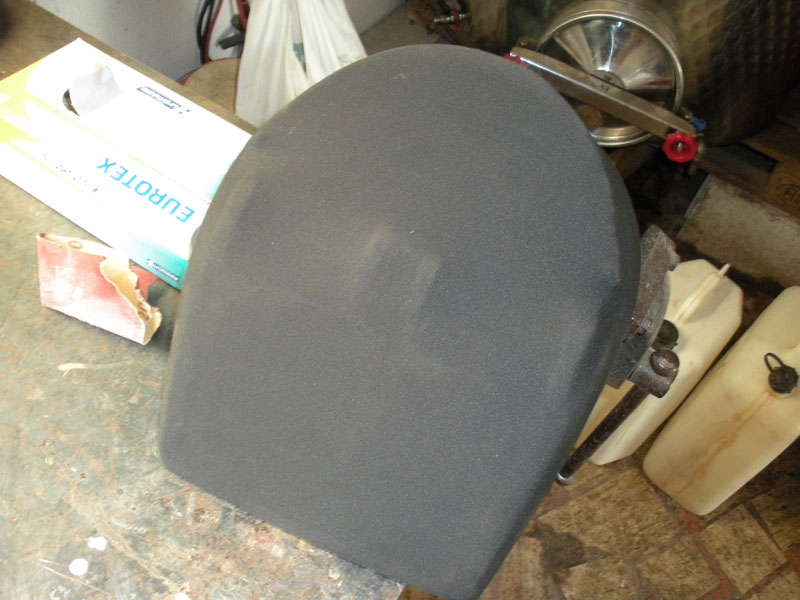

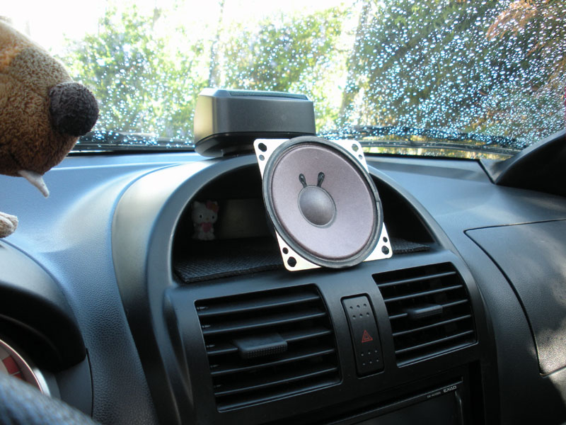

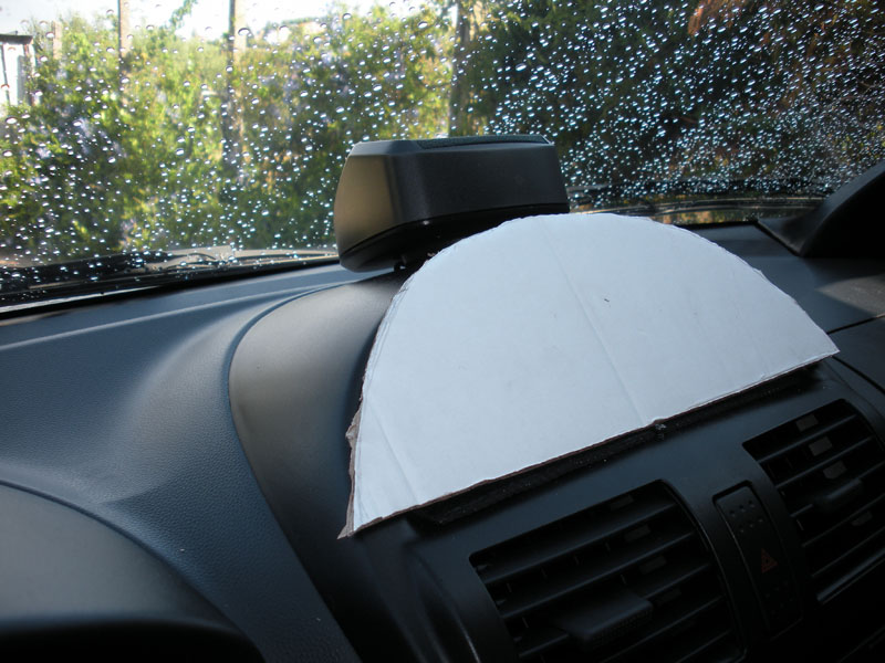

L'idea era di sfruttare quella cavità per ricavare un canale centrale in plancia
[Immagine: 2009919173032_Immagine%20005.jpg]

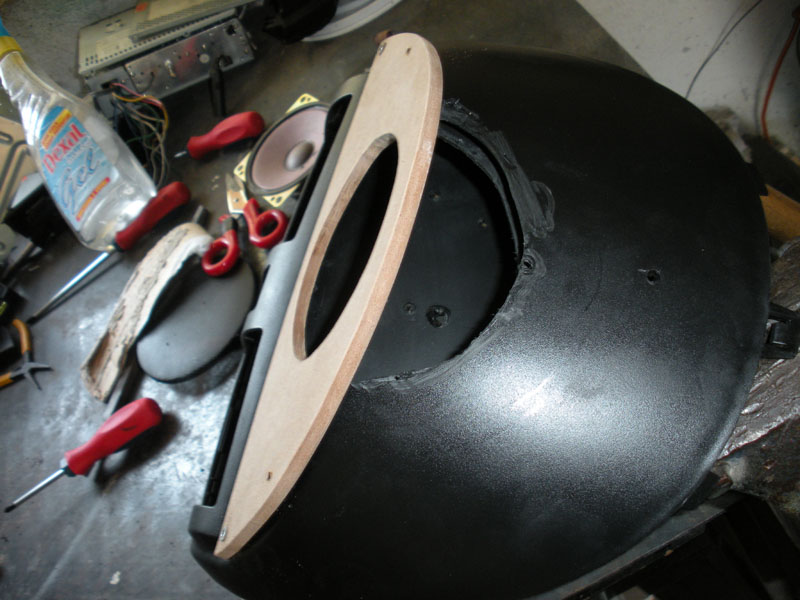

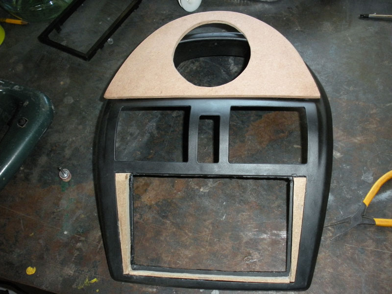

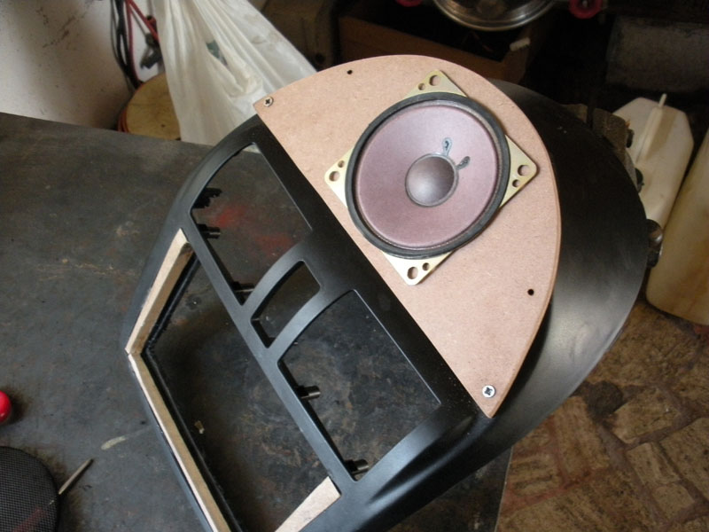

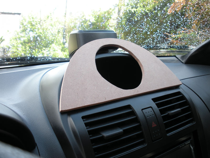

realizzo una dima in cartone e, su di essa, un pannellino in mdf con foro per alloggiare un woofer da 100mm ( l'idea è di un coassiale )
[Immagine: 2009919173220_Immagine%20012.jpg]
144,38 KB
[Immagine: 2009919173240_Immagine%20014.jpg]
138,41 KB

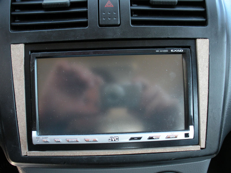

aiutandomi con un calibro per misrare, realizzo anche gli spessori per chiudere il vuoto dell'autoradio di serie...lo so...esistono gli adattatori ma visto che metto mani volevo che il cruscotto divenisse un pezzo unico....per un fattore estetico e per la mia voglia di sperimentare ( sono un pazzo ma mi diverto troppo )

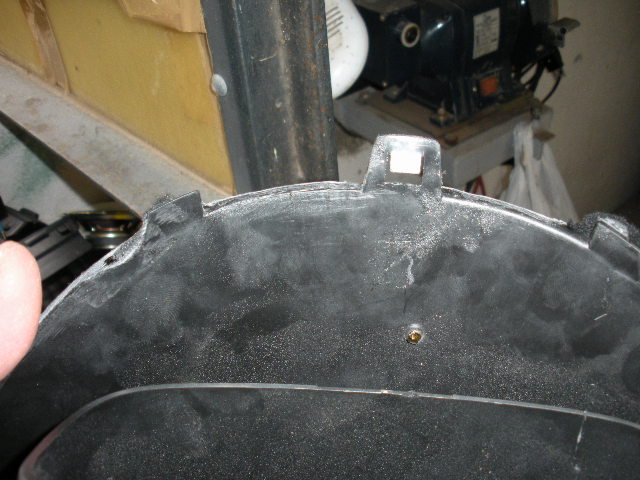

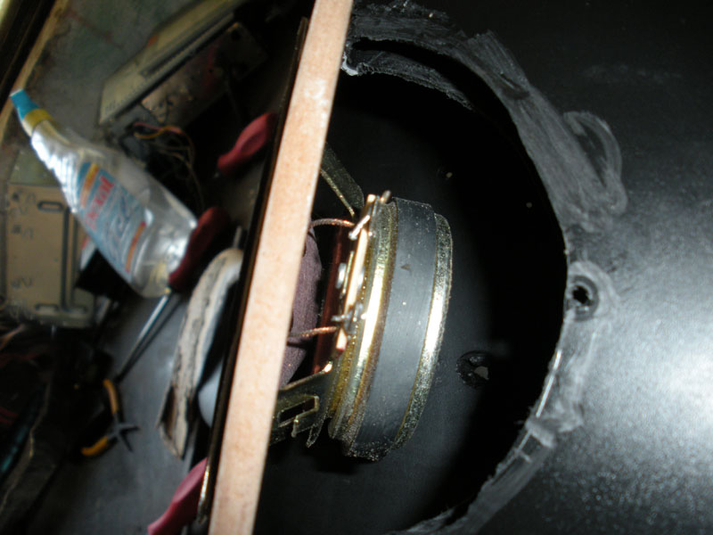

smonto la plancia, fisso le varie parti in legno e
"taglio" i pezzi che ostacolano l'alloggiamento del woofer.

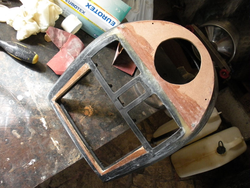

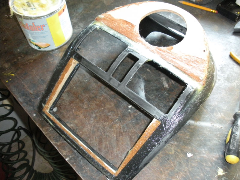

fatta una prima prova di stesura del flyss mi sono reso conto che c'erano troppe irregolarità e qualche scalino che non mi convinceva... quindi ho messo mani allo stucco
[Immagine: 2009919173858_Immagine%20026.jpg]
151,38 KB
ho dato un carteggiatina sia ai pezzo stuccati sia al resto in modo che la plastica diventi ruvida e la resina attacchi bene.
[Immagine: 200991917405_Immagine%20030.jpg]
142,61 KB

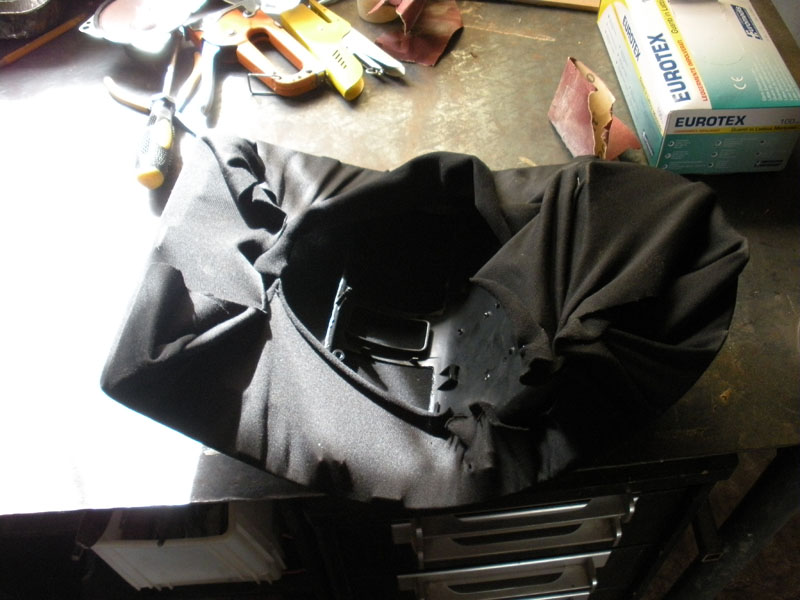

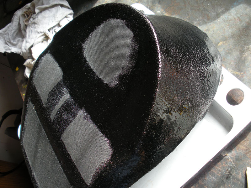

dopo di che ho steso il flyss .... stavolta la superficie era regolare e mi piaceva... quindi lo tiro come al solito badando bene a nn lasciare rughe o grinze....tuttavia essendo la plastica non molto dura ho teso il tessuto sensa tirare a morte onde evitare di deformare il tutto compromettendone poi il rimontaggio.... una volta steso il flyss ho inoltre flesso la struttura per far assestare il tessuto ed evitare proprio costringimenti.
[Immagine: 2009919174252_Immagine%20032.jpg]
112,63 KB
[Immagine: 2009919174311_Immagine%20033.jpg]
112,56 KB
[Immagine: 2009919174329_Immagine%20034.jpg]
110,48 KB

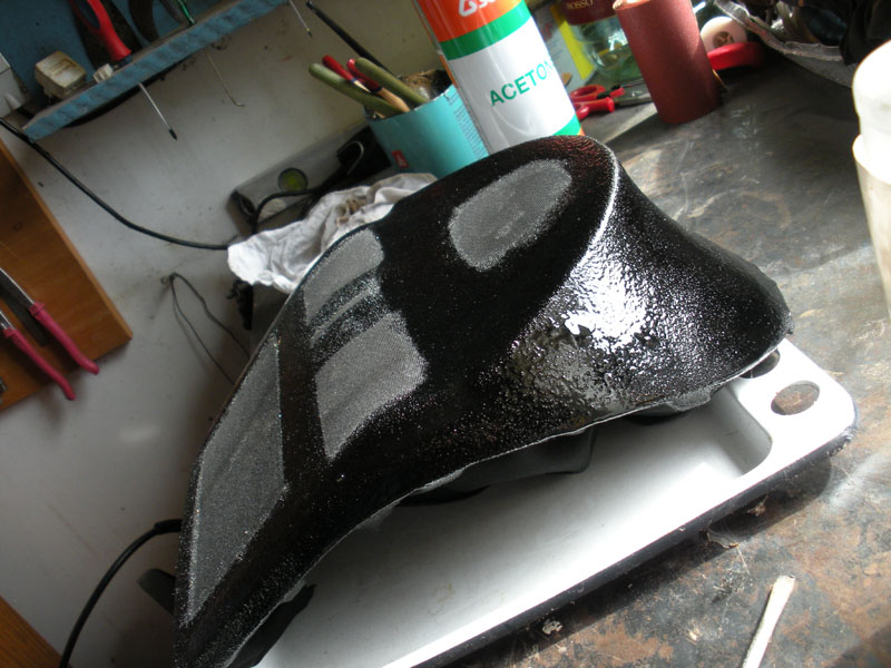

a questo punto giù di resina...ma proprio tanta... stavolta i buchi a cui badare erano tanti e quindi ho tilizzato un pennello grande o piccolo a secondao della superficie.

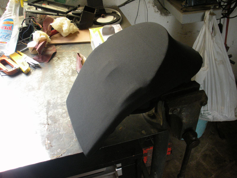

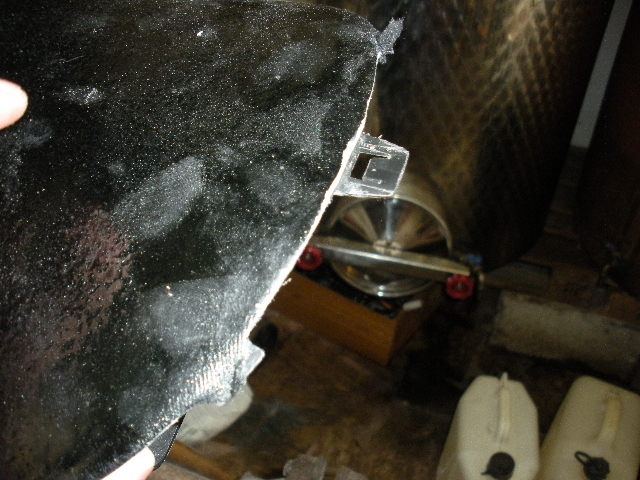

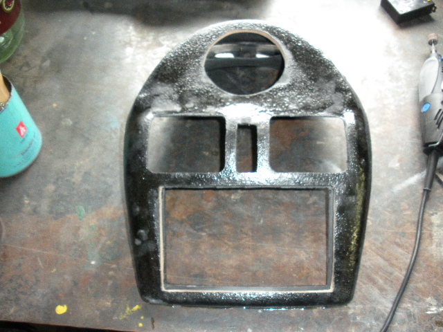

allora...continuiamo il lavoro... asciugata bene la resina possiamo iniziare da rimuovere il flyss non resinato e con il dremel andiamo a "limare" i vari fori fino a renderli regolari
[Immagine: 2009921232636_Immagine%20039.jpg]
107,01 KB

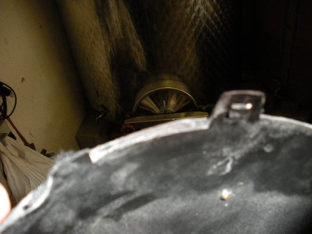

Dopo di che arriva il bello....bisogna andare a "diseppelire" i ganci che permettono alla plancia di essere ancorata al cruscotto e, sempre con il dremel andiamo a ridare un profilo regolare alla consolle.... state molto attenti a lavorare con la fresa a velocità basse e con carta abrasiva a grana nnon troppo spessa... altrimenti al minimo "affondo" di troppo rischiate di danneggiare il profilo del pezzo che poi non combacerà più bene con il resto del cruscotto.
[Immagine: 2009921233017_Immagine%20045.jpg]
108,69 KB
[Immagine: 2009921233041_Immagine%20044.jpg]
108,87 KB
[Immagine: 2009921233059_Immagine%20046.jpg]
105,86 KB
domani si procede alla carteggiatura, spero che anche questa guida vi stia piacendo... se nel frattempo ( visto che è un wip ) avete da darmi suggerimenti o da fare critiche fate pure
bella guida!! come le altre d'altronde!
che componente è quello centrale?? mi ricorda l'altoparlante del bios dei computer che serve solo a fare bip e basta! [Big Grin][Big Grin][Big Grin]però questo è un pò piu grande! [Big Grin][Big Grin][Big Grin][Big Grin]
lo usi come medio e quindi lo tagli come medio? non è che poi le voci ti ragliano con quel cosetto di carta?
sempre il solito fornetto[:260][:260][:260]
quello l'ho usato solo per fare prove sul foro... o al limite per ripescare le viti col magnete....come diffusore metterò un 10 coassiale tagliato solo dalla sorgente... non ho ancora deciso cosa... o focal o ...boh... approposito....se avete in mente un coassiale da 10 di buona fattura dite pure .
