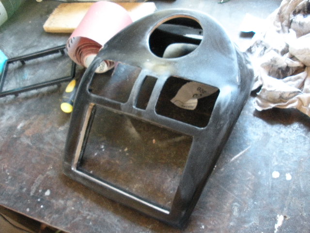

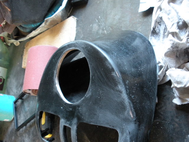

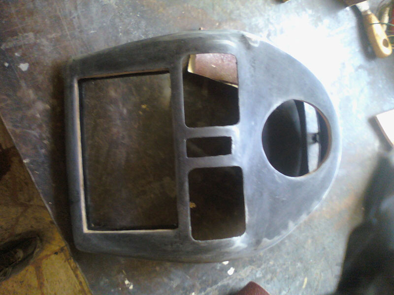

Eravamo rimasti alla carteggiatura... dunque, per la cartegiatura andiamo a usare due grane la 80 per la prima finitura e la 220 per saconda ... ecco i risultati...
dopo la carteggiata con la carta grana 80....

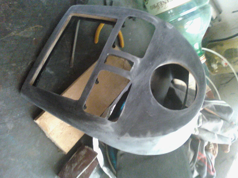

...dopo la carteggiata con la grana 220

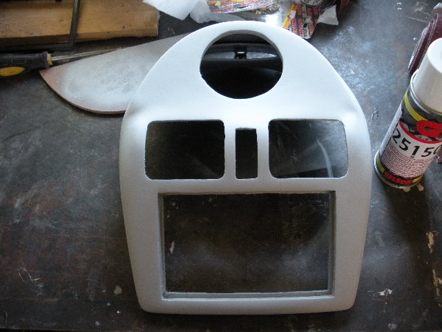

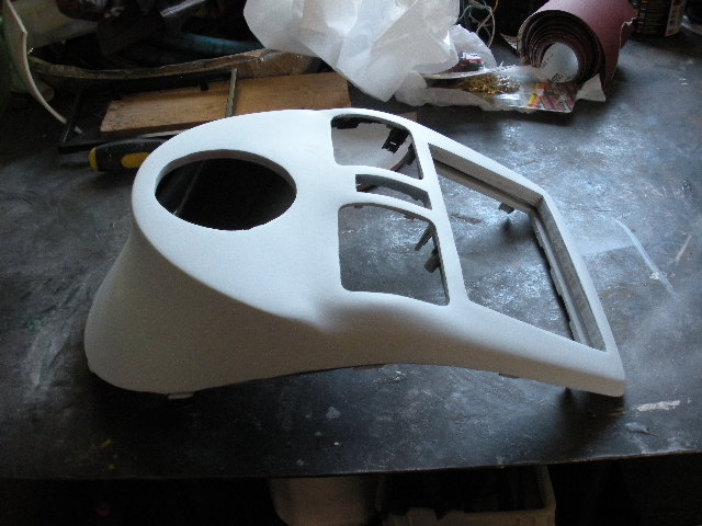

a questo punto procediamo con la stuccatura a spruzzo...ho usato uno stucco in bomboletta ( in negozio per forniture da carozziere )di spessore piuttosto "spesso" in modo da coprire le ( seppur minime dopo la carteggiatura ) porosità ...
[Immagine: 2009923113614_Immagine%20054.jpg]
106,37 KB
[Immagine: 2009923113642_Immagine%20056.jpg]
103,56 KB

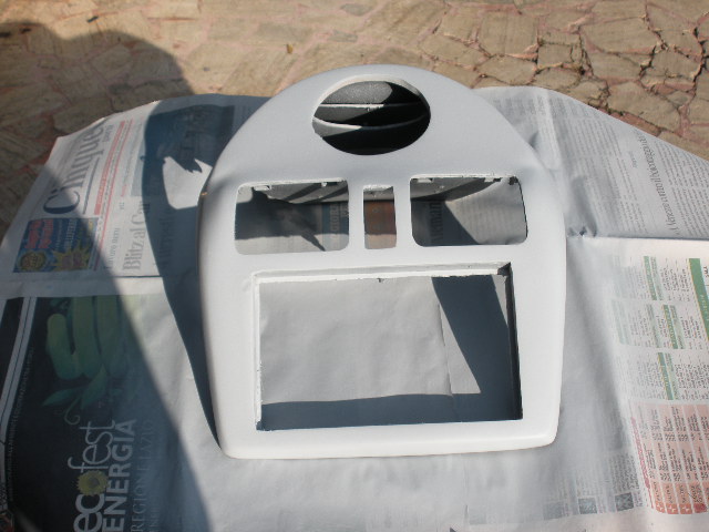

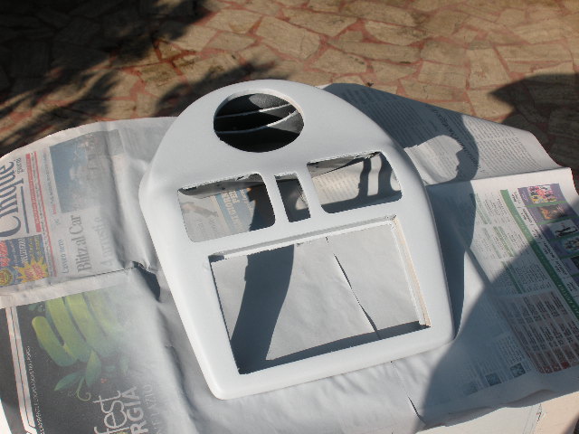

asciugato lo stucco (almeno un'oretta al sole ) carteggiate con carta abrasiva grana 800,fate passate leggere tipo piuma finchè la superficie non diviene liscia, soffiate bene al compressore per eliminare le polveri visto questa grana lascia uno scarto fino come il talco e si infila dappertutto e potrebbe compromettere la verniciatura.

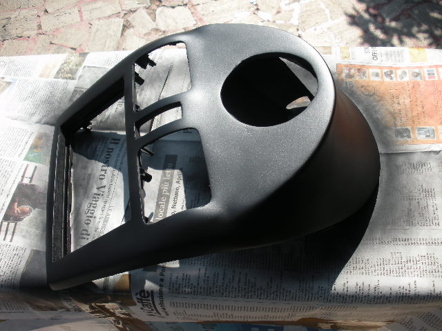

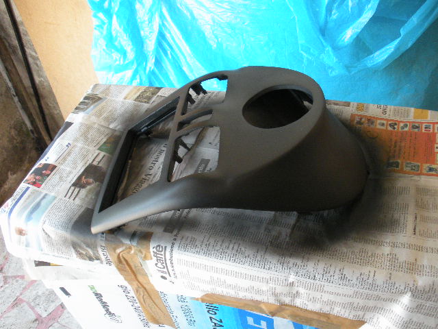

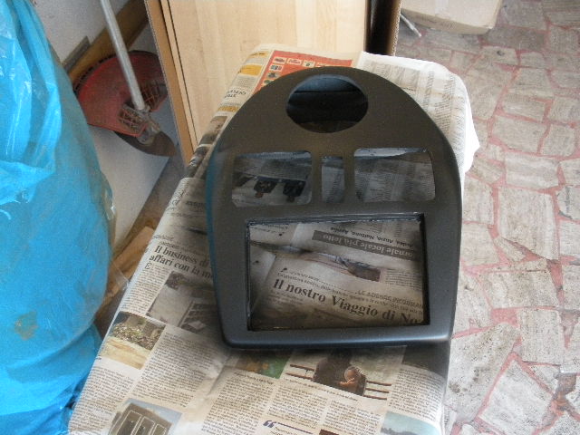

a questo punto verniciate con più mani a distanza di 10 -15 minuti una dall'altra, lasciate asciugare e passate il trasparente. Ecco il risultato.
[Immagine: 2009923114154_Immagine%20062.jpg]
108,78 KB
[Immagine: 2009923114215_Immagine%20064.jpg]
107,02 KB
[Immagine: 2009923114239_Immagine%20067.jpg]
104,74 KB
L'interno della cavita verrà rivestita come al solito in butyflex. Questo è il risultato sul banco... come rimonto avrete nella sezione del mio impianto le foto della plancia rimessa su con lo stereo. Spero vi sia di aiuto. Se avete domande, dubbi, curiosità dite pure...sono graditissime anke critiche.
