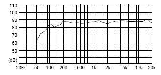

il mio progetto su una grande punto era quello di una litratura sul montante di 1.25lit con un monovia FOSTEX FE87E da 13cm ed un sub frontale da 20 JL audio 8w3 sul portaogetti con litratura da 6lit e valvola aperiodica.
pilotato da una alpine 9812r e disattivando il dsp agivo solo sui ritarti avevo una forma di risposta così, disattivando il sub.
Ho dovuto mettere una bustina con carboni attivi all'interno per eliminare le eventuali umidità. A fare ci si riesce, solo che ogni cambiamento di clima si vedeva oltre il triangolino del vetro che la bustina interna si era gonfiata e quindi si doveva sostituire.
[Immagine: 20091019211338_fostex.jpg]
