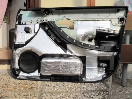

posta una foto di come sono montati

ecco [:0][:0], anke se smontata si dovrebbe capire...[Big Grin][Big Grin]
il posto del wf è sotto a sinistra, il tw è sopra leggermente a destra....si vede il cavo verde chiaro.

beh, se ti va di fare una piccola modifica metti il tw ad altezza d'occhio.
cmq per il fatto della voce vedi un po di giocare con i tagli e le fasi dei woofer e vedi un po se si risolve, xò il tw tagliato così basso eviterei, almeno sui 3200Hz.
