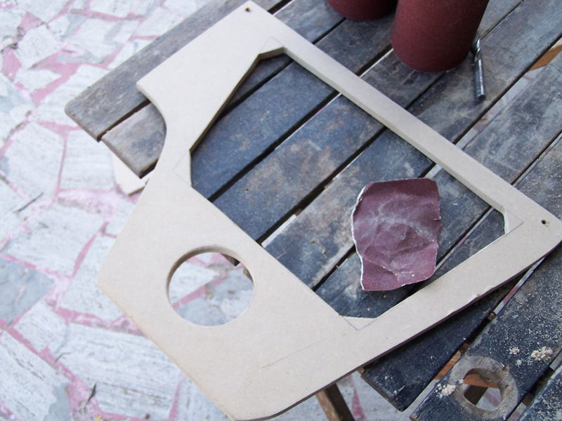

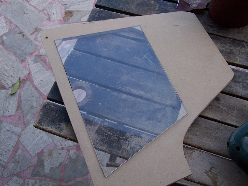

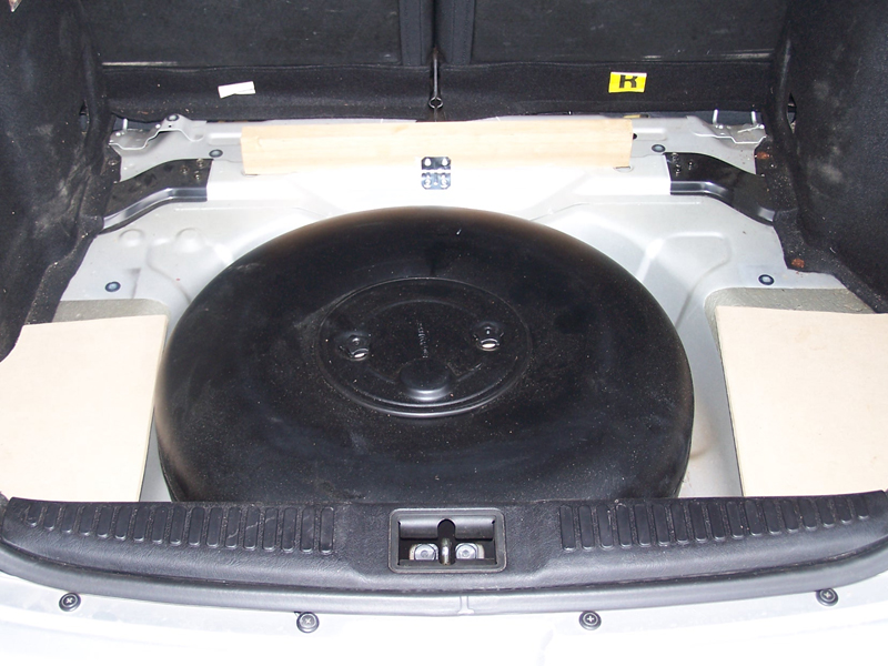

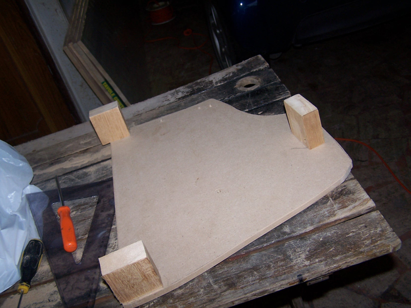

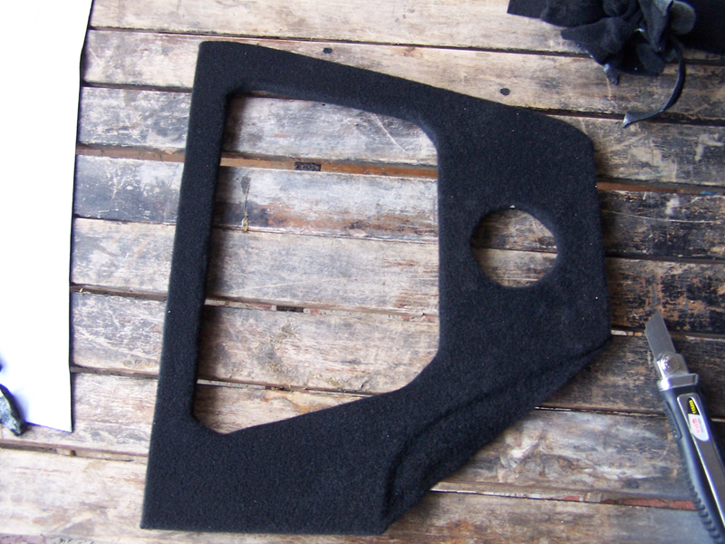

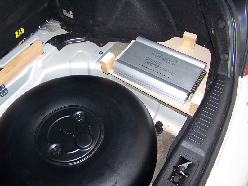

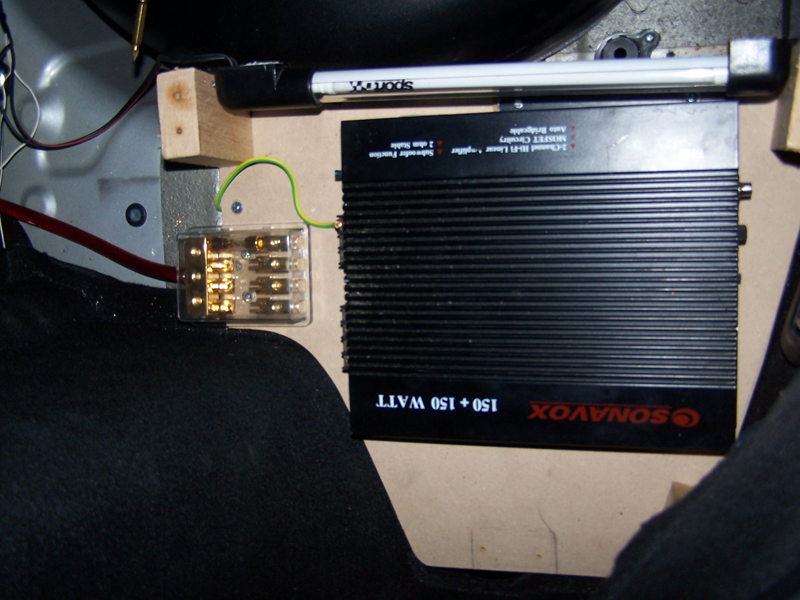

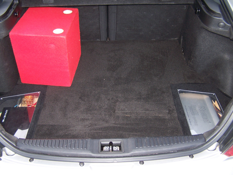

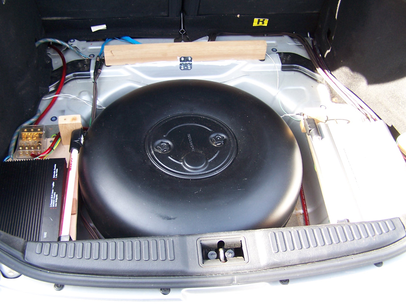

Salve ragazzi...stasera comincio a presentare il mio lavoro su una hyunday coupe del 2002 di un carissimo amico. L'impianto è composto da un lettore dvd jvc KD-DV 7301 con monitor a specchietto, tw coral nd48, woofer coral prx165 ( in arrivo ), ampli Magnat bullpower 6000 per biamplificare il fornte e sonavox da 150 watt per il sub che, invece, è il mio caro, vecchio e ben suonante ciare in carico simmetrico ( nn ricordo il modello ma è un 25 della linea professional ad alta efficenza in sospenzione rigida ) . sportelli insonorizzati con butyflex....La sezione amplificazione per adesso è molto scarsa ma quello avevamo e per iniziare a suonare va più che bene. Il doppio fondo è stato realizzato con il proposito di salvaguardare lo spazio nel bagagliaio conferendo però un minimo di effetto scenico.

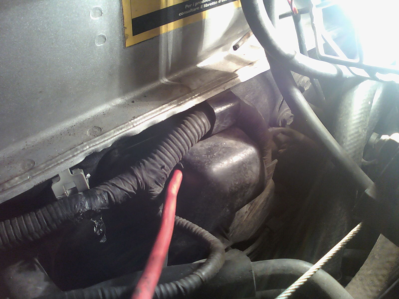

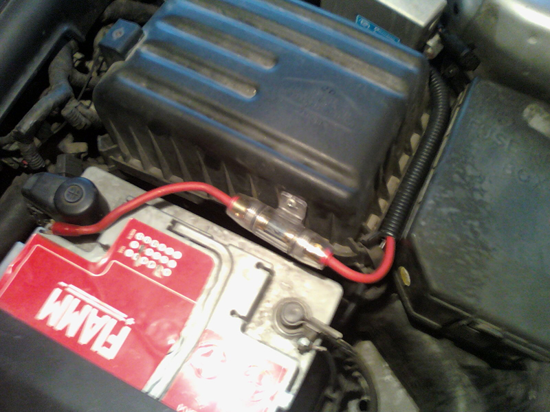

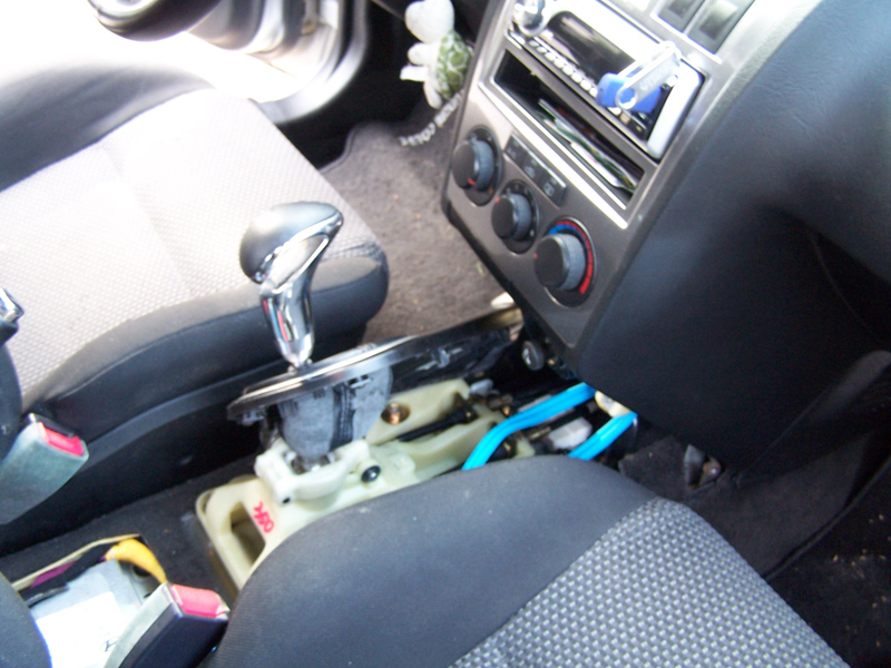

il passaggio dei cavi è piuttosto angusto

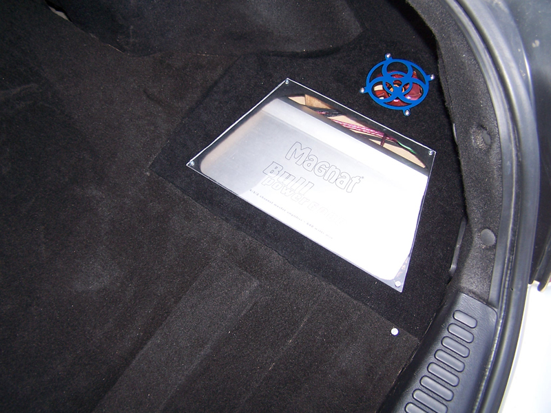

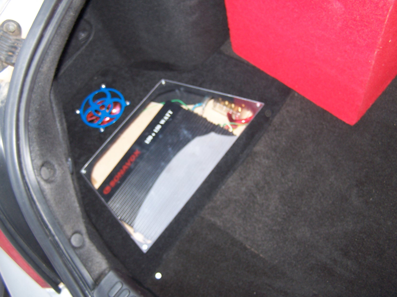

i coperchi sopra gli ampli saranno decorati di vetrina in plexiglass e di ventolina per il raffreddamento che si illumina di rosso quando si accende

non potevano mancare i neon per illuminare le vetrine e gli ampli

domani il doppio fondo verrà terminato collegando gli ampli e rivestendo in moquette...quindi verrano inserite altre foto...potete comnciare a scatenarvi con le critiche[Wink]

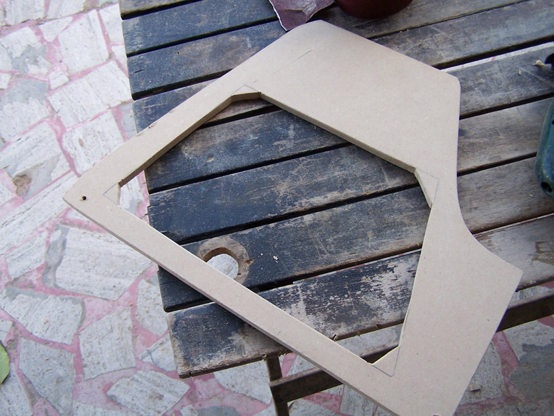

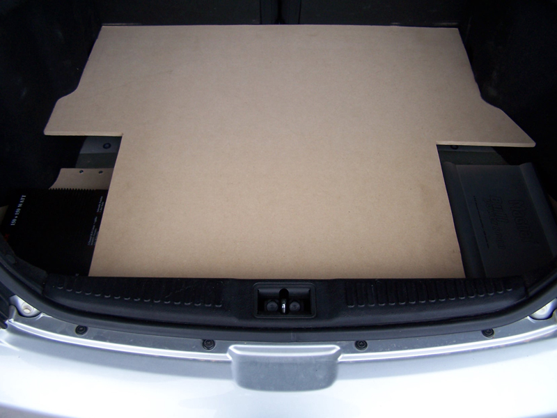

Domanda molto banale, che legno è ??? [Smile]
mdf da 1cm
Ma voi a che prezzo lo prendere??? a me hanno sparato cifre assurde, mi stavo orientando sul truciolato OSB economico e bello resistente... scusami per l' OT [Smile]
figurati...cmq un pannello 60 cm per 200 mi è venuto attorno alle 20 euro...se nn ricordo male...ma si trova anke a meno. se poi vai da castorama te lo fai tagliare su misura e ovviamente eviti sprechi.
allora mi volevano fregare per bene, per un foglio da 1metro quadro mi avevano cercato 30€ [Sad!]
Grazie per l'ìnfo [Smile]

è un 4 awg quel cavo alla batteria?? se si io avrei messo il 2 [Smile]

ma perchè tutto questo lavoro di mettere gli ampli con supporti precisi su misura...?
cioè.......per un magnat e un sonavox....non vorrei sbagliarmi...ma mi sembra un po sprecato....paghi più di legno che di ampli....
magari un giorno vuoi mettere un ampli più grosso e devi rifare la mensolina in mdf......poi forse sto dicendo uan cavolata....ma ho voluto dire la mia........
lo sai che ho tra le mani anche io un sonavox ma 200+200 ahah guarda!!
si l'ho visto...eppure pensa che quell'ampli ha spinto il mio sub nella seicento per due anni sensa mai fare un grinza...certo...rimane uno ampli da ipermercato..ma per iniziare è ok... poi..visto il resto della componentistica il mio amico sarà tenuto a cambiare la sezione ampli quanto prima.
le mensole nn sono su misura per gli ampli ma per il loculo accanto la bombola del gpl... e cmq il magnat è di grandezza media... e visto le esigenze di potenza dell'impianto anke andando a cambiare gli ampli in linea di massima con lo spazio ci siamo...e poi le due mensole su cui sono fissati gli ampli si possono cambiare in 5 minuti....e cmq indipendentemente dai componenti ci tengo sempre a fare un buon lavoro di installazione che fa sempre la sua figura.
