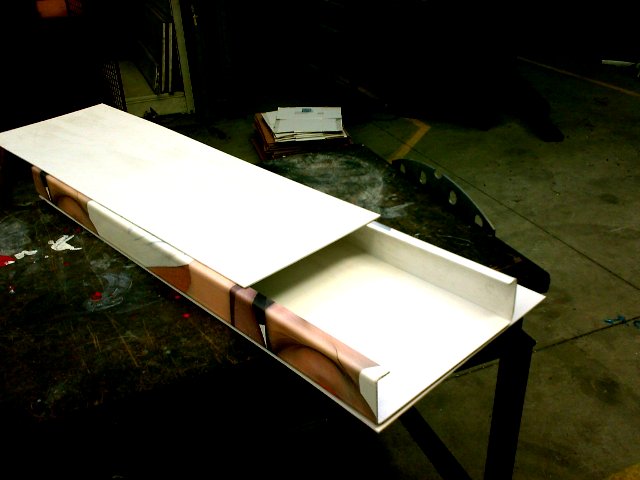

nn m piace affatto la copertura del doppiofondo.. mi chiedo come mai non l'abbia fatta in legno rivestito di moquette in modo da riprendere l'originale... x il resto tutto molto curato. la sezione sub invece? non la metti x il momento?
A me piaceva l'idea di avere tre coperchi separati, in maniera da poter accedere velocemente in caso di bisogno. La moquette ce l'ho. Devo solo rivedere i coperchi. Per quanto riguarda il legno, ci posso pensare... [Smile]
Una cosa per volta. Il prossimo step è la scelta del sub. [8D]

il buon risultato è la conseguenza di un buon progetto ben pensato a tavolino [Smile]
bel lavoro e ... che timbrica !!!
ho avuto modo di ascoltarlo [Big Grin]
suono bello caldo, avvolgente, mediobassa presente ma non invadente
faccio fatica a definire i tweeter .. sicuramente precisi,
definizione del "particolare" sù di frequenza impeccabile,
però quell'effetto troppo cristallino in alcuni brani (nelle frequenze altissime)
tende a "raffreddare" il calore del tutto
altro appunto:
non mi piace assolutamente vedere i cavi passare in quei buchi (anche se fanno una curva morbida)
senza un minimo di protezione/guarnizione [xx(]
--> PS: sai già cosa mettere vero? [Wink]
[8D]
Ecco, grazie per la precisazione... [:I]
altro appunto:
Si Si! Il tempo di recuperare le guarnizioni e sistemo il difetto. Grazie per la segnalazione... [V]
Ho visto dal vivo la macchina quando il maestro VITO ci lavorava...ottimo impianto "invisibile" e che dirti hai scelto il centro di istallazione migliore d italia!!!!!!!!!!!!!!!!!
dì a Vito che può mettere molto facilmente un partitore da 2-4 db sul tw di sx, e da 1-2 su quello di dx; lui saprà come fare, senza toccare nulla delle schede, semplicemente mettendo una basettina in serie alle uscite dei tw. tieni presente che seppur ho messo molta cura nella scelta degli incroci, è pur sempre un filtro fatto non sull'auto; quindi un piccolo accorgimento, una "affinatura" ci può stare.
sapevo che il risultato ti avrebbe entusiasmato. sono contento per te, Dario.
Io onestamente non ho ascoltato la macchina pero max target ammiro quello che hai scritto(una "ritoccata" ci sta perche cmq te hai fatto il massimo non avendo la macchina sotto mano.)
Come si dice... semplice ed efficace, un impiantino di tutto rispetto... [Wink]
