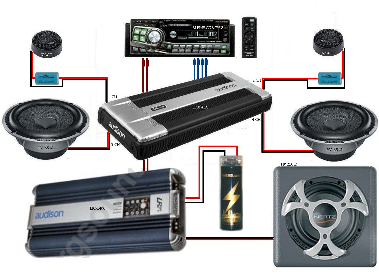

Avrei intenzione di aquistare l'audison LRX1.400,così da collegare separatamente ogni singolo componente e filtrare tutto in attivo a mio piacimento.Allego foto del progetto,accetto critiche e consigli.
[Immagine: 2010418115944_Progetto2.jpg]
146,6 KB
ottimo! il condesantore se puoi non metterlo! come sei messo a batteria?
La batteria è di serie se non sbaglio da 45 o 50A.mi hanno consigliato di metterlo per non stressare troppo la batteria e dare più birra all'ampli,perchè me lo sconsigli?meglio sostituire la batteria?
