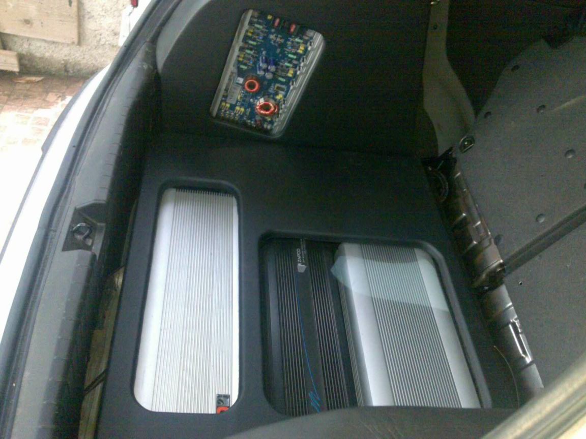

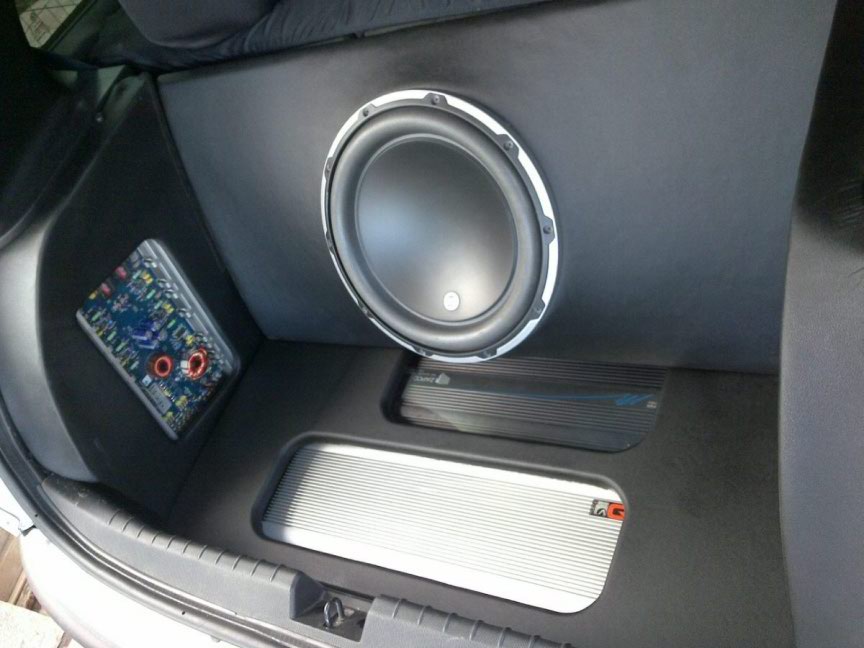

Ad oggi il mio impianto è così composto:
Sorgente->JVC kw-avx820 + Audison BitOne+Batteria Northstar NSB75
Tw:Technology ls29<-Abola Syntesis(montante)
Medi:Ciare cm510(montante)<-Steg Qm75.2x+Ciare 205nda(portiera)<-Steg Qm45.4x
Woofer:ogni portiera ha ->[doppio Ciare Cw200nd<-Steg Qm 310.2x]

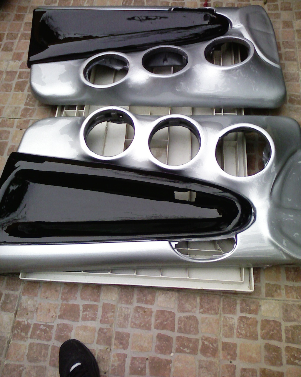

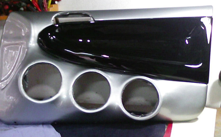

Tralasciando il doppio 20 in portiera(mi hanno già dato del matto,ma vi assicuro che tarati a dovere suonano bene),

Vi allego qualche foto dei lavori fatti...
