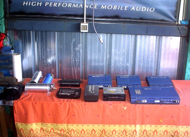

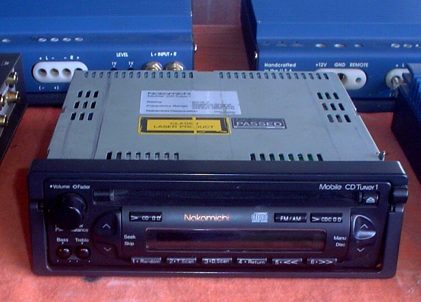

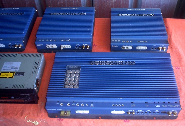

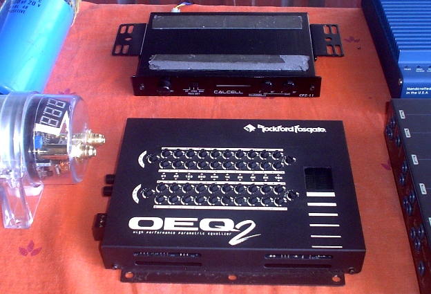

elettroniche che più "vintage" non si può...

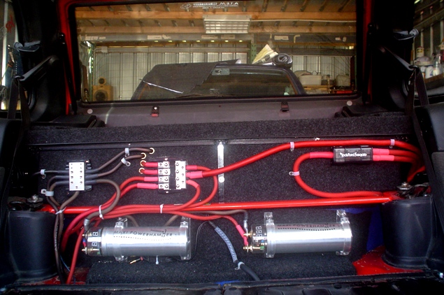

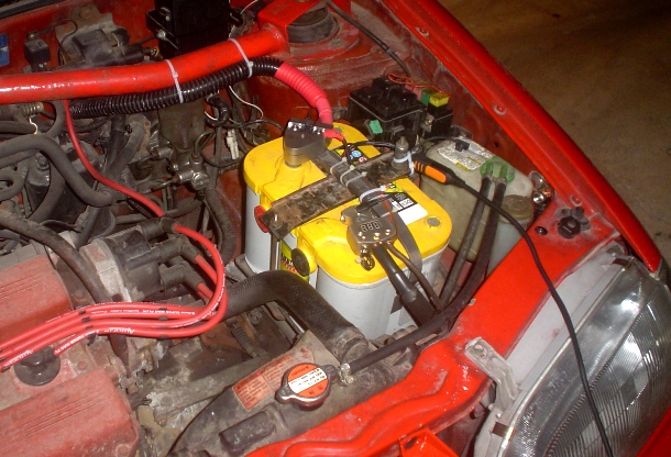

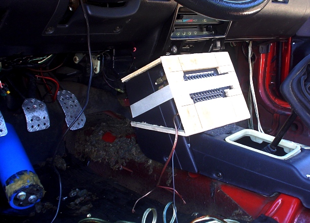

sapete bene che non amo i condensatori, specialmente i cinesozzi. ma il cliente li ha, e li vuole sfruttare. considerando la Optima gialla come batteria, e che i cablaggi sono abbondandemente sovradimensionati, non ci sono particolari controindicazioni. uno dei due da 1F supporterà il Ref. 1000 che pilota il sub, l'altro è destinato ai tre Ref.300.
quello blu invece è un nichicon da 0,8 F, ed è un ottimo supercap.
verrà utilizzato per asservire l'alimentazione della sorgente, del parametrico, del crox attivo e del rifasatore Cancell.

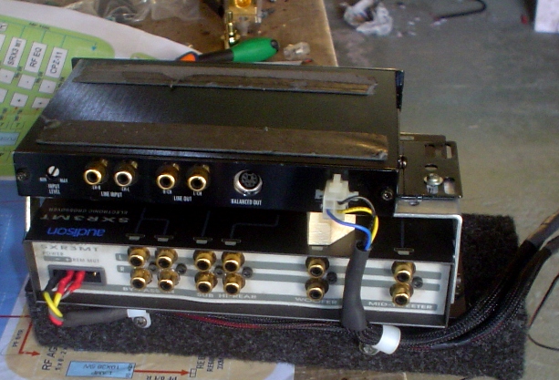

la componentistica è la seguente:
la sorgente è una vecchia ma stupenda Naka Mobile cd-tuner 1; il segnale dalla naka entrerà, nel parametrico rockford, stereofonico a 10 bande. ottimo oggetto, anche perchè è bypassabile. da lì, si va al crossover (ed è il pezzo che mi piace di meno..) sxr3 audison, e al rifasatore cancell. i tre reference 300 piloteranno i due ESB 5000-20 a portiera (in mono) e la medioalta composta da un vecchio doppio cono soundstream da 10 cm e un tw sony al titanio. il 1000 piloerà un morel ultimo 12.
ve l'avevo detto, che è una installazione "vintage"...
per adesso non posto altre foto; a lavoro ultimato vi farò vedere il risultato finale.

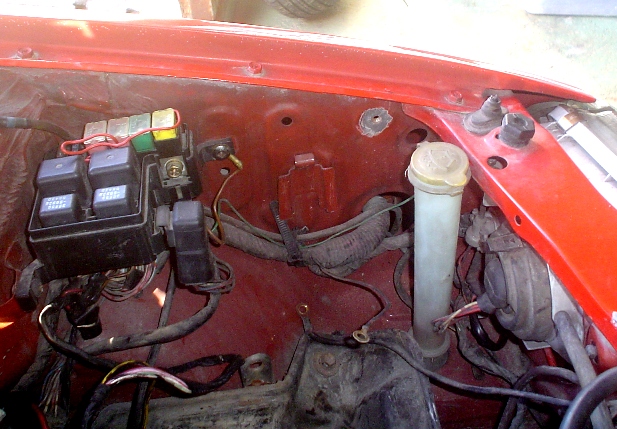

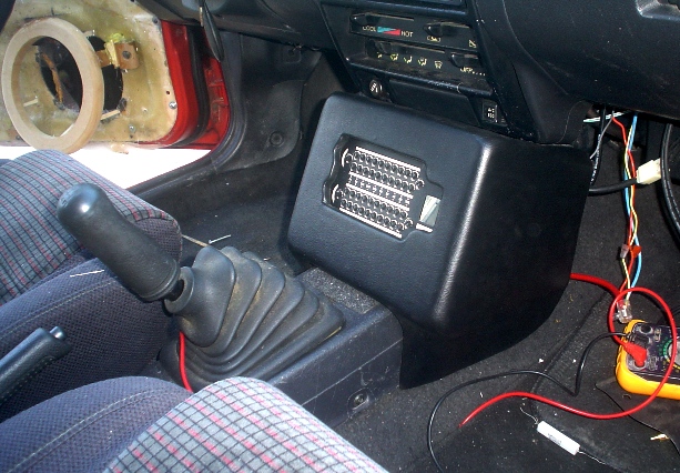

ecco le foto del lavoro eseguito (scusate il ritardo, ma queste settimane sono state davvero intense).

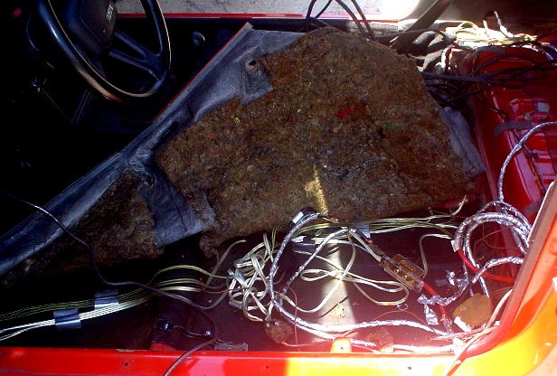

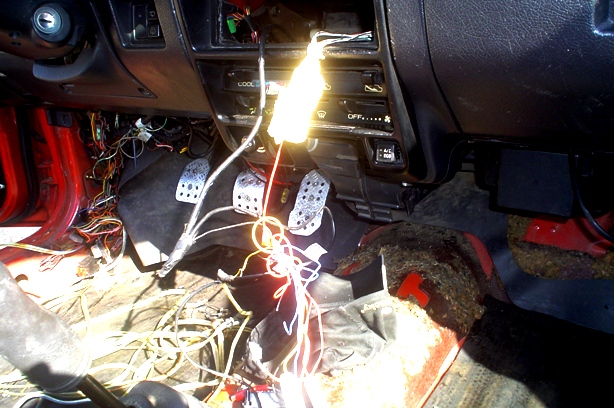

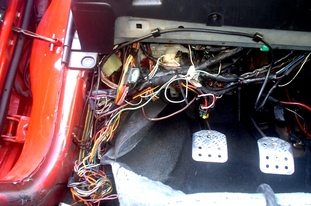

cavi del vecchio impianto, tutti rimossi:
[Immagine: 201083205846_DSC09847.JPG]
208,88 KB
[Immagine: 20108321010_DSC09849.JPG]
180,44 KB
tacci sua all'elettrauto che ci ha messo mano...

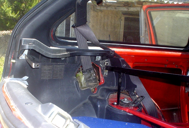

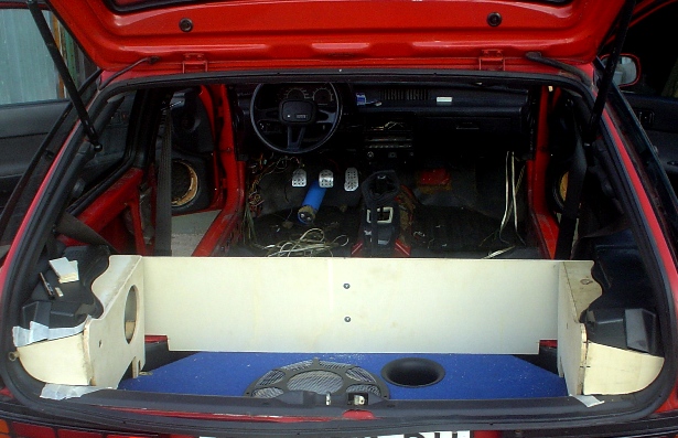

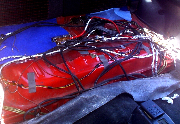

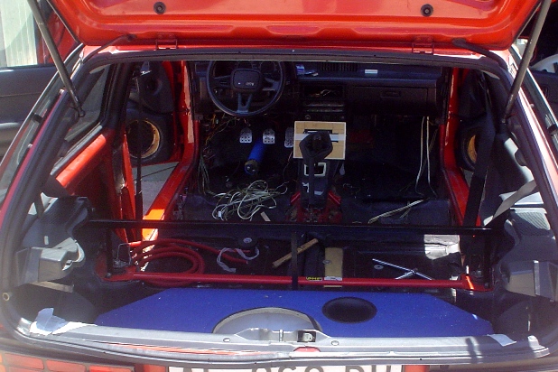

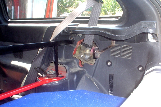

cablaggi alimentazione, costruzione struttura porta finali e fusibiliere, fianchetti:

orientamento finali e nicchie dei cablaggi:

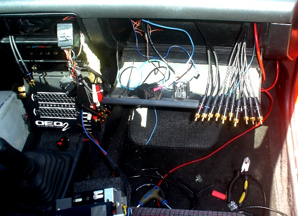

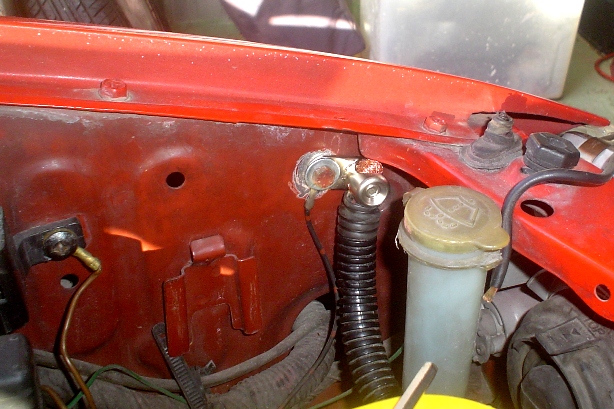

qualche rca, e le varie connessioni al relè di tutto il sistema (40A)...
[Immagine: 201083222456_DSC09889.JPG]
188,43 KB

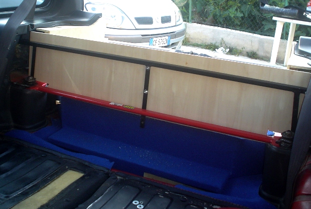

completamento paratia posteriore:
[Immagine: 201083212649_DSC09872.JPG]
125,13 KB
[Immagine: 201083212751_DSC09900.JPG]
157 KB

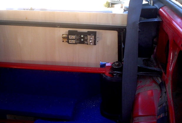

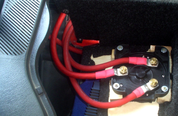

particolare dei cablaggi del disgiuntore nautico:
[Immagine: 201083213012_DSC09887.JPG]
141,73 KB

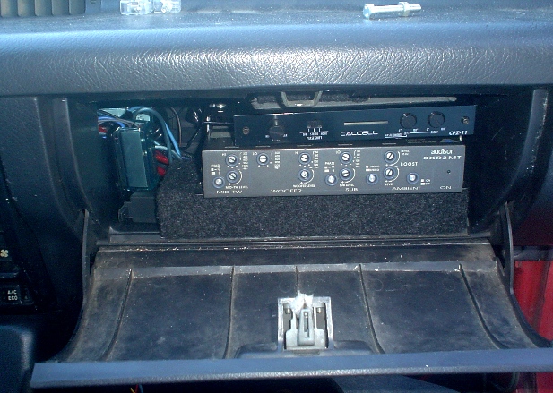

copertura del parametrico sotto la sorgente:
[Immagine: 201083213210_DSC09866.JPG]
146,88 KB
[Immagine: 20108321343_DSC09923.JPG]
176,28 KB
prova di collocazione elettroniche in portaoggetti e cablaggi:
[Immagine: 201083213555_DSC09925.JPG]
175,13 KB
[Immagine: 201083213813_DSC09888.JPG]
173,18 KB

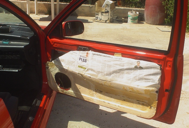

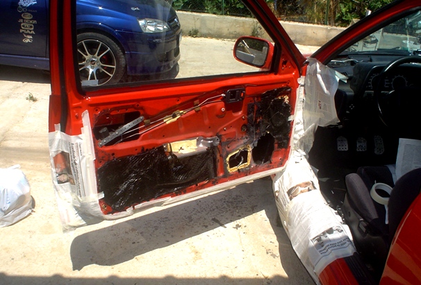

inizio raddrizzamento pannelli originali e successiva costruzione tasche in resina per il 20 a portiera :
