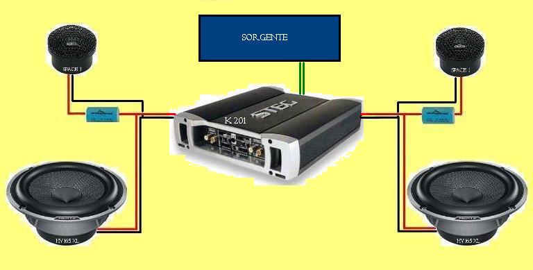

Ragazzi,ho una domanda per voi. Chiedo scusa se non inserisco la foto ma in questo momento sto'scrivendo col telefono.in riferimento alle foto inserite nel topic "la lupo di bioss" nella sezione i vostri impianti,si vede bene come sui tw abbia montato un condensatore della az audiocomp con la funzione di salvaguardare il tw dalle frequenze dannose al tw stesso.il mio dubbio e' se stabilisce anche in modo passivo il taglio del tw facendolo lavorare ad una frequenza precisa.
Mi e' sembrato che cambiando il taglio di frequenza sui tw direttamente dalla sorgente il suono non cambiasse,che quel condensatore reimposti la frequenza a prescindere dal taglio che gli imposto all'origine?

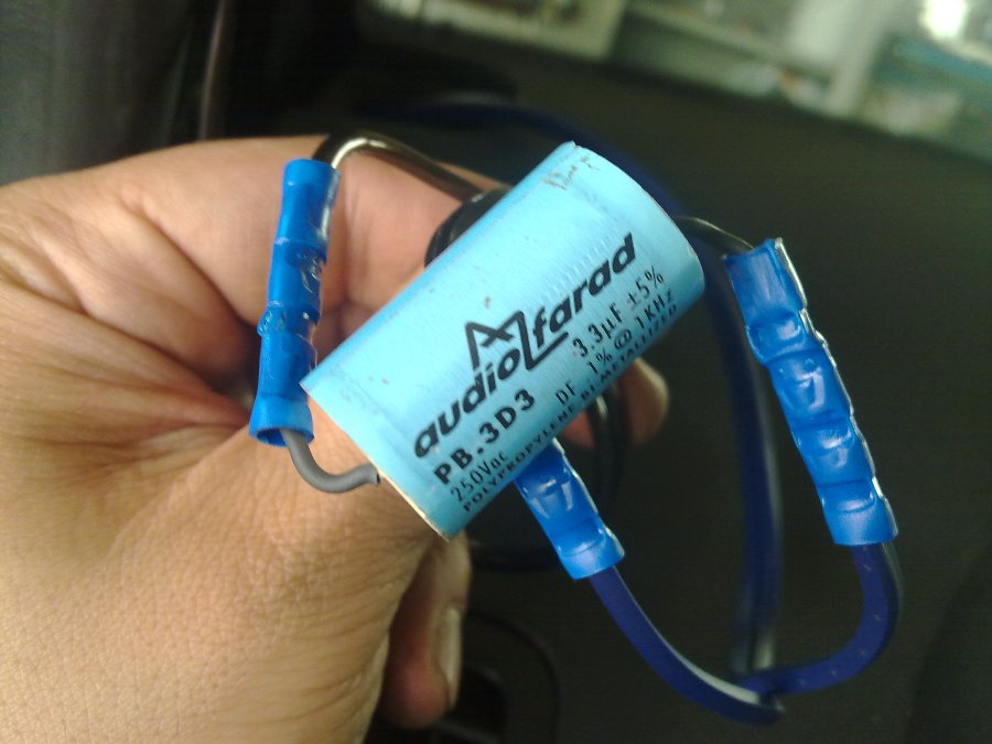

Ok max,infatti ho notato che agendo sul crox attivo con quel condensatore montato sul positivo del tw,il suono non cambia,quindi deduco che lo tagli a una frequenza ben precisa ma che non conosco.il condensatore lo puoi vedere bene in primo piano con i dati stampati nel topic la lupo di bioss,appena riesco reinserisco la foto anche qui.
Il condensatore che ho montato è questo.

agisce, agisce...
Quindi ricapitolando,quel condensatore permette al tw di lavorare alla giusta frequenza e rende inefficace l'intervento di un crossover attivo alla fonte del segnale.
Potrebbe essere un ni??? Mi spiego, forse l'equalizz. attiva ti permette di dare ancora più precisione al taglio in frequenza allo space one!
Ti do' ragione,ci ho riflettuto e credo di essere giunto alla seguente conclusione.
Il condensatore sul tw eclude le basse frequenze dannose al tw imponendo diciamo un taglio a 1khz,ma se mediante un cross attivo intervengo con un taglio diciamo a 2khz il condensatore dovrebbe permettere il nuovo taglio di frequenza. Correggetemi se sbaglio.
