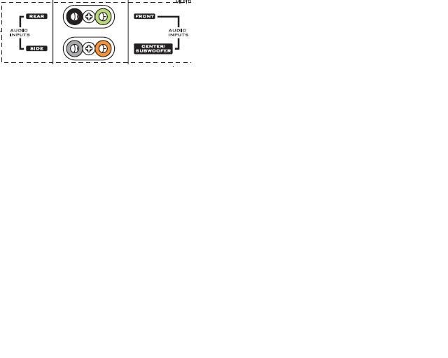

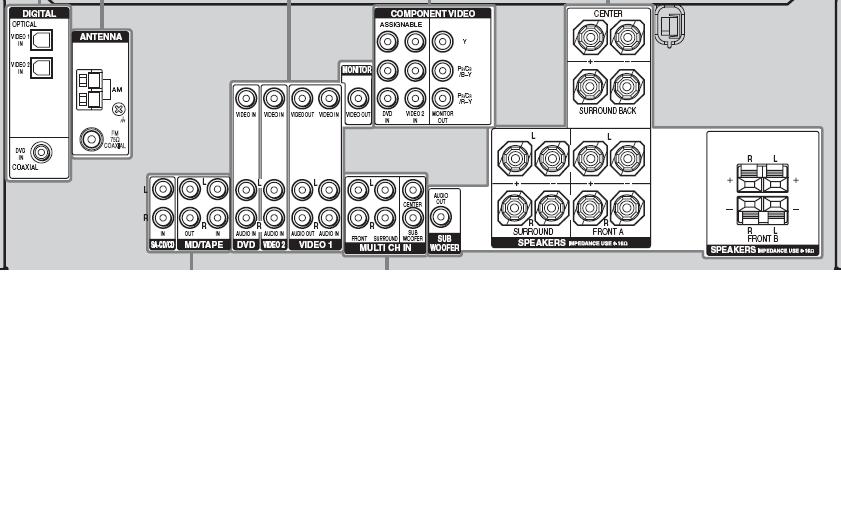

allego immagine delle entrate dietro il sub e delle uscite dietro l'ampli. Quella a cui mi riferisco ovviemante e quella subwoofer che dovrebbe essere RCA.
grazie ancora
<b>Immagine:</b><br />[Immagine: 2007421103613_usciteampli.jpg]<br /><font size="1"> 56,7&nbsp;KB</font id="size1">
<b>Immagine:</b><br />[Immagine: 2007421102813_entratesub.jpg]<br /><font size="1"> 13,68&nbsp;KB</font id="size1">
Ma l'immagine è quella dell'ampli che hai comprato giusto??Quella sotto non la capisco bene Anche perchè mezze immagini sono bianche (spero non sia un errore del mio comp)...
<blockquote id="quote"><font size="1" face="Verdana, Arial, Helvetica" id="quote">Citazione:<hr height="1" noshade id="quote"><i>Messaggio inserito da gallosound</i>
<br />Ma l'immagine è quella dell'ampli che hai comprato giusto??Quella sotto non la capisco bene Anche perchè mezze immagini sono bianche (spero non sia un errore del mio comp)...
<hr height="1" noshade id="quote"></blockquote id="quote"></font id="quote">ù
anche io la visualizzo al tuo stesso modo
ma il sub è collegato direttamente all'ampli che stai montando o il segnale lo stai facendo passare attraverso l'ampli integrato del sub?
