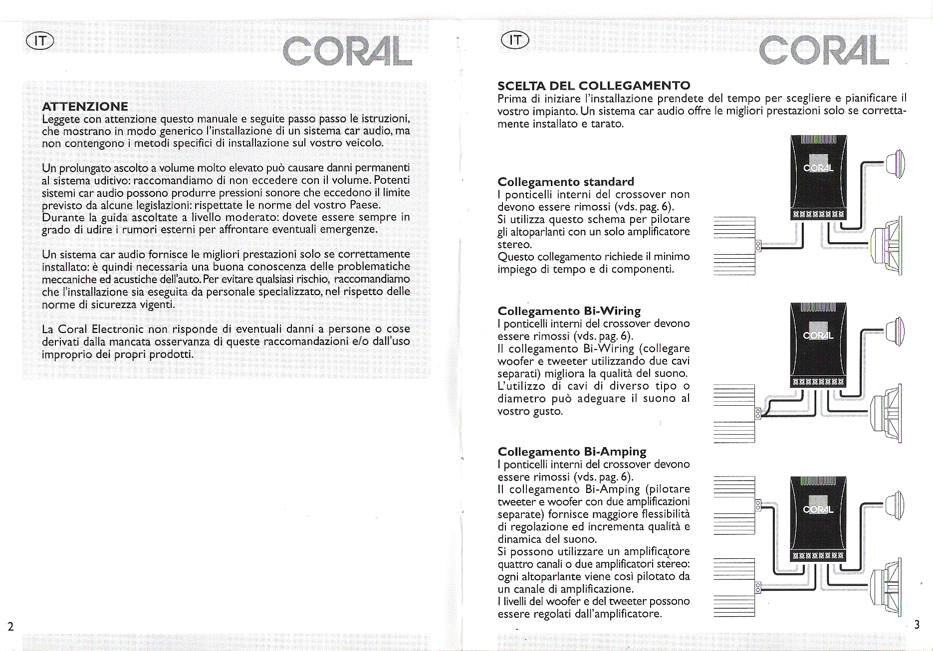

indipendentemente dalla configurazione del crossover?
http://www.professionistidelsuono.net/Pu...1858_1.gif
quindi se collegassi un altro kit in parallelo (magari senza tweeder) non avrei problemi, visto che l'ampli regge i 2 ohm, o mi sbaglio? Inconvenienti nell'utilizzare questa configurazione piuttosto che mettere un secondo ampli?
(01-04-2014, 22:39 )eco Ha scritto: indipendentemente dalla configurazione del crossover?
Si con qualsiasi di queste configurazioni, 4ohm
