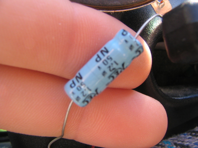

ma da quanti nanofarad? tipo pensavo di tagliaire i tweeter con un semplice condensatorino sul positivo dai 4000hz in su..in attesa dei xover passivi un mio amico ha fatto cosi e funziona..sono svariati mesi che ha adottato questo sistema e non gli si sono ancora fritti[Big Grin][Big Grin]ok non è la soluzione che si fa ma x ora a me va bene..

ci dovresti dire i dati o almeno che tw è senza ciò non possiamo aiutarti
nanofarad????
ma siamo impazziti????
cosa filtri, fuori banda udibile???
MICROfarad... uF

giusto uF!!!scusate!!!errore di qualche zero[Big Grin][Big Grin][Big Grin][Big Grin] tipo adesso su i tw che ho sono tagliati da un condensatore da 1.2uF a 50 v collegato al positivo è possibile? la cagata me la ha detta questo mio amico che lui è purtroppo mesi che gira con i tw taglaiti cosi in attesa dei xover su misura..i tw che metterei cono i ct 250 della ciare..

la "cagata", non era riferita a te, ma a una di quelle perle di saggezza che Davi ci regala sovente.
1,2 uF è un taglio troppo alto, perfino su di un tw con una componente induttiva della bobina mobile a dir poco mostruosa.
per filtrare bene i ct250, occorrono dati particolari.
