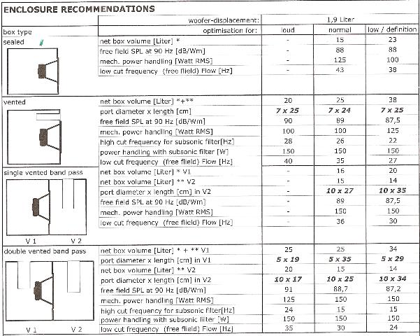

dovrei costruire un box reflex con i seguenti parametri:
[Immagine: 2007101123581_scansione0001.JPG]
76,02 KB
avendo molto poca conoscenza nell'inglese non
riesco a capire che litraggio dovra' avere
per avere un ottima qualita' sonora
QUALCUNO PUO' AIUTARMI?
