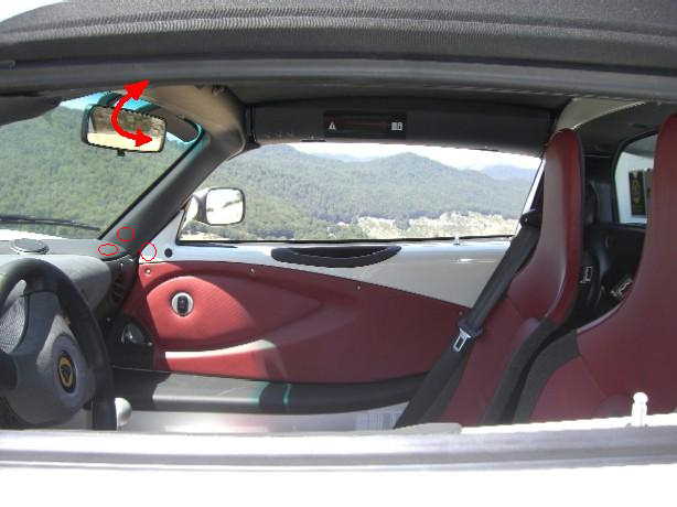

Comunque, ti posto una foto più chiara della posizione delle alette
[Immagine: tweeterzj8.jpg]
Spero che dalla freccia si capisca anche il movimento che possono fare... Praticamente dalla posizione in foto possono arrivare a diventare completamente verticali.
Che dici?

posizione dei tw ecco qualche idea...
Che tipo di tweeter ci metteresti?
non ce la fai ad allargare le predisposizioni da 10cm davanti alle ginocchia almeno a 13cm? a me sembra di vedere abbastanza spazio.
