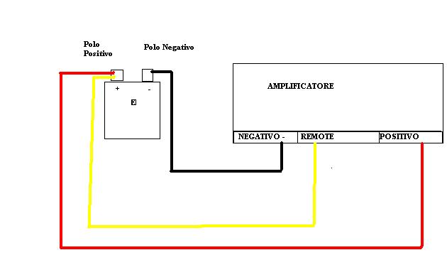

ho provato a fare i collegamenti esterni, mi sono portato il remoto un positivo e un negativo ma niente...non va neanche così, è inutile che mi porto anche gli rca se non si accende l'amplificatore...se dovesse essere il remoto a non funzionare potrei ponticellarlo con il positivo per farlo accendere?
il remote che ha portato esterno alla macchina dove lo hai attaccato? al positivo immagino

scusa ma non ho capito bene la tua domanda...il remote che ho portato fuori lo ho attaccato all'ingresso rem dell'amplificatore
si....da un lato ovvio va nel remote dell amplificatore ma dall altro capo la mia domanda era se lo hai attaccato al positivo della batteria???
facciamo cosi che capisci meglio:
<b>Immagine:</b><br />[Immagine: 200863017136_esempio55.JPG]<br /><font size="1"> 18,22&nbsp;KB</font id="size1">
<div align="center" id="quote2"><table class="quote"><tr><td class="quotetd"></td></tr><tr><td class="quotetd2"><span class="quotetext">posodj ha scritto:
<br />si....da un lato ovvio va nel remote dell amplificatore ma dall altro capo la mia domanda era se lo hai attaccato al positivo della batteria???
<b>Immagine:</b><br />[Immagine: 200863017136_esempio55.JPG]<br /><font size="1"> 18,22 KB</font id="size1">
si ho provato prima a portarmi fuori il rem che parte dalla radio poi ho ponticellato direttamente il positivo ma in nessuno dei 2 casi si è acceso.... mi stava venendo un dubbio, possibile che la batteria essendo piccola e un pò scarica non gliela faccia ad accendere l'amplificatore?
