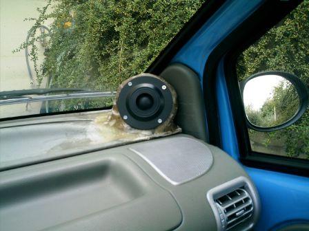

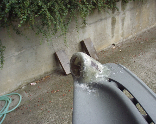

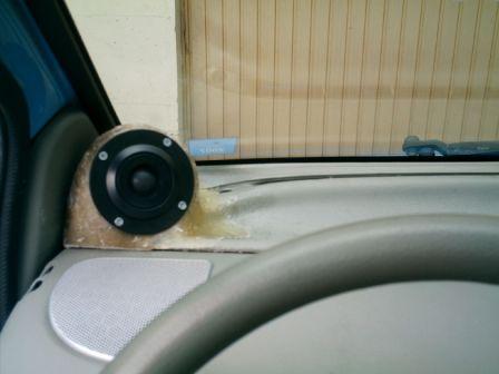

io per i miei tw mi sono costruito bene questo alloggio! lo potresti fare anche te con i tuoi 13! lo spazio nn ti manca!
facci sapere come vanno i lavori sono curioso [:p]
