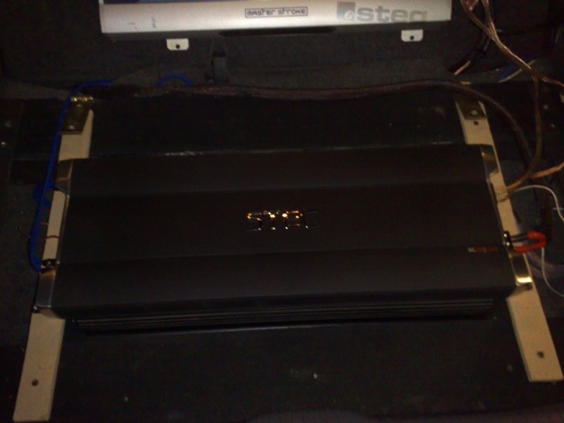

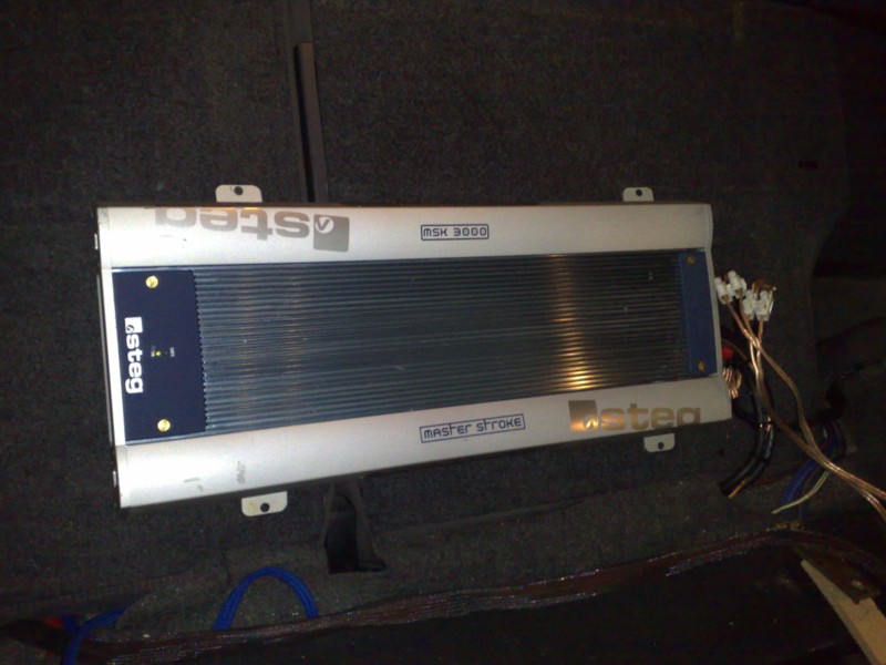

come potete vedere dalle foto di 310.2 ne ho avuti due, e li ho tenuti x quasi un annetto...l amore è stato grande...
invece di k2.04 e di msk3000 solo uno....
quindi diciamo che i 310.2 li confronto solo con la mia memoria uditiva...[Big Grin][Big Grin]in quanto non posso piu metterli uno contro gli altri, cosa che è stataa fatta invece x gli altri due.

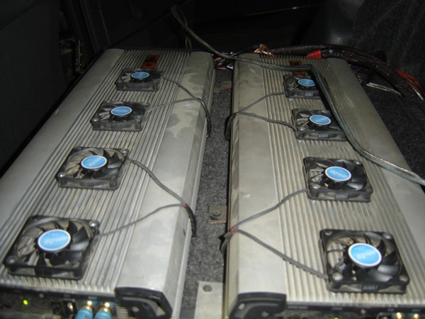

gli assorbimenti sono molto alti, e l amplificatore si surriscalda parecchio, a chi li dovesse utilizzare in mono consiglio vivamente di utilizzare un sistema di ventilazione forzata, come avevo fatto, (vedi foto)
