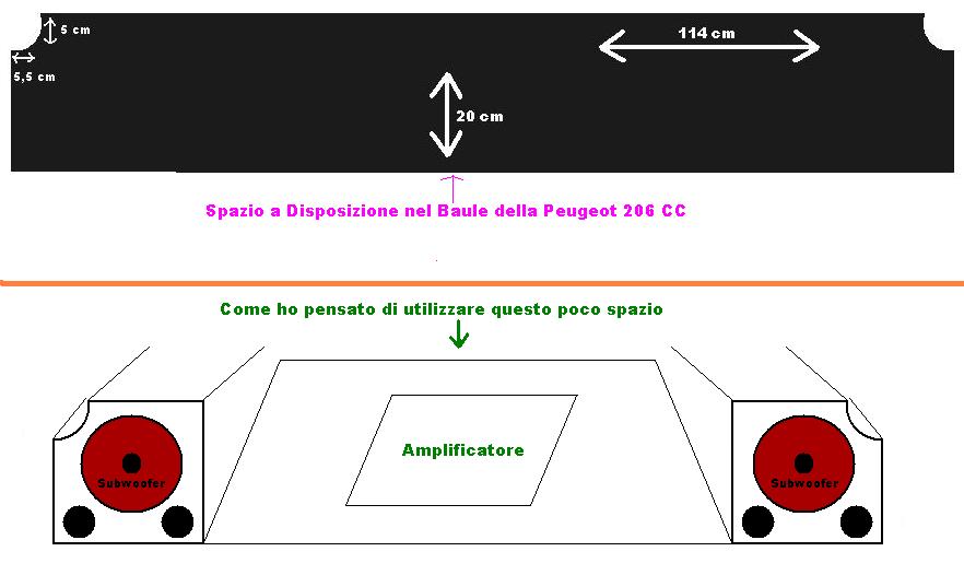

Ho una Peugeot 206CC, ha un baule praticamente inesistente a causa della cappotta che si ripiega nel bagagliaio, bene, voglio costruirci un impiantino, niente di eccessivamente costoso, voglio solo far fare un po di rumore alla mia macchina, con un buon effetto visivo, eh eh.
Bene ho disegnato al paint un piccolo progetto, scusate ma ? molto casereccio, spero che lo capiate, ora voglio sapere se prima di tutto secondo voi ? possibile realizzarlo nella realt? e non solo nella mia fantasia, e poi viste le ridotte dimensioni che dovrebbero avere i subwoofer, dei consigli su quale sia meglio, in proporzione a grandezza e qualit? del suono e anche agli eurini, e un amplificatore che li soddisfi pienamente. Ok, vi presento il mio progetto, accetto critiche, consigli e sconsigli, grazie. [Big Grin][8D]

si l'impostazione pu? anda bene, solo che ti ci vogliomo sub piccolini ad es il 16 mm e non piu grosso e una cassa fatta artigianalmente, sempre seguendo vari parametri. come marche ce ne sono tante da scegliere, se non hai pretese prova a vedere i phonocar, gli impakt, i boss, bho vedi te cosa trovi
Io avevo pensato a delle Hertz, mi hanno detto che sono ottime anche se un po costose, comunque hai ragione dovevano essere proprio piccoli i sub, e era quasi ridicolo fare tutto quel casino per due cosini minuscoli, allora mi ? venuto in mente, e se i sub invece di veticale li montassi in orizzontale? magari con un piccolissimo dislivello in modo da metterli quasi obbliqui? Credo che in questo modo potrei mettere dei sub molto piu grandi, che ne dite?

non credo molto pi? grandi visto che comunque hai 20 cm da sfruttare come diametro dei sub! e poi devi anche fissarli quindi togli 4 cm di legno intorno e scendi di nuovo a 16 cm! non credo che la hertz faccia sub di quel diametro! montarli come nel tuo disegnino non ? male magari non verticali ma un p? inclinati cos? da far andare due 20 cm fare una cassa unica reflex con un giusto litraggio e montarci su un'ampli! ma la ruota di scorta dove la tieni?? riuscirai a prenderla??

Purtroppo nella 206cc non esiste la ruota di scorta, magari esistesse, glie lo costruirei li un sub, la 206cc porta le bombolette autoriparanti, perche eventualmente erano coscenti che non esisteva spazio per metterla, e sotto la macchina non si poteva neanche mettere visto che di serie ha gi? l'assetto, toccherebbe per terra!!
Comunque credo che far? come dici tu, cio? li posiziono leggermente in obliquo, almeno recupero qualche centimentro, il che ? gia tanto!! eh eh

la hertz li fa i sub di 16.5 pero forse ? meglio come ha dettto simone,si

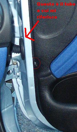

..Come faccio a passare i cavi per collegare le casse per farli arrivare nelle predisposizioni anteriori originali? Farli arrivare fino avanti alla macchina non ? un problema, il problema ? come farli passare tra lo sportello ? l'interno della macchina, spero di essere stato chiaro, i cavi originali passano allinterno di un tubo che dall'abitacolo finiscono nello sportello, ma alcuni amici mi hanno detto che quel tubo ? chiuso, ? agganciato tramite spinotti ed ? quindi impossibile farli passare all'interno, ? vero? come faccio? Vi prego aiutatatemi.
In particolare mi riferisco a questo, forse con un immagine riesco a spigarmi meglio che con 3000 parole, eh eh:
<b>Immagine:</b><br />[Immagine: 2006317115135_sportelli.jpg]<br /><font size="1"> 26,26&nbsp;KB</font id="size1">

Allora ti parlo per esp personale ho il kit esh 165, su un 206 normale, con un amplificatore audison da 65 w rsm e ti dico che vanno veramente bene...quelle che ho e sono la serie sotto, l'unico appunto che gli posso fare ? che suonano un bel p? alte e quindi un sub sarebbe quasi d'obbligo. Per quanto rigurda i fili delle casse io li ho fatti passare da quel tubo c'? uno spinotto ? vero ma c'? comunque dello spazio ed un cavo ci passa, se ce la fai prova a far passare due cavi cos? che i crossover li metti nell'abitacolo dato che hanno i contatti aperti, quelli della serie energy sono ivece totalemte siliconati, non li lascerei negli sportelli. Per le casse ti ripeto ho la serie sotto, perch? la car la lascio a mia madre, e vanno bene.

Ok, grazie, ma potresti essere pi? preciso? Visto che l'hai gia fatto!!! Per passare i fili in quel tubo come hai fatto? ti sei messo a testa in giu sotto il cruscotto? hai smontato qualcosa? Perch? mi sembra impossibile arrivare con le semplici mani li sotto al cruscotto dove ce quel tubo, ti prego aiutami passo passo nelle tue manovre, spiegami come hai fatto!!!

Io ho una 206 normale, credo che per? sia uguale dalla foto che hai fatto te non si vede molto. cmq ti dico come ho fatto io
Per prima cosa smonta i pannelli degli sprtelli leva tutte le viti, comprese le amscherine delle maniglie e se ce l'hai anche la vite nel buco dove di solito ci dovresti mettere la mano dove si appoggia il braccio, forse se sono uguali a quelli del 206 normale hanno una vite anche sotto il triangolo dello specchietto quindi per prima cosa leva quello se no hai voglia di tirare Smile
Dopo quando hai levato tutte le viti togli il pannello basta che tiri...forte ma senza esagerare cmq ha dei gnaci in plastica che si cambiano facilmente se si rompono Smile
Poi tiri via il polistirolo che c'? sotto il pannello senza romperlo mi raccomando se no ti entra l'acqua in macchina se ? come la mia ? un po' una pallama con un trincetto ti aiuti lo scolli e lo scansi, un bel p? non ti preoccupare poi quando lo riavvicini la colla si riattacca. Ecco ora il passaggio dei cavi...
Prendi il tubo di gomma e tiralo dalla macchina verso lo sportello e si dovrebbe levare almeno si stacca il tubo da un anellino bianco che con un po' di pazienza e delicatezza riesci a levarlo dalla sede a quel punto c'? da staccare uno spinotto che si leva tirando una estremit? quella rossa e si stacca. a questo punto il pi? ? fatto Smile se hai problemi fai una foto da vicino e mandamela
mak369@hotmail.com purtroppo non conosco nessuno con la cc e nn so dirti se ? uguale alla berlina, ma credo che si assomigli molto Smile
