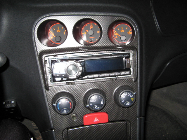

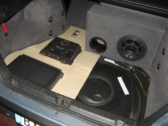

Alpine 9835
[Immagine: 2009223231750_Alpine.JPG]
191,18 KB

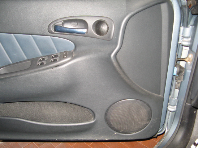

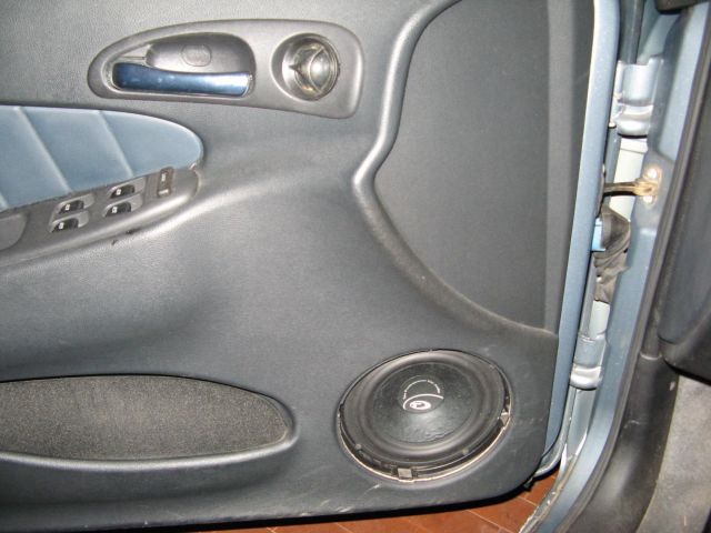

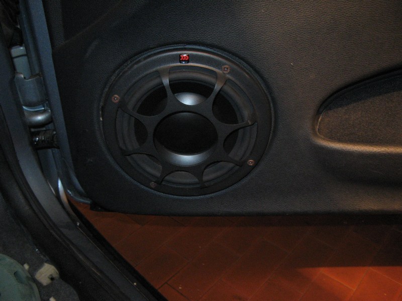

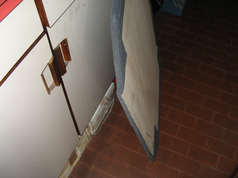

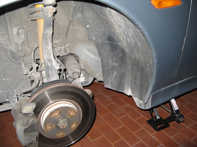

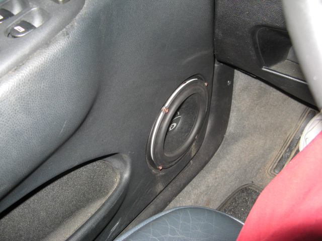

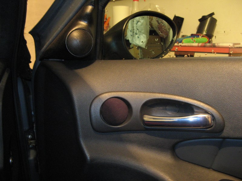

FA Morel mt-23 + Tec sq6 + crox su misura
[Immagine: 20092232308_Porta1.JPG]
178,5 KB
[Immagine: 2009223231824_Porta2.JPG]
54,74 KB

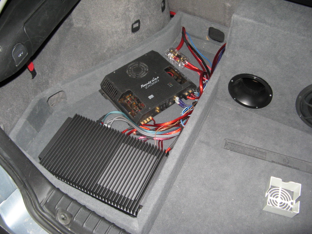

Optima 4.2

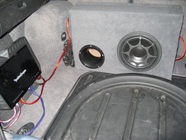

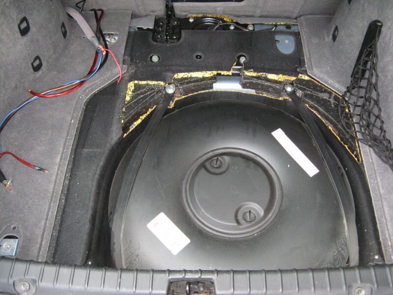

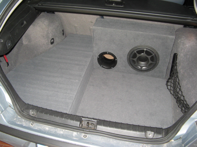

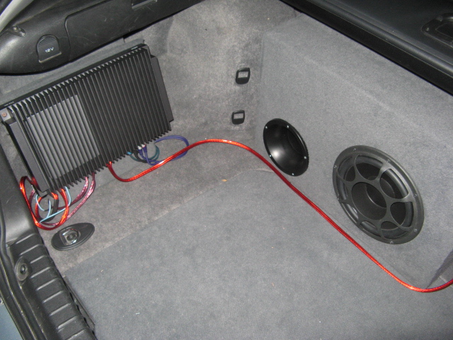

Rockford Fosgate T400-4 e Morel elate sw 9 (30 litri 45Hz)
[Immagine: 2009223232752_IMG_1401.JPG]
64,6 KB
complimenti per l'impianto e per i componenti! conosco il fronte e ho sentito il rockford su due sub e nn si comporta per niente male!
come filtri il tutto???
ps. mi sembra piccolo il cavo principale di alimentazione o sbaglio?
non posso che quotare fornetto...
belli i componenti, ma il cavo di alimentazione....?
Perchè non hai scelto come tweeter gli SQ25n?
e come filtri?

L'alimentazione è 6 awg tec precision.. all'epoca mi son fidato dell'istallatore ma in effetti ho letto in giro che è poco.. voi che dite?

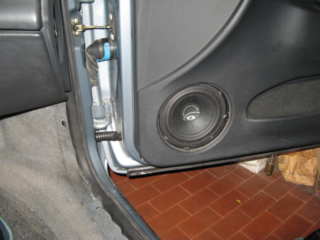

la sorgente taglia il FA e Sub a 80 Hz con pendenza 18 db poi in porta ho dei bei crox su misura con buoni componenti a detta dell'istallatore, non mi ricordo il materiale dei condensatori ma su una scala di tre tipi in base alla percentuale di tolleranza (o forse è meglio dire errore) ho quelli in mezzo..
Ho dovuto attenuare molto i tweeter soprattutto perchè ascolto punkrock (insomma generi stra incasinati dove è facile trovarsi alti trapananti)

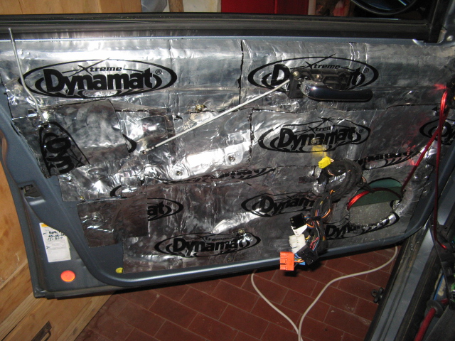

dimenticavo una delle cose più importanti ho messo due strati di dynamat extreme per porta.. cambiata la vita!! [8D]

ho scelto i morel perchè li trovai ''usati km0'' alla metà degli sq25 e tutti ne parlavano bene.. la cosa strana che della coppia solo uno era stato usato un po' (Boh..) comunque eccezionali ricordo che appena messi su ho ascoltato l'unplugged di clapton e mi son detto:''ma questo charleston prima non c'era!''

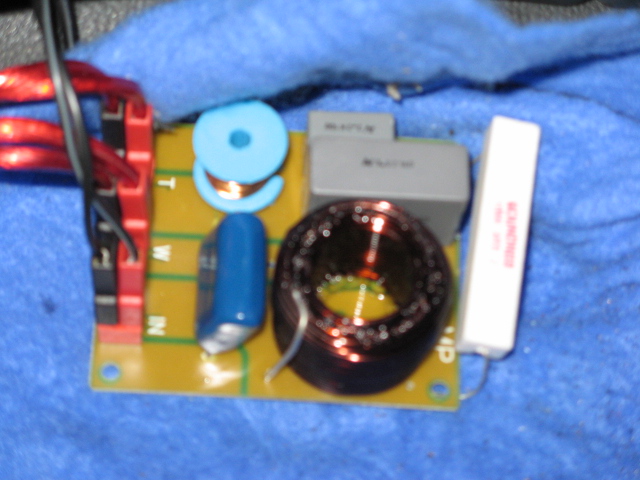

ecco la foto di un crox!

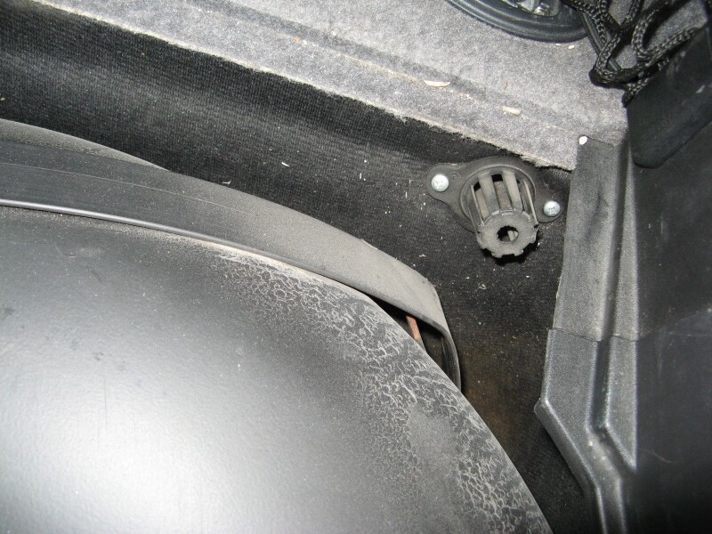

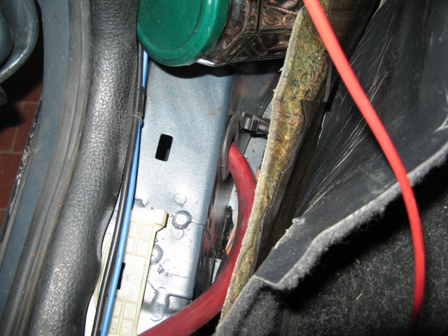

Nella foto della batteria non si vede bene ma la scatola fusibili/contatti del positivo messa in quel modo piega leggermente il condotto aria e non è bene.. un'idea sarebbe girare la batteria o allungare i cavi alfa.. che cavo ci vuole per allungare quel cavo che va da scatola a dietro il motore?
ma è la station wagon o la berlina? se è la berlina...non fai sfogare il sub attraverso il vano?....
e cmq ottimi componenti!! complimenti
No no è la station!
visto che riguarda il mio impianto chiedo qui spero di non essere ot..
avete notato il cavo alimentazione un po sottodimensionato (ho controllato sulle tabelle specifiche) ma premettendo che:
a)sul manuale ampli suggeriscono un 4 awg
b)l'ampli lavora due canali 4 ohm e gli altri due a ponte su sub monobobina 4ohm
c)l'impianto mi sembra lavorare bene anche ad alti volumi e sub tirato su
lascio tutto così o cambio cavo?
rischio rotture?
guadagnerei tanto in risposta?
rotture penso proprio non ne rischi, pero' guadagneresti senz'altro qualcosa montando 1 cavo+grossetto; anke un 2awg.ad ogni modo avendo 1 solo ampli non credo sia necessario cambiarlo, se prevedi futuri upgrade poi c pensi [Wink]
