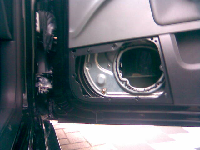

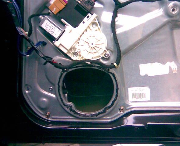

ragazzi vorrei costruire le tasche per la mia ibiza, e creare un supporto rigido per il midwoofer.
ho visto varie realizzazioni su questa macchina e non mi sono per niente piaciute, quindi mi piacerebbe avere qualche consiglio in modo da ragionarci insieme[Smile]
il supporto lo fisso non al pannelo di plastica dello sportello ma a quello di metallo, visto che è più rigido.

il più sarebbe creare una tasca che permetta di smontare e rimontare senza problemi il pannello della porta (per prima cosa va incastrato dall'alto)e che sia perfettamente sigillato dalla parte interna del pannello, evitando dei cortocircuiti acustici.
dato che ormai sto sclerando[Big Grin], voi cosa mi consigliate di fare?

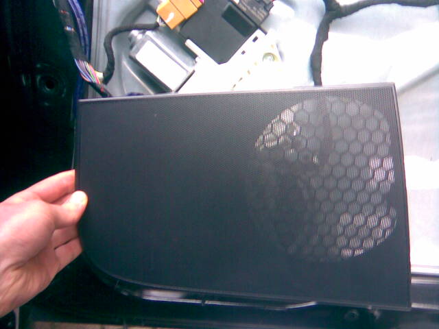

vorrei evitare di rimettere la griglia originale che mi copre il midwoofer, ma fare un qualcosa che faccia emettere direttamente il suono nell'abitacolo e che una volta rimontata la cartella copra quello spazio vuoto che mi può creare il cortocircuito acustico.
altrimenti costruire una griglia che si incastri e da una parte mi tappa lo spazio vuoto....

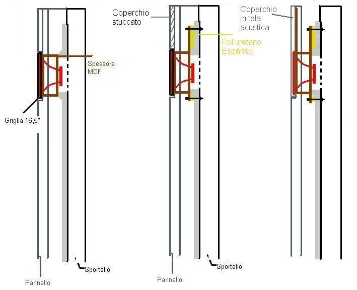

io ho pensato a diverse soluzioni, poi bisogna vedere quale sia la migliore, sia come realizzazione che come effetto finale:
[Immagine: 20093162082_soluzioni.JPG]
39,14 KB
va bè le proporzioni sono quelle che sono, quindi da una parte c'è il pannello di plastica della porta con in alto a sx il coperchio, che in base alle soluzioni o ci faccio un foro un pelo più grande della griglia circolare che si mette sul woofer ad incastro, oppure ne creo una io in tela acustica.
cosa ne dici?
