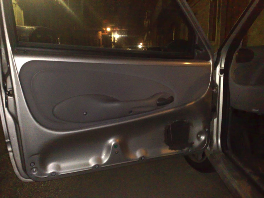

Come richiesto da forno allego le foto:
questa è la portiera nuda...senza tasca

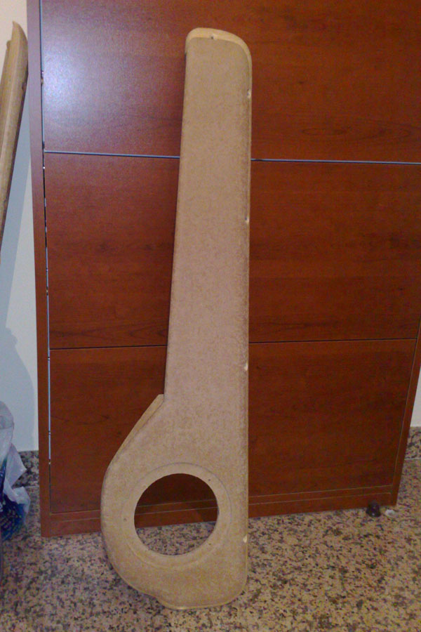

questa è invece la tasca spellata...
<b>Immagine:</b><br />[Immagine: 200943013192_tasca.jpg]<br /><font size="1"> 134,27&nbsp;KB</font id="size1">
max, quanti litri dovrei farla??? + di 4 nella 600 forse è impossibile, se non sono x niente sufficenti desisto dal box chiuso...cmq, forse ho calcolato male io, per un qt 0,7 con i parametri forniti dalla morel mi viene una cassa di 4,2litri senza fonoassorbente e 2,6litri piena di fonoassorbente...dove sbaglio?

non sbagli, la questione è che all'atto pratico occorrono almeno 6lt per fare lavorare bene quei wf.

forse spostando di qualche cm in avanti il wf...vediamo, forse dovrei farceli uscire 6 litri...ma li devo riempire con il fonoassorbente o vuote???

visto lo sviluppo in lunghezza non indifferente, credo che un paio di lt in più si possano ottenre senza grossi patemi, Toni.
il fonoassorbente, la risposta è..ni.
occorrerebbe misurare la risposta e ascoltare a orecchio come si comporta, sia con che senza.

vedi di portare almeno 2-3 cm avanti la dima sulla quale avviterai il Wf, in modo da evitare che il cono posteriormente sia troppo vicino al legno. addirittura sfrutterei questo per inclinare leggermente (pochissimi gradi, non troppo...) il wf sx verso l'alto e verso il sedile.

si max, era in preventivo l'angolazione del wf, pian piano la scatoletta prende forma...ho insonorizzato pure il bagagliaio con buty e bugnato e spero di finire ste tasche per la prox settimana negli squarci di tempo che mi restano...
